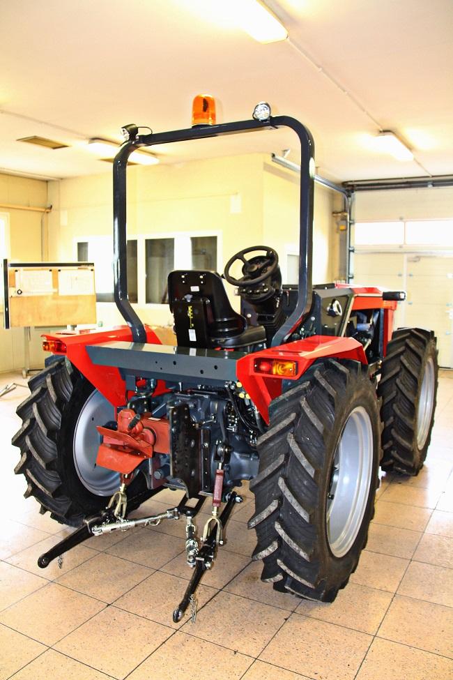

#778 Richard.
2016-04-09 13:25:11
Válasz Myrrdin #771. hozzászólásáraNa,alakul. Kèp alapján, egy hàtsò hajtàsù 50lovas traki lehet, egy hosszú vàzzal,ami helyet ad az első hìdnak,ìgy a motor is előre kènyszerül. Gyàrilag mekkora kereket szànhattak neki? Első hajtàst honnan kapja,? Kibìrja,az a viszonylag kicsi vàltò,azokat a nagy kerekeket forgatni,? Vègülis,szűk gumik. Mèg hàtsò hajtàssal Max elpörög a kerèk nagy terhelèskor,erre ott az első kerèk,dupla erőhatàs.
#777 a2457
2016-04-09 12:43:59

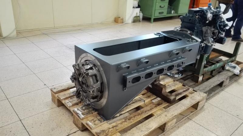

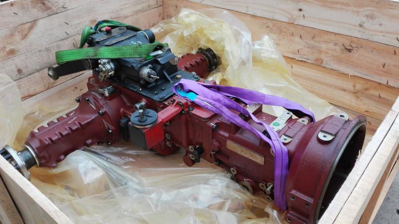

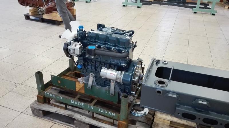

hát az tény hogy nagy mérnöki munka nem kell, mert az oroszlán részét már készen lehet venni.
ezen a gépen is a híd+váltó komplexum ha jól sejtem egybe jött, a motor is egybe jött.
ami nem von le semmit az értékéből a dolognak.
az is tény hogy fülke nélküli traktor nem feltétlen kelendő kicsi hazánkban :D
de nem ítélném el a konstrukciót.
másik oldalról a dutra nevet marketing fogásként bedobni nem volt egy okos dolog.
rendben, ennek is 4 egyforma kereke van és orrnehéz. ez szerintem is olyan dolog ami kell egy erőgépnek ha vontatni akarunk vele, ez szükséges a jó erőátadáshoz.
de aztán itt kb vége is a dolognak.
talán még a bolygóműves végáttétel az első hídon ráfogható, ugyanakkor ne egyedi dolog, magam részéről mindkét hidon ezt részesíteném előnyben.
azzal sincsen baj hogy mtz függesztőmű van rajta, olcsó, elérhető, alkatrész utánpótlás megoldott, fölös lenne vele bajlódni.
alvázat sem akkora kunszt csinálni, sem méretezni. mert eleve a "transaxle" a javát megoldja, inkább csak motortartó nyúlványnak nevezném ezen is ami van.
most őszintén, mindenki látott már jumz-ot, mtz-t, egy sima vaskosabb u profil maga a "váz".
viszont itt felmerült egy jó kérdés.
összességében, működik e?
erre jó példát is tudok mondani.
a tejberizs finom. szeretem.
a spenótot is szeretem, finom.
de a tejberizset ha leöntöm spenóttal, azt nembiztos hogy meg fogom enni.
és itt van a használhatóság kérdése.
vajon a váltó áttételei illeszkednek e a motor nyomaték görbéjéhez ?
van e elég átfedés a sebességek közt, hogy ne olyan legyen mint mtz-vel váltani 8 ból 9 be ?
és persze itt vannak a felhasználói igények által létrejövő kompromisszumok.
én ugye eleve törzskormányzásban gondolkodtam, és vannak mellette érveim.
kisebb fordulókör, ackerman geometria,
egyforma hidak, és evégett természetesen a bőségesen elég erős első híd mind teher mind teljesítmény terhelésben, erősebb struktúra.
ugyanakkor itt és máshol is azt a visszajelzést kaptam hogy ez a megoldás félig függesztett/vontatott eszközökhöz felel meg inkább, ezért le kell tegyek róla, és maradni a tengelycsonk kormányzásnál.
igazából nem a méretezés a legnagyobb feladat. manapság teljesen jó táblázatok segítik az embert, egy rendes kereskedő nem csak A * B * C méretű U gerendát árul, hanem tud hozzá mutatni segédletet is amiben a terhelhetőségi adatok is benne vannak, az alapján nem kell mérnöki diploma ahhoz hogy az ember tudja mi a szükséges profil egy adott terhelésű vázhoz. és persze nemsokminden gátolja meg az embert abban hogy 150 es U gerenda helyett 200 ast válasszon, biztos ami biztos alapon.
hidakat sem akkora nehézség találni, a RÁBA is nagyon aranyos volt, mondjam meg mekkora a legnagyobb nyomaték amit rá akarok terhelni, hány tonna a legnagyobb teher amit rá akarok terhelni, mekkora legyen a teljes áttétel, és mekkora a maximális fordulatszám amivel hajtani fogom, valamint milyen féket (levegő vagy olaj) illetve difizárat (semmi/levegő/olaj) akarnék, a két felni közt mekkora távolság lehet, és a felni paramétereit hogy a csavarok majd stimmeljenek. a többit ők vállalják ingyér és bérmentve. sőt, a kívánt élettartamot is elküldhetem nekik, ez alapján gyártanak nekem vagy bárki másnak hidat.
nem ez a meló benne.
hanem az, hogy öszeválogassunk olyan részegységeket amik egészként jól működnek.
legyen elég hasmagasság pl, de egyúttal a tömegközéppont is alacsony maradjon.
legyen elég fordulékony, de ne túrja a földet (kormányzásgeometria), legyen orrnehéz de fékezéskor azért ne csapja földhöz az orrát, és ha frontloader van rajta lehessen azért vele emelni is..
legyenek elég nagy kerekei ahhoz hogy át tudják adni az erőt, de ne pattogjon az úton mint a gumilabda. és így tovább.
és mivel magyarországról van szó elsősorban,
legyen kényelmes és modern, de ne legyen bonyolult. legyen tartós, de egyúttal legyen elérhetően olcsó. egymásnak ellentmondó kívánalmak, a tervező dolga a helyes egyensúly megtalálása.
hogy ezen a gépen ez sikerült e, azt nemtudom. kép alapján van ami tetszik rajta, és sokminden van ami nem tetszik.

Válasz .Feco. #752. hozzászólásáraKedves Kolléga...nem tuzdom, hogy mivel foglalkozol, de beadandó feladat...:-))))))))))nem akarlak elkeseríteni.....nagyon sok évek óta praktizáló mérnök kolléga nem tudna még csak hozzá szagolni sem..
MIÉRT? -egyszerű a mérnöki munka nagyon szerte ágazó, a mindennapi életben mindenki specializálódik...
Amúgy nem csak a rajzolgatásból és az ötletelésből áll a gépkonstruálás.
Nagyon komoly erőtani számítások, kísérletezések, üzemi körülmények közötti teszteléseken kell át esnie egy olyan összetett gépnek mint egy traktor.
Meg..mond az valamit, hogy öntés technológia?????????????
Vas -szén állapot ábra, lemezgrafitos, göbgrafitos anyag? Állítom: jelenleg senki nem képes Magyarországon egy valamirevaló a boldog békeidőben lényegében sorozat gyártott öntöttvas kályhát készíteni!!!!!
MIÉRT? Mert az öregek akik tudtam már nem nagyon élnek és a tudásuk sajna sokszor elveszett!!
Meg.. mond az valamit hogy öntvény anyag öregítése, javítása??????
Vagy..acél anyag hőkezelése???????
Nem olyan egyszerű ám traktort építeni...
Nem abból áll, hogy össze gányolunk valamit és azt mondjuk, hogy fasza gyerek vagyok.
Annak a gépnek nem évekig, hanem évtizedekig kell dolgozni,--mindezt úgy hogy az EHT- többször felépítik benne..
A traktorozás nem abból áll, hogy beülök és tiprom a gázt, és a haverok között nagy a szám...
Vagy, amikor erdőben, oldalban lefelé rakottan jössz állat módon megrakva..nyilván nem gondolsz arra, hogy miért nem töröd ki a nyakad a géppel...
megsúgom nem elsősorban rajtad múlik....
hanem azokon akik a gépet készítették...
