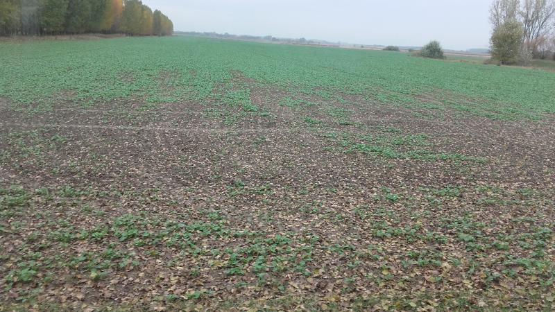

Válasz GREVEN #5034. hozzászólásáraEz nem bogár és nem is a prontó hibája.
Egyszerűen az először leszegett vetés hibája ez.
Száraz földön nincsen jelentősége de amikor alul lágy a föld a teteje hiába pirult meg azt nem nevezném száraznak. Ledöngöli beton keményre és kész itt láthatod az eredményét szépen.

Válasz GREVEN #5034. hozzászólásáranem nagyon látszik, de nem mintha görbék lennének a sorok végei, nem mintha már fordulna, mikor még vet? ezen a képen mintha úgy látszódna. szerintem még bőven vetett, mikor már fordult, úgy húzta vagy 2-3 métert, mikor elkezdte kiemelni, ahol még beleért a földbe, ott eltúrta, abban a 2-3 m sávban nincs kelés, és ettől kifelé, ahol már kint van az eszköz, a tábla szélén, a kép alján, ott már megint van kelés.
mert ha mindenhol, ahol tapos, ott gond lenne, akkor a kép alján, a tábla szélén miért van kelés? ott ugyan úgy "döngölt" a vetőgép.

Válasz Drisa #5032. hozzászólásáraFelénk is ez van szinte minden táblán. A szélek (nem csak a forgók) csak szenvednek, próbálják túlnőni a rovarokat. Van ahol sikerül, van ahol nem. Főleg aki picit megkésett a legelején. Aztán csak nézett, hogy hova lett a bújkáló repce.
Válasz ano #5031. hozzászólásáraHa jól tudom dupla kerekes Fendt huzta GPS automata kormánnyal mert nem nagyon látni csatlakozó sorokat.
Maga mellé forgott kiemelt eszközzel,mert csak a gumikerekek nyoma látszik a visszaforgásnál maga mellé.
Másik táblába láttam,hogy kerékre emelve kijött a fogásból vagy bement a már elvetett részen és ott is foghijjas lett.Szal hogy a vetésen keresztbe átment.
Bolhát nem tudom volt-e benne, nem tünt nagyon rágottnak az állomány így messziről.
Rögös nem lehetett mert szántott homok föld. Az nem szokott röges lenni felénk.
Nem tudom mi okozta,de ezt látva nem szimpatikus a Prontó már annyira.

Válasz GREVEN #5026. hozzászólásáraszerinted kiemelte a gépet? mi látszik kint, nem csak az omegán nincs kelés? vagy keveset szegett, még egyet kellett volna, és már fordulnia kellett, miközben még vetnie is kellett? vagy nem talajhiba, talajelőkészítés, nem rögösebb, durvább, stb? ezer oka lehet, bár kétségkívül jól kiadja a fordulót. egyébkétn mit lászt kint, maga mellé fordult vissza, vagy gps-szel vetett, és második fogásra állt vissza? nem lehet, hogy maga mellé fordult, nem emelte ki, és túrt ott mindent?
de nyugdoj meg, életbemben nem láttam még, hogy végén szegnek, és az életben nem láttam még olyat, hogy a forgón ne kelne ki. nem konstrukciós hiba, abban biztos lehetsz.
Miért hibádzik a forgó?
Elsőnek lett vetve úgy látszik a vetésből, laza homok talaj,szerintem vizes sem volt akkor még.
Október eleji vetés lehet ha jól emlékszek.
Válasz Vinkó75 #5030. hozzászólásáraAkkor ők időben elkapták ha csak pont a forgot ettek meg.
Válasz Drisa #5028. hozzászólásáraOtis...is jót mondott.
Válasz GREVEN #5026. hozzászólásáraSok forgó hiányos idén repcéknél. A bolhák nagyrészt onnét támadtak. Lehet itt is ez volt a probléma.
Válasz Vinkó75 #5027. hozzászólásáraNálunk is előre volt beforgozva de semmi nyoma nem volt. Szárazba volt vetve prontoval.
Válasz GREVEN #5026. hozzászólásáraA nyomokból az látszik ott forgott a vetőgép. Nyilván előre szegett.
Ha jól tudom,akkor szántásba vetve Prontoval.
