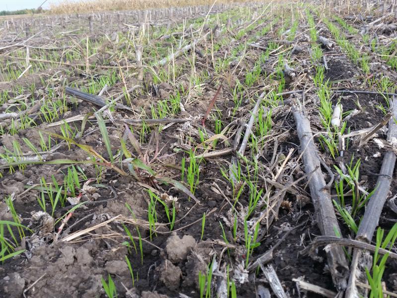

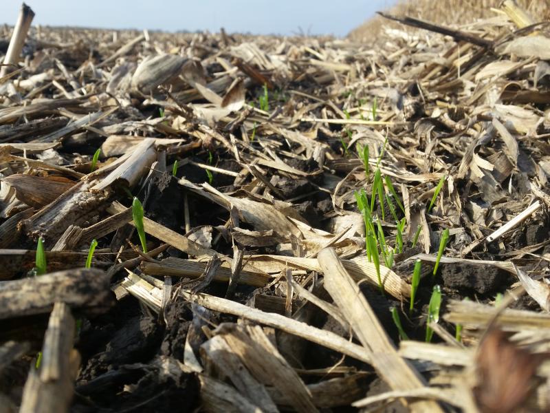

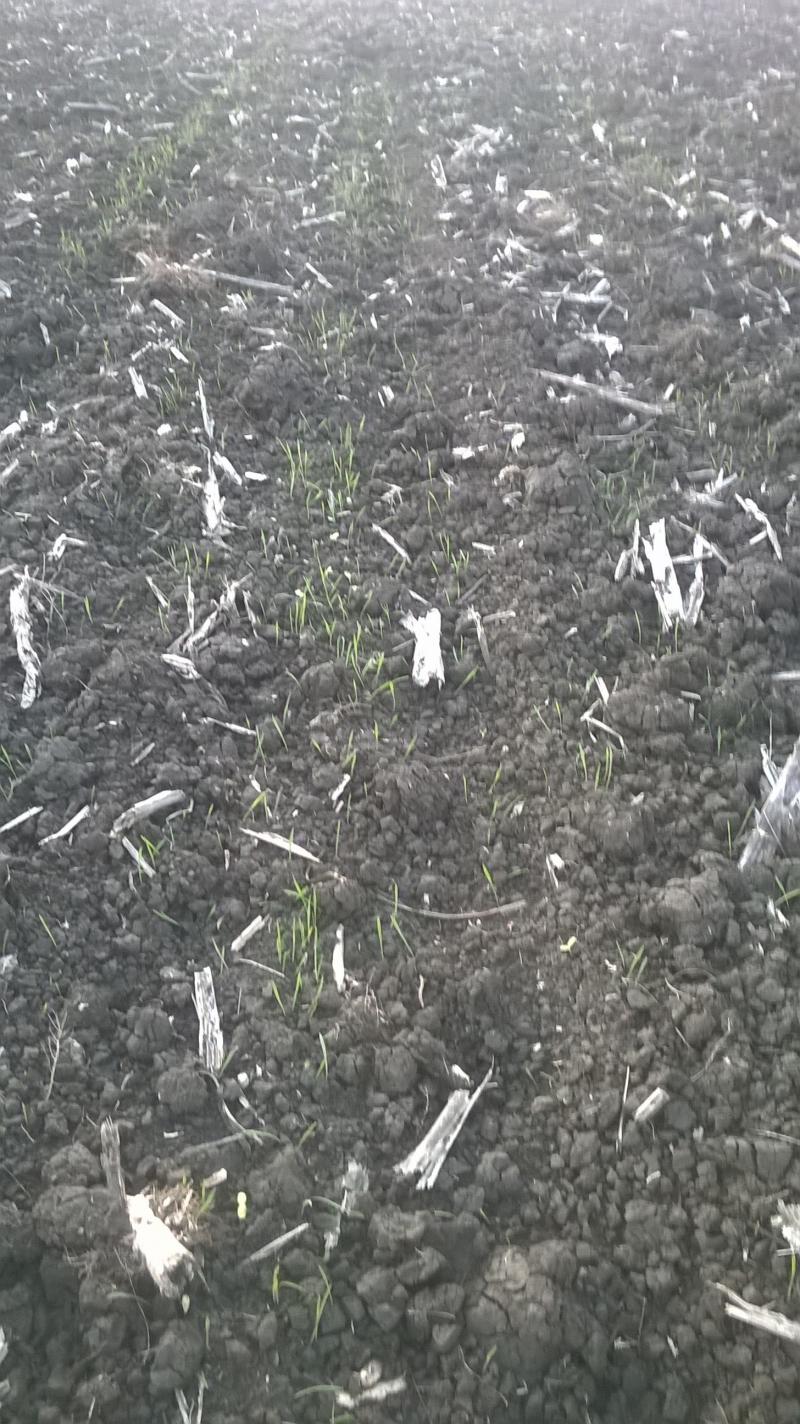

Ma 13 napos a búza a kukiszár alatt. Kws basmati.

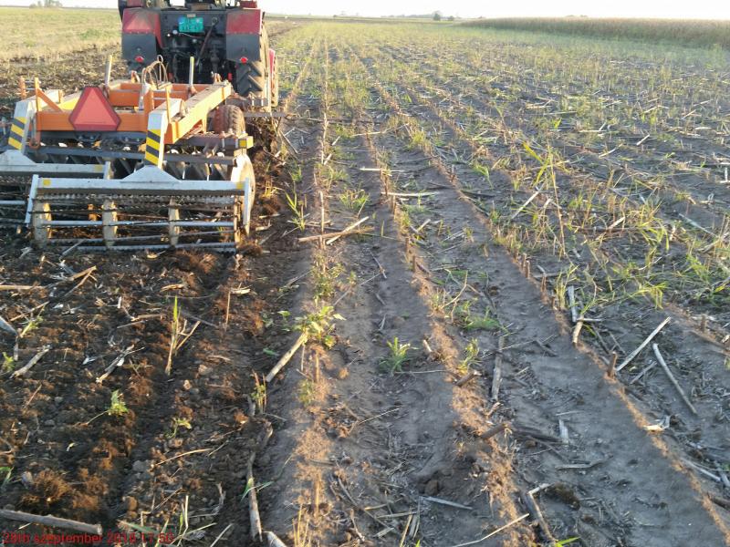

Válasz Drisa #4995. hozzászólásáraÍme a kép a válaszaidra! Saját gyártmányú V tárcsa, s a vetőgép is! De netparaszt elmélete alapján készültek a csoroszják.

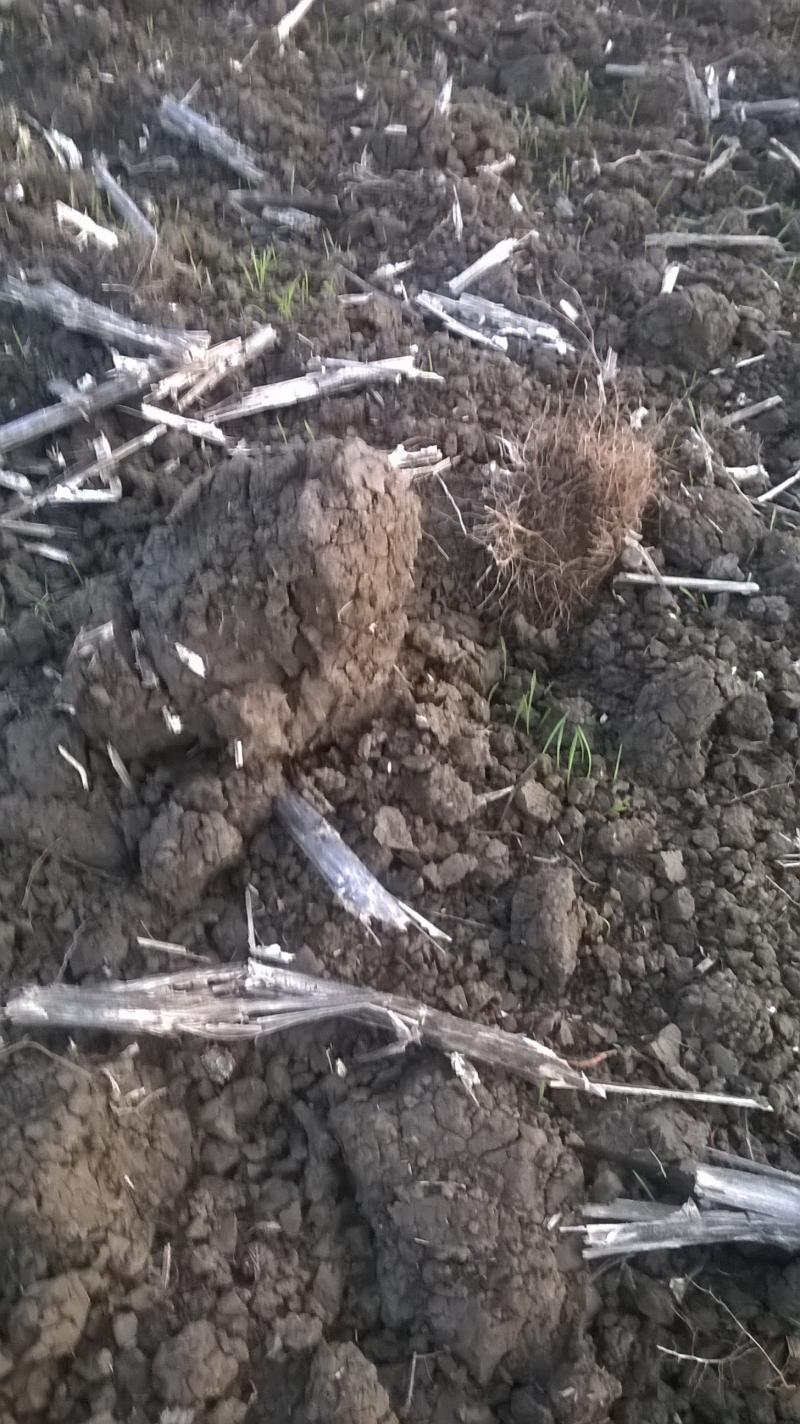

Válasz mtz1221 #4976. hozzászólásáraMa kimentem, mert én is kíváncsi vagyok! Így néz ki a tárcsázott napraforgóban! 180kg/ha árpa. 2. Repodukció

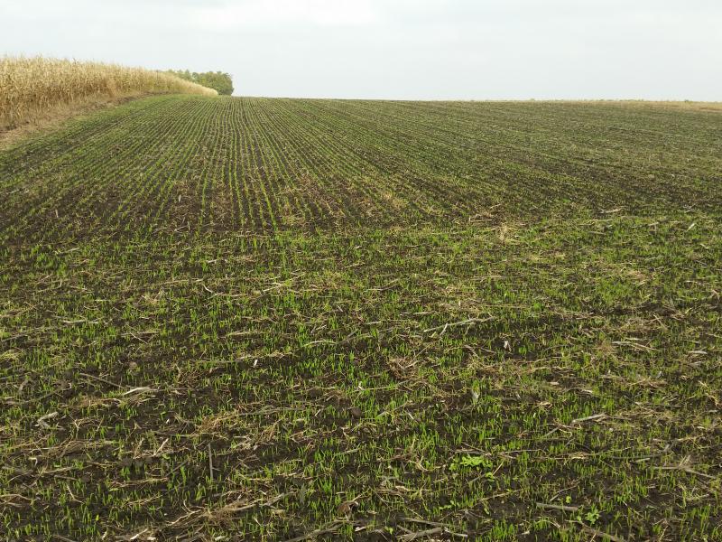

15.nap a vetéstől! (Mostmár kezdek megnyugodni, jó ez a netparasztos csoroszjás rendszer!!!)

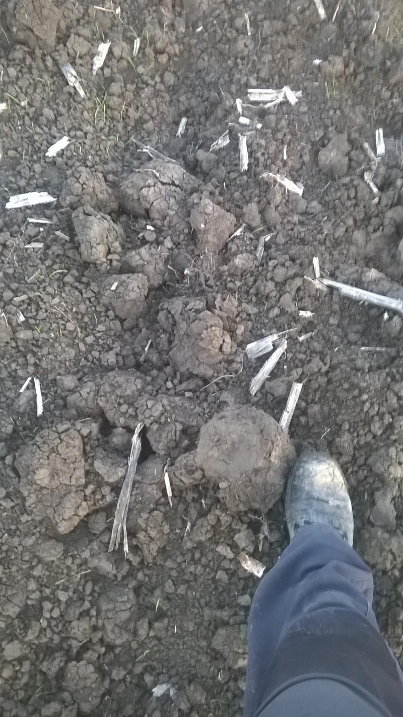

Érdekes, hogy a rög itt is szétütődik szétnyomódik de amelyik nem az nem a magon lesz közvetlen, az apróbb poros agy porhanyósabb föld hullik a magra szépen és ez nemcsak mítosz, megkell nézni vetés után.

Kukoricában próbáltam tárcsa után.
Fel tud torkallni, de azért elvetettem vele. Hogy mi lesz vele, nem tudom. Rengeteg a szármaradvány. 10centik néhol.
Át tudja törni? Mi lesz belőle szerintetek?

a videó után készült a kép kb 2héttel.

Csoroszjáról lesznek képek hamarosan! (oka van hogy miért nem volt eddig) S akit érdekel, lát benne fantáziát, kis szereléssel át tudja alakítani meglévő vetőgépjét direkt vetőre, úgy ahogy én is tettem. Csoroszják kaphatók lesznek mindenki számára!
Válasz .Szabi. #4991. hozzászólásáraHa kb. 5 nappal későbbi képeket raktál volna be, mindenki azt mondaná, hogy ú báz, milyen fasza kelés!

Válasz .Szabi. #4991. hozzászólásáraHuh. Elég rossz munkába ment bele, ahogy látom. Kíváncsi leszek rá 1 hét múlva.
Válasz Gege #4993. hozzászólásáraZúzva volt? Egyszer volt tarcsazva? Milyen tarcsaval? Milyen géppel van vetve? Tényleg jól néz ki.
Válasz .Szabi. #4991. hozzászólására2hetes vetés,azóta leesett 60mm.
