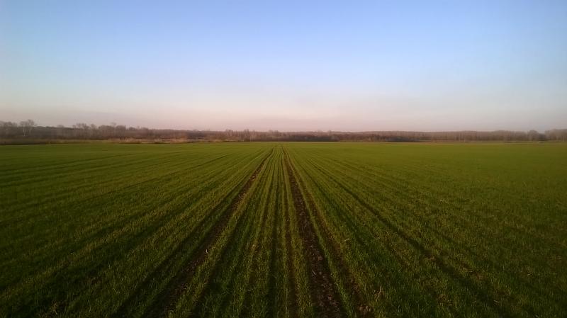

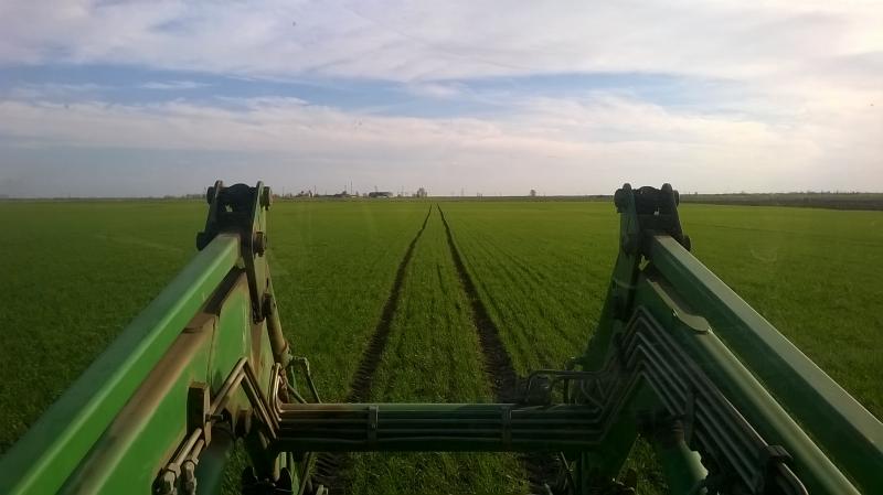

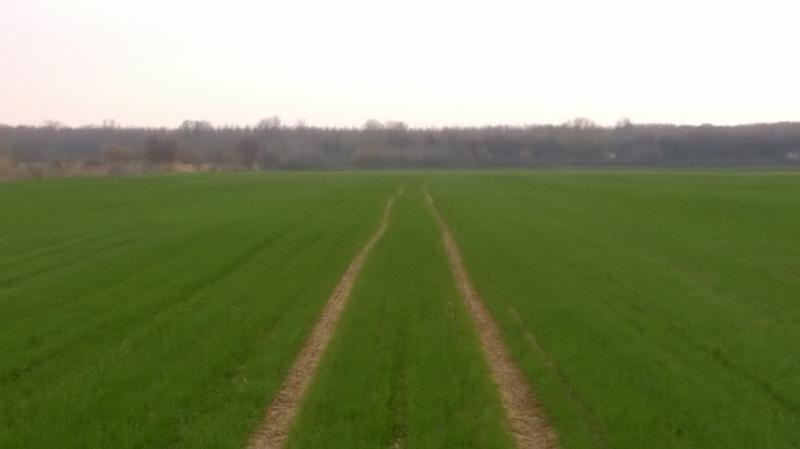

Válasz borda77 (Joe) #4949. hozzászólásáraEzek okt.30-nov.15 közt voltak vetve
Válasz GREVEN #4950. hozzászólásáraHorsch co4
Válasz .Szabi. #4924. hozzászólásáraNeked milyen vetőgéped van amugy?
Válasz .Szabi. #4948. hozzászólásáratavaly marha szépek voltak korán a búzák hát most ettől messze vagyunk főleg ha tényleg bejönne a hideg...
Válasz borda77 (Joe) #4947. hozzászólásáraTavalyi
Válasz .Szabi. #4946. hozzászólásáraremélem nem idei vetésed mert lekaparom magamat :)

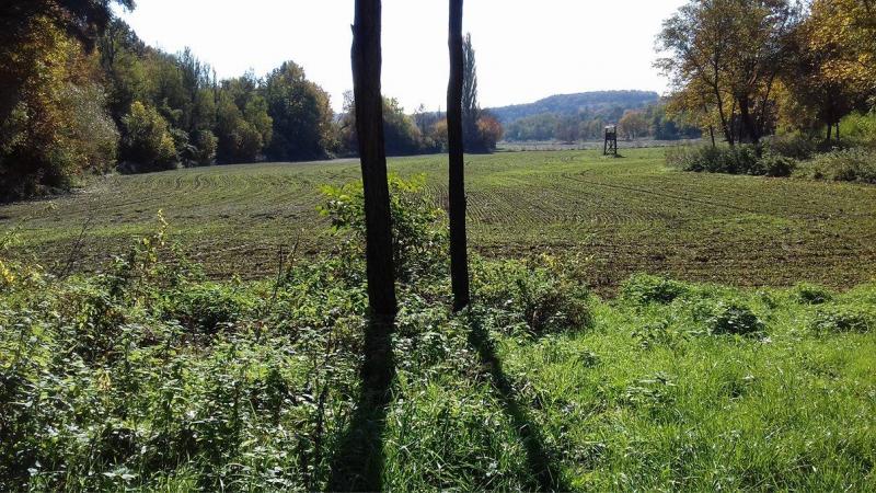

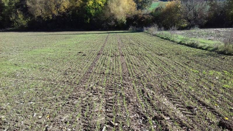

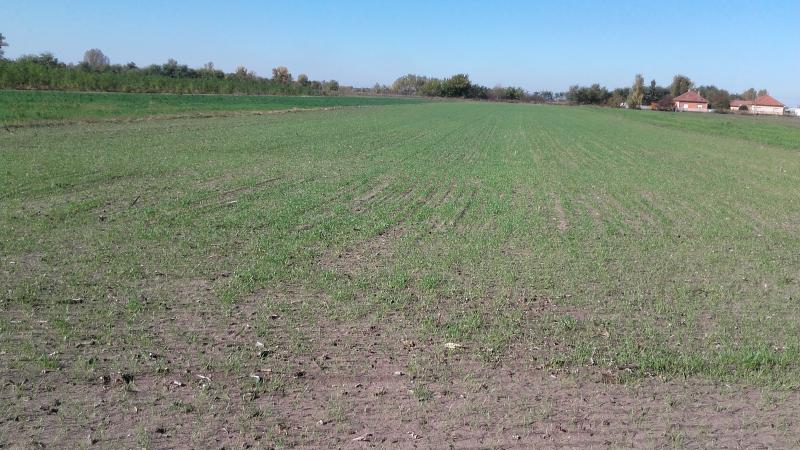

Válasz GREVEN #4886. hozzászólásáraÍgértem képet. Sajnos nem tudtam kimenni oda ahol az ih el lett müvelve egy sorral, ez ih-ba lett szórva és csak utána elbirizgálva, nem olyan fejlett és erős mint a többi,de azért nem szar ez.
Október 2-án lett szórva.
