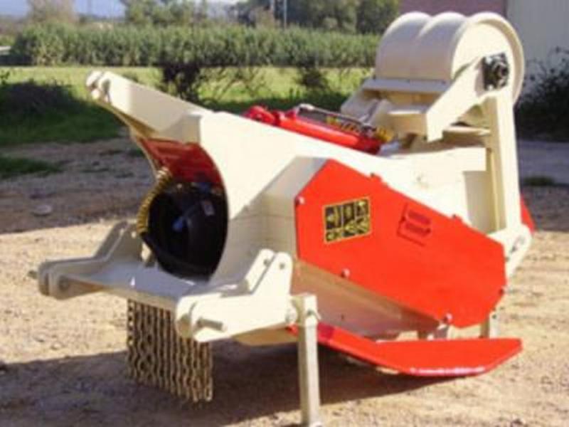

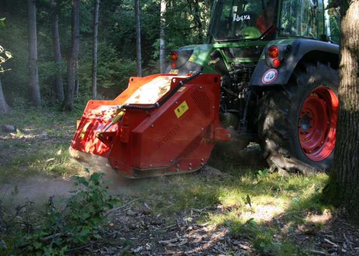

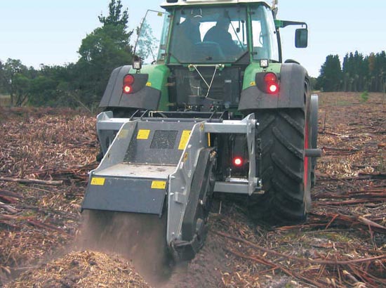

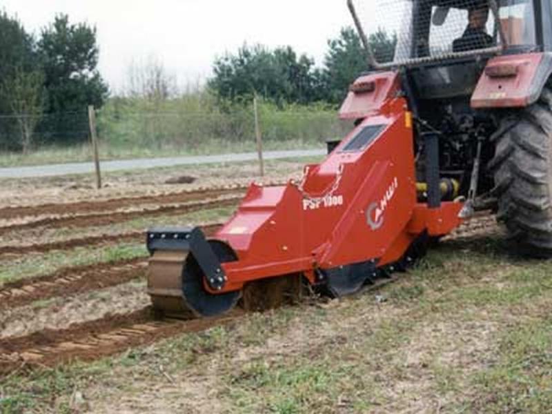

nincs mit. ugy néz ki, hogy egyre több erdészt érekel a téma, hiszen az 50 cm müvelési mélység eléggé nagy kihívás és a pásztakészítés estén már csemeték ujratelepitése esetén nagyobb sebességgel , nagyobb területet lehet a megfelelő időben készretelepíteni. van hozzá megfelelő ülteúőgépünk amellyel nehezebb domborzati viszonyok között is remekül lehet ültetni, a magoncok, csemeték mindig függőleges helyzetben kerülnek a pásztába.
szia!
ez a legkisebb változat, müvelési szélesség, 45cm, müvelési mélység. 30 cm, a nagyobbik: 60 cm müvelési szélességű és 50cm a müvelési mélysége, nos a kapirgálásról annyit, hogy a kisebbet általában kisebb fákhoz: max 3 éves alkalmazzák menetsebesség: mászófokozat, mig a nagyobbat több tízéves fák tuskóit lehet szétmaratni illetve pásztát készíteni. a kisebbik 80-130 LE, a nagyobb: 130-200 LE-t igényel. a keményfákat jobban szereti, mint a puhábbat, hisz azok jobban hasadnak, mig a puhák inkább kenődnek, málnak.
Ez a tuskómaró mennyi teljesítményt igényel? Meg aztán milyen fához való? Nekem jövőre lesz aktuális 1,5 hektár akácfa tarvágása és csak azért érdeklődöm. Illetve az erdészek elfogadják ezt a fajta "tönk kapargatást"? Mert szerintem az akác ez után a "kezelés" után simán újrasarjad. Felénk az a "divat" hogy egy nagyobb lánctalpas egy nagy iker kampóval az egész gyökeret kifordítja a földből. Majd tolólappal egy csomóba tolja. Onnan vagy elviszik, vagy ott eszi meg a fene. A fák helyét elsimítják, feltárcsázzák és újraültetik.

Válasz #762. hozzászólásra
szia!
Válasz #761. hozzászólásra
Üdv: Rönó
Válasz #760. hozzászólásra
egy ilyen tuskó kivágógép megoldás a gondra
