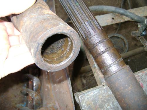

2011-03-28 11:21:45
Válasz #93. hozzászólásra
A probléma oka a következő volt:
A kapcsolóvillán lévő bütyök elkopott. Olajleengedés és a tlt kiszerelése után, a tlt tengely rögzítőcsavarját kicsavartam, majd az olajleengedő nyíláson keresztül pajszer+kalapács segítségével a tengelyt a hüvellyel kiütöttem. A hidraulika munkahenger, tartóbak és az alatta lévő dekni leszerelése után a differenciálmű és a hajtás közötti résen benyúlva le lehetett szedni a kapcsolókarról a csavarrögzítő drótot, a villa csavarját kicsavarni, a villát levenni. Szerelésnél kicsit szűk volt a hely, de a villa cseréje a traktor széthúzása nélkül is megoldható volt. Köszönet Gacsó Gyulának a remek fényképekért és szerelési leírásért.smile smile

Válasz #105. hozzászólásra
jól látható minden, így már értem a működését
ha viszont kezdem kihúzni a tengelyt hátrafelé és törött a rögzítőrugó, akkor nem fog a hüvely lecsúszni a tengelyről és a gépben maradni?

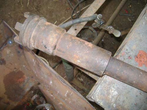

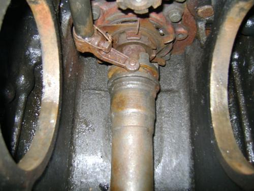

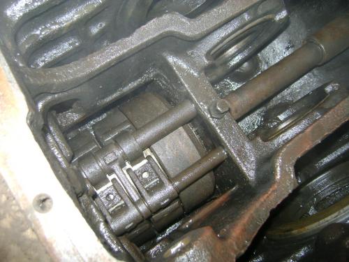

Ha a villával van gond csak széthuzással férsz hozzá ,lehet baja a kapcsolóhüvelyben lévő rögziőrugóval 1-képen pont nincs a nutban, ebben is elszakadt valamikor,ezt viszont megkisérelném a tlt felől javitani. Ha a tlt kihuzod hátra ,utnána a tengely a hüvellyel is kicsuszik,ha az 5 kép közepén látható csavart kiszeded

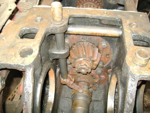

Valóban ha leveszed a difi fedelet a difiműtöl nem sokat látsz holnap csinálok 1-2 fotót,ugy jobban megérted

2010-01-08 19:37:25
Válasz #94. hozzászólásra
le tudnád írni kicsit bővebben, mert nem világos
én csak felülről néztem, de ott a hajtástól semmit nem láttam

Ha a villa tört volna el szerintem nem tudnál kapcsolni egyáltalán vagy elkopott a villán a bütyök ,vagy a kapcsolóhüvelynél lehet gond.Épp ma kezdtem összerakni egy ötvenest villacseréhez nem kell széthuzni,ugy gondolom de majd holnap utánna nézek.
