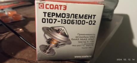

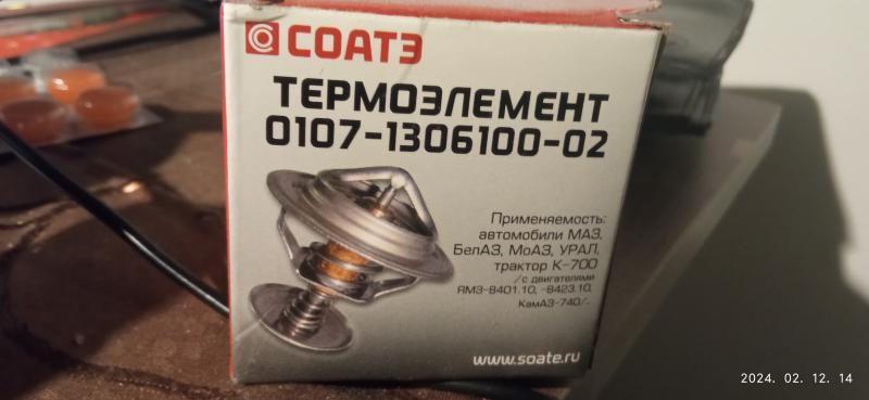

Válasz Gabi 07 #3892. hozzászólásáraLegközelebb szabadkán lesz. De nem 80-van, hanem 87 fokos az ami beáll 80 fok környékére. meg a kis golyó ha nincs benne, akkor az is -10-15 fokra beállni. Ha jól emlékszem a kamaz kamionokban meg az uaz autókban is ugyanilyen van,ott próbálkozz 87 fokossal. Meg már nem elekton, hanem coatz a gyári beszállítója.

Gabi!
Nálad az lesz a baj szerintem, hogy ugyan jól nyit, de nem zár rendesen vissza, így túlhűtésed van.
Tehát olyan termo kéne, ami hőfokon tart.
Viszkós már a traki, vagy a tied nem?
Ideiglenesen próbáld meg részben takarni a hűtőt.
Mondjuk én már nem tudom, milyet vettem az enyémbe annó, 5 éves, de megy, házzal együtt cseréltem még.
Terheletlenül 60-70 fok, terhelésen beáll 85-re, aztán megy, nyáron a 40 fokba is.
Hidegen 10-15 perc és már 50 a hőfok.
Este megpróbálom kikeresni habis számlák közül, hátha meglesz.

Válasz Gumóka #3893. hozzászólásáraNem a mérettel van a gond, hanem hogy nem tartják az üzemi hőfokot. 60 fokos motor meg picit még kokszol, ami nem jó! Lassan már Minszbe kell menni alkatrészért!
Kisérletezni meg nem hiányzik, 3 párat már beleraktam potyára.
Mostmár gyakorlati tapasztalatra lenne szükség. Ja és 1523.3 az alany!
mtz1221 délvidéki gazdatárstól érdeklődnék, hogy nálatok lehet kapni belevaló termosztátot a 6 hengeresbe? D260 motor katalógusban egyformát ír a 136,158,212,253,280 lóerős típusokhoz, TC 107-1306100-02. Érdekes, hogy amit meg a gyárban beleraktak az T117-01 (80Cfok, elekton). Itt a gyár raktárában Horton azt mondják, hogy szankciózta az EU a termosztátokat is ezért nincs. Már a 3. pár van benne, ami a kereskedők szerint jó bele, de terhelésre felmegy a víz hőfok a termosztát nyitási értékére (80,87 (C fok) majd valamennyi alapjárat vagy részterhelés után lemegy 60-65 fokra. A gyárival meg beált 80 fokra és onnan nem mozdul akár mit csinált a gép. Már nem tudom honnan tudnék belevalót szerezni ami jól is működik!

Válasz mtz1221 #3901. hozzászólásáraEnnek mérj már utána, úgy is lesz belőle 87-90 fokos más számon.
https://vizhuto.arukereso.hu/gates/termosztat-hutofolyadek-gates-th43080-p1039563532/#termek-leiras

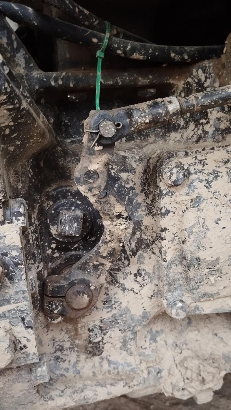

Válasz Balázs. #3870. hozzászólásáraHa le fotózom akkor van????.
Csinàlok képet,aztàn feltöltöm.

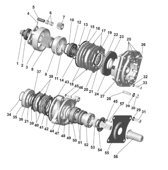

Válasz mtz1221 #3871. hozzászólásáraFőleg, hogy a .3-as lamellás, annak még annyi bajának se kéne lennie.
Igaz még az régebbi, lehet jobban össze sikerült rakni az orosznak. Pedig ütve van ám bőven, azért is vettem én is ezt, ha ott kibírt annyit, nálam elmegy 30ezer órát.

Válasz csferri #3863. hozzászólásáraHa be toldasz kb 4cm-t a kinyomócsapágy mozgató karjába,azt pont elbírja,hogy a rudazat a kabintartó alatt elmenjen,kb fele erővel kell nyomni a kuplungot.Megcsináltam ,működik. Kb 1 órás meló a faragás.(kar levétel,hegesztés,fúrás)

Válasz mtz1221 #3860. hozzászólásáraLehet ez a lamellás szerkezet lenne a fasza bele
