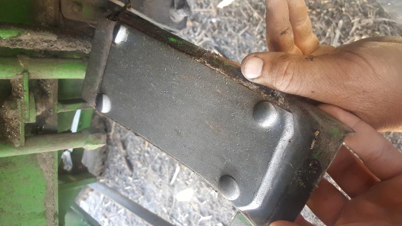

#690 isty_boss_13
2017-10-28 13:13:51
Csinaltam egy kepet. Errol a lemezrol beszelsz?

#688 Czanik Sanyi
2017-10-27 21:07:11
Válasz isty_boss_13 #684. hozzászólásáraEbben a topikban a 619sz hozzászólásban látsz képet ott a legalsó, képen látszik melyik az.

#686 Czanik Sanyi
2017-10-27 20:53:08
Válasz isty_boss_13 #684. hozzászólásáraNagyon feltűnő, jól látható, ékszíjjal hajtva,az oldalán furatok, a hátsó részen meg az amit leírtam az előbb.

#681 Czanik Sanyi
2017-10-27 19:33:32
Válasz isty_boss_13 #680. hozzászólásáraKétoldalt van az a turbós kalász visszahordó, annak a hátulján van egy rugós csavarral befogatva a lemez és arra van szerelve a gabonához recés(vastagabb)és a kukoricához sima(vékony) lemez. Elfordítod a rugós csavart(8-as) a lemez kijön,s oda van fogatva 3db 8-as csavarral. De a rossz dob hézag miatt is törheti.

#679 Czanik Sanyi
2017-10-27 19:14:36
Válasz isty_boss_13 #676. hozzászólásáraA kalász visszahordónál a két öntvénylemezt lecserélted simára? Persze a csigák miatt is lehet, a tartályban milyen, meg ürítéskor milyen?
