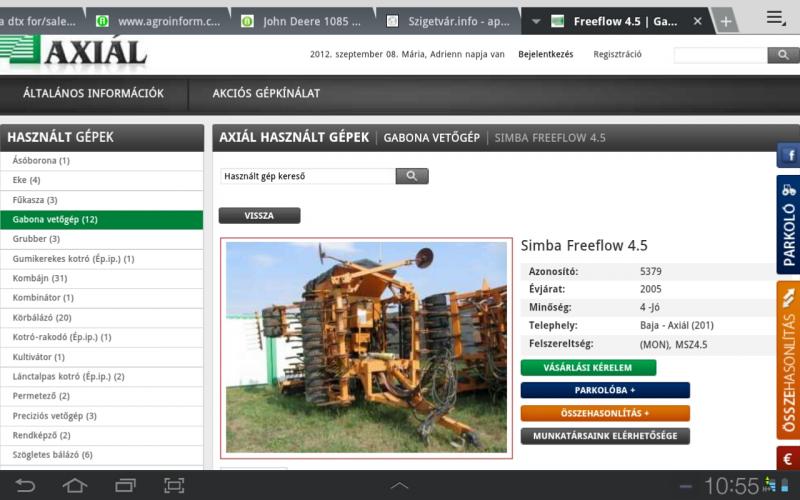

Simba FreeFlow vetőgépről kinek mi a véleménye ?

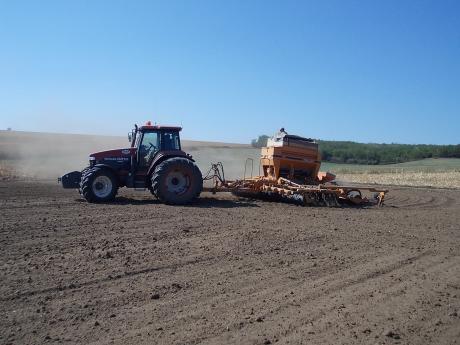

Ilyen a Simba vetés.
Eeez?
...deakkor mičrt adjŕk El?A rapid ezerszer jôbb

Ez nem simba technológia hehe.

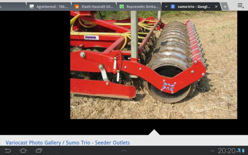

A sum trionál ez sokkal jóbb... nekem szimpatikusabb a sumo, vala mitől

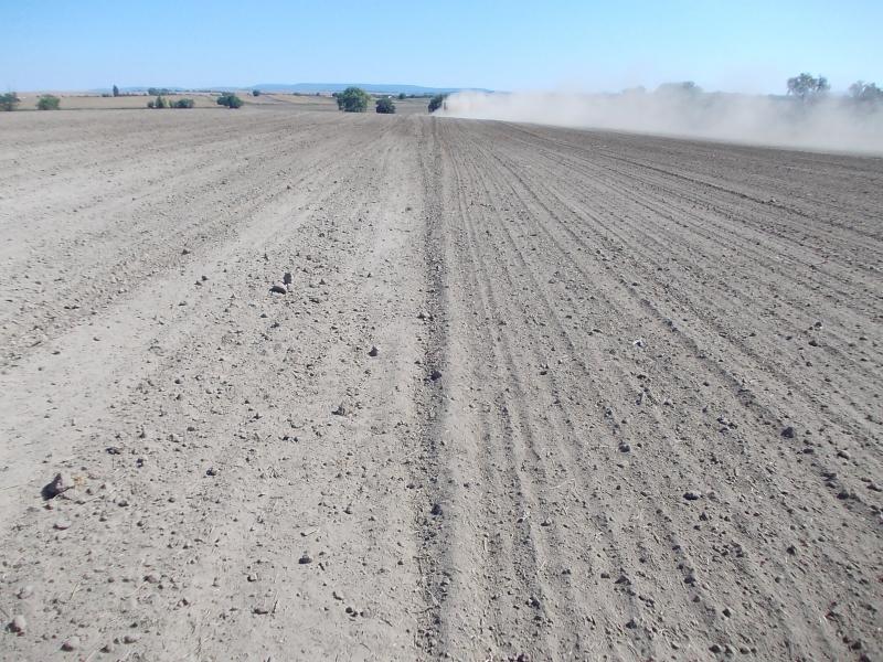

Mind a kettő a föld tetejére szórja a magot a henger után. Az indoklás szerint a henger dob annyi földet fel, hogy betakarja, ami nedvesebb körülmények között még működhet is .

Sajnos nem nagyon kellett lehajolni (de azért megtettem), az elmúlt években annyit megtanultam az aprómagvakról, hogy normális magágy kell neki, ha tetszik, ha nem! PL egy búzát elszórhatsz a föld tetejére is majd lesz vele valami, de a repcére ez korántsem igaz, max akkor, ha zöldtrágyának szánod. Azonkívül a kelés egy dolog, de ezt a területet le is kéne gyomírtani valahogy?! Ott se hátrány ha sík és egyenletes magágy! Egyébiránt biztosan sokat rontott a helyzeten a vízhiány, de akkor meg el kell gondolkodni azon, hogy ilyen körülmények között meg kell-e tartani a bemutatót. Ami szembetűnő volt, hogy a félig függesztett gép sokkal szebben dolgozott, azt még egy hengerrel talán rendbe lehet tenni. De szerintem azt se egy menetben érték el. AZ is tény, hogy ilyen viszonyok mellett konvencionális módszerekkel sem biztos, hogy jobb eredményt lehet elérni. Vannak itt nagy repcések, akik még most is várnak és nem döntötték el, hogy vessenek-e.
Akárhogy is számolsz, egy repcére 40-60 ezer forintot rá kell költeni hektáronként ősszel, ha normálisan akarja csinálni az ember, és az egészet a vetéssel alapozod meg. Elnézést, ha esetleg sérti a forgalmazó álláspontját a véleményem, de én gazdálkodni akarok nem szerencsejáték rt-t játszani! Láttam mér én is olyan repcét, ami nagyon szarul kelt és adott 25q-t a végén, sőt volt, hogy többet is, de ez már olyan rizikó, amit nem biztos, hogy fel kell vállalni! Ilyen körülmények között ezzel a módszerrel max a tároló sarkában maradt magot szórnám el, azt nem sajnálnám, a fémzárolt magot már igen. Amit meg a szervezésről írtam az tény, lehet sokkal jobb összkép alakul ki mindenkiben, ha rászánják az időt a függesztett gép beállítására.

Nézd meg 0:36 nál a "magágyat". Na ez az izé ennek a tetejére (Nem bele!) szórja a magot. Mondtam is a vetőmagosnak, hogy kár a magért.
