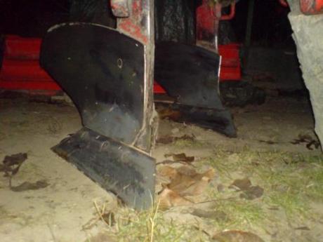

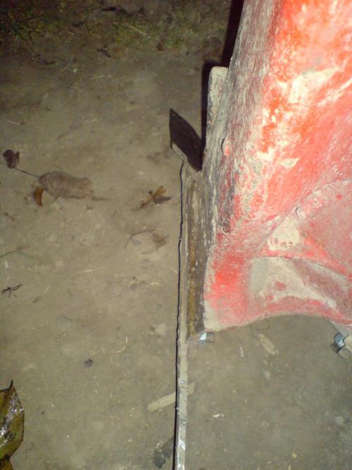

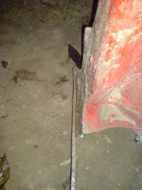

Szeva! Szerintem ez azért tekeri a traktort mer a képen ahogy látszik az ekevas kijjebb van mint a kormánylemezed és akkor simán belevág a barázdafalba 3-4cm-t és az ekenádtól is kijjebb és ezért az ekenád nem tud betámasztani és ezért tekeri a gépet! De ez az én véleményem! vannak itt tőlem nagyobb szakik is!

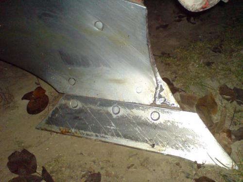

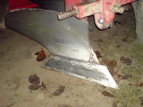

#706 Árpy
2011-11-30 17:00:28
Üdv.!
Képek az ekéről és arról a bizonyos ekevasról:
Jövőre cserélem a kormánylemezt, az is el van kopva.

#695 Árpy
2011-11-29 20:35:08
Válasz #691. hozzászólásra
A furatok teljes mértékben megegyeznek a régi ekevassal! A képen pont úgy tettem egymásra a kettőt, hogy a furatok épp egyeznek.
#694 Lala5995
2011-11-29 20:29:12
Válasz #693. hozzászólásra
Pontosabban a szántás mélysége változik kismértékben. Egy teljesen elkopott vas és egy új közt akár 2 centiméter is lehet.
#693 Lala5995
2011-11-29 20:27:36
Válasz #690. hozzászólásra
Igen, határoz!
Kicsivel mélyebben megy az eke. Ezért minden laposvasat egyszerre és egyformára kell cserélni!
#691 Lala5995
2011-11-29 20:19:10
Válasz #683. hozzászólásra
Nem érdemes próbálkozni!
Az ekenád, a laposvas és a kormánylemez első éle egy vonalban kell, hogy legyen! Pár milliméter laposvas túlnyúlás nem okoz problémát. A képen csak egy nem látszik, ami a lényeg!
A laposvasakon lévő furatok. Fordítsd át a felsőt és tedd egymás mellé! Ha a furatok egy vonalba esnek, az első él csak pár milliméterrel lehet hosszabb az új vason!
Ha nem így van(ami valószínű),akkor vagy az élből vágsz le. Vagy átfúrod a furatokat a vason, esetleg az ekefejeken.A szántott rész felé nem számít a túlnyúlás.

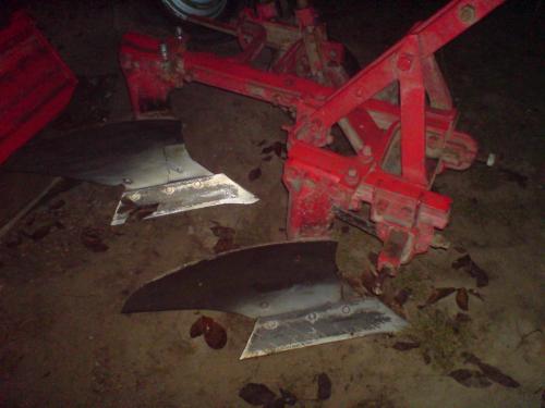

#685 Szeni
2011-11-29 20:03:17
Válasz #681. hozzászólásra
Nem,mert akkor a föld megeszi a vas mögötti öntvényt,és az ekenád elejét.Egy kicsit nem árt ha a vas kijjebb áll,talán 5-6 mm-t

#679 Szeni
2011-11-29 19:55:00
Válasz #675. hozzászólásra
Most alkalmad van egy jó nagy ekenádat rászerkeszteni az ekére,ami vonalban van az új vassal,de ahogy nézem,lehet h. kicsit még vágni is kell a vas elejéből

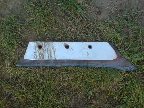

#675 Árpy
2011-11-29 19:46:11
Válasz #674. hozzászólásra
A régi és az új (a régi a fényes, az új pedig alatta van)
#674 Pici
2011-11-29 19:40:19
Válasz #673. hozzászólásra
rávaló azaz ekevas egyébként??? nem hiszem hogy ennyivel kintebb kéne rakni a nádat inkább másik ekevas kéne ahol máshol van a luk!!!!
#673 Árpy
2011-11-29 18:51:30
Ezzel az új ekevassal eléggé tekeri a traktort..
AZ előző ekevassal minden okés volt, egyenesen ment a gép ellenkormányzás nélkül. De az előző kopott ekevas pont az ekenáddal volt egy vonalban. Az új, ahogy a képen is látszik jóval kijjebb van, mint az ekenád.
Gondolom mindenféleképpen érdemes kijjebb raknom az ekenádat, hogy tartsa irányban az ekét. (?)
