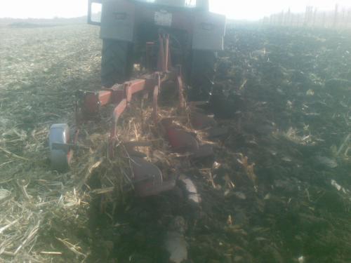

#650 szanberg
2011-11-23 20:39:12
Válasz #648. hozzászólásra
de ez nem farol! a fara az megy a helyén, az orrát tolja be a szántott ódal felé és folyamatosan ellenkormányozni kell.
Ha kinyitja nagyobbra hogy az ekeváz a szántatlan ódal irányába mozduljon el akkor jobb lesz????smile ban

#648 lala1
2011-11-23 20:36:17
Válasz #646. hozzászólásra
minnél beljebb állítod,annál jobban farol a gép....... az ekenádat neki kell engedni a barázdafalnak.......

#646 szanberg
2011-11-23 20:26:59
Válasz #626. hozzászólásra
A kis 110 lovas Fergán egy 3fejes váltvaforgó eke van.
Eleinte amikor még normálisabb volt a talaj gyönyörűen futott de most hogy száraz és nehéz, fordítja be a traktor orrát a szántott főd irányába, és rendesen keresztben akar menni a traktor.
Van egy orsó amivel az eke hosszirányban állítható, nyitható csukható. Azon is állíttattam a traktorosommal hogy úgymond kisebbet fogjon, vagyis a szántott főd felé mozduljon a gerendely. Azt mondta már annyit állított rajta, hogy az ekenádak nem is futottak párhuzamosan hanem "túl kicsit fogott az eke" de mégsem volt jó.
Igaz szerintem a stabilizátorokat nem lazította be, akkormeg lehet nem is ért semmit az egész!?!?!??
Franc kivan ezekkel a xar függesztett ekékkel, bazzeg a vontatott olyan mint a mese! igaz ódalgós domboldalon képes elmászni ott nem a leg prímább, de normál helyeken az úgy megy a gép után mint a mese!
és szerintem hiába nehézhúzású romboló eke a régi Rabewerk, akkoris könyebben tudom használni mint sokan akik nem bírták beállítani a függesztett ekéket.

#626 Sz J
2011-11-11 04:47:51
Válasz #624. hozzászólásra
Nem szabad feszülnie az oldalsó lakatoknak egyiknek se. először beállítod az ekét, hogy mikor a barázdában jár a traki akkor az ekeváz kereszt és hosszirányban is vízszintes legyen. Másodszorra beállítod az első ekefej fogásszélességét, hogy kb ugyanannyit fogjon el mint az utánajövők. Harmadszorra pedig meglazítod az oldalsó lakatokat megkérsz valakit szép lassan induljon el a trakival a barázdában te pedig mész az eke mellett és figyeled hogy melyik lakat irányába megy el az eke. És ennek megfelelően fordítod keresztbe a vázat a trakihoz képest. Ha (mint jelen estben nálad is) belehúz az elevenbe nagyon akkor az eke hátsó végét törd az eleven talaj felé, hogy az ekenádak jobban feltámaszkodjanak a barázdafalon így nem fog tudni jobban belehúzni az elevenbe. Addig állítsd míg az eke laza oldalsó lakatokkal magától beáll a traki mögé középre és az első fej fogása is a megfelelő szélességű lesz. Ekkor állj meg a trakiva, nagyjából húzd meg az oldalsó lakatokat és faxa lesz.smile thumbupcool Ha esetleg sokat kellett fordítani a vázon akkor lehet hogy el elvitte az első fej fogásszélességét is akkor állíts azon is megint és újból nézd meg, laza oldalsó lakatokkal hogy középen mgy e a traki után az eke. Ha nem korrigált. Addig szórakozz vele míg minden faxán össze nem jön.
Ha szántás közben feszíti az oldalsó lakatokat akkor az + üzemanyag fogyasztást okzhat( nem is keveset) és rendellenes kopásokat sérüléseket az ekén és a trakin. Szóval megéri bíbelődni a beállítással.
Milyen ekéd van? Van róla egy képed? Ahány eke annyi féle kép lehet a váz keresztbefordítását kivitelezni rajtuk. A kisebb régebbi nyugati ekéken álltalába egy "Z" rúd segítségével amire maga a traki két alsó vonókarja is megy. Egy "kézifék" kar szerű kilincses rögzítésű karral lehet ezt tengelyt elfordítani és ezzel lehet változtatni az ege váz és a traki hossztengelye által bezárt szöget.

#624 Salas
2011-11-10 22:21:04
Tisztelt Kollegák,
Szántás közben, amikor húz a gép a laktoknak (elsősorban a bal oldalira gondolok) szabad/kell feszülnie?
Van aki azt mondta nekem igen, volt olyanis aki nemet mondott.
(Az enyém húzáskor feszül mert ha túl lazára hagyon, akkor el akar balra menni az eke és végül akkorát fog az első fej, hogy nem bírom elhúzni.)
Nekem nem ez a szakmám, hogyan tanítják? Mi a helyes?
Köszönöm,
