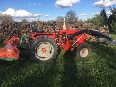

Válasz andrasharmati #24868. hozzászólásáraElvileg azért emelkedik meg a nyomás mert a centrifugál szűrő két kis fúvókáján elvész valamennyi olajnyomás,
a patronosban viszont ez nincs.
Válasz andrasharmati #24866. hozzászólásáraCseréld vissza! Épp az MTZ oldalon vitáztak erről. Mert ilyenkor meg emelkedik a nyomás.
Sziasztok !idáig csendes megfigyelője voltam a fórumnak.Sokat olvastam a centrifugál szűrőrős hozzászólásokat és ahogy sokan,én sem voltam vele megelégedve ezért lecseréltem patronosra,idáig az a tapasztalat,hogy 1,8-2 báros nyomásról megemelkedett 3,5-4,2 re.igaz nem melegedett fel csak 40-60 ra és lecseréltem a 20w50es olajat 15w40re.csatolok képet

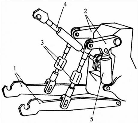

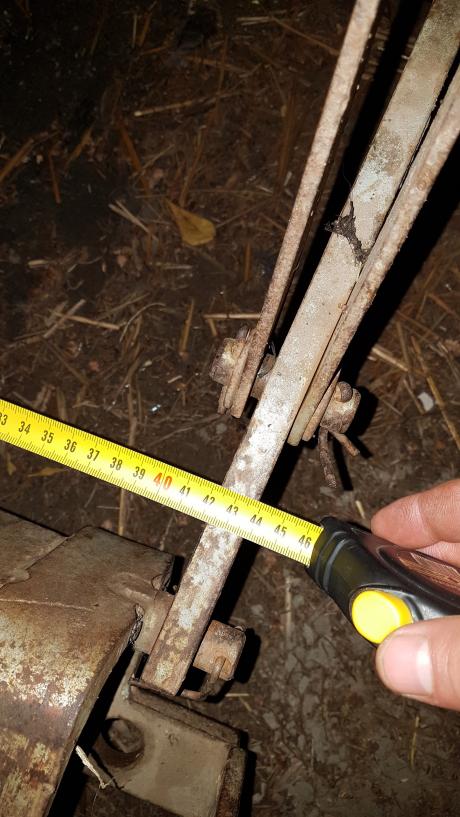

Tz4
T25

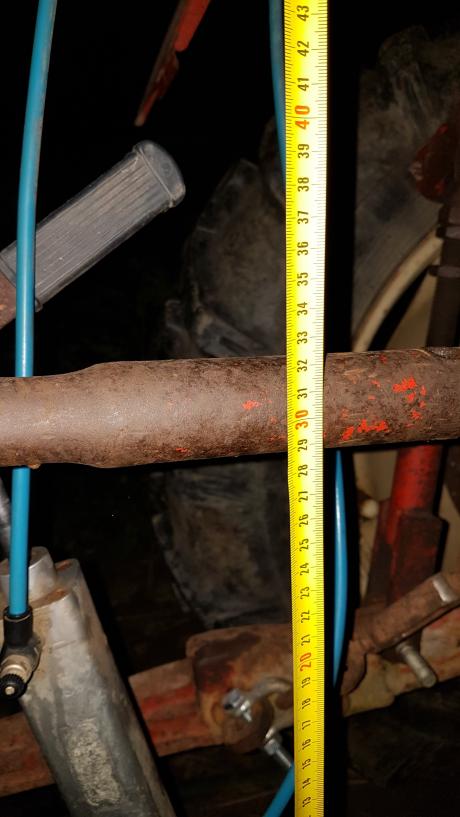

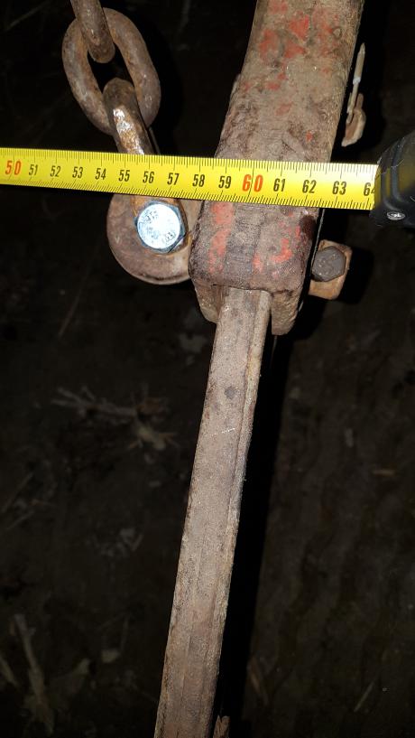

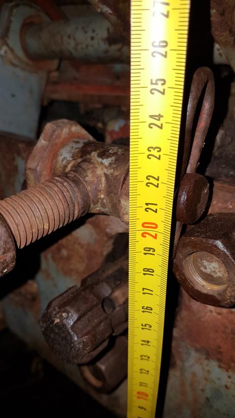

Méretek ?
kép
A 2db 1számu húzó kar távolságára és a 4 számú 3 pont függöleges mérete érdekelne az 1 számú karoktól !Sándor !
a képen a 2db 6tos nyulvány távolsága és a az 1 magassága érdkelne 3 pont a 6tól függölegesen !
