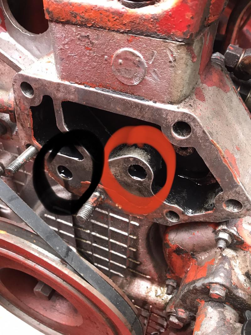

Válasz andrasharmati #24894. hozzászólásáraKöszönöm szépen!

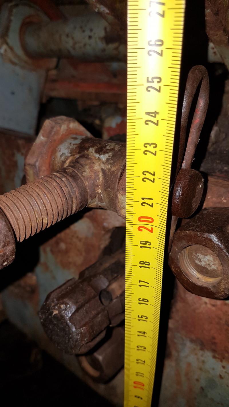

Válasz Adrián m #24893. hozzászólásáraIgen, a fekete a szürt olaj és megy a főtengelyre.
Válasz andrasharmati #24892. hozzászólásáraA feketén megy a főtengelyre?
Válasz Adrián m #24888. hozzászólásáraA pirossal jelöltön nyomja a szűrőbe.
Válasz Magister #24890. hozzászólásáraNagyon szépen köszönöm.
Válasz Adrián m #24888. hozzászólásáraEz, segít?

Hello. Az lenne a kérdésem hogy a feketével jelölt lyukon jön be a nyomás a piroson keresztül megy a főtengelyre? Köszönöm

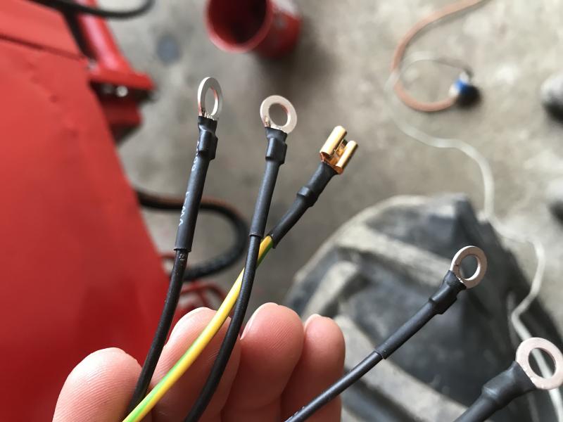

Válasz Adrián m #24881. hozzászólásáraOkés, valószínüleg én is relézek akkor az a biztos a bizotsíték tábla csere után. Köszi a segítséget :)
Válasz Adrián m #24881. hozzászólásáraFogad meg a tanácsot.

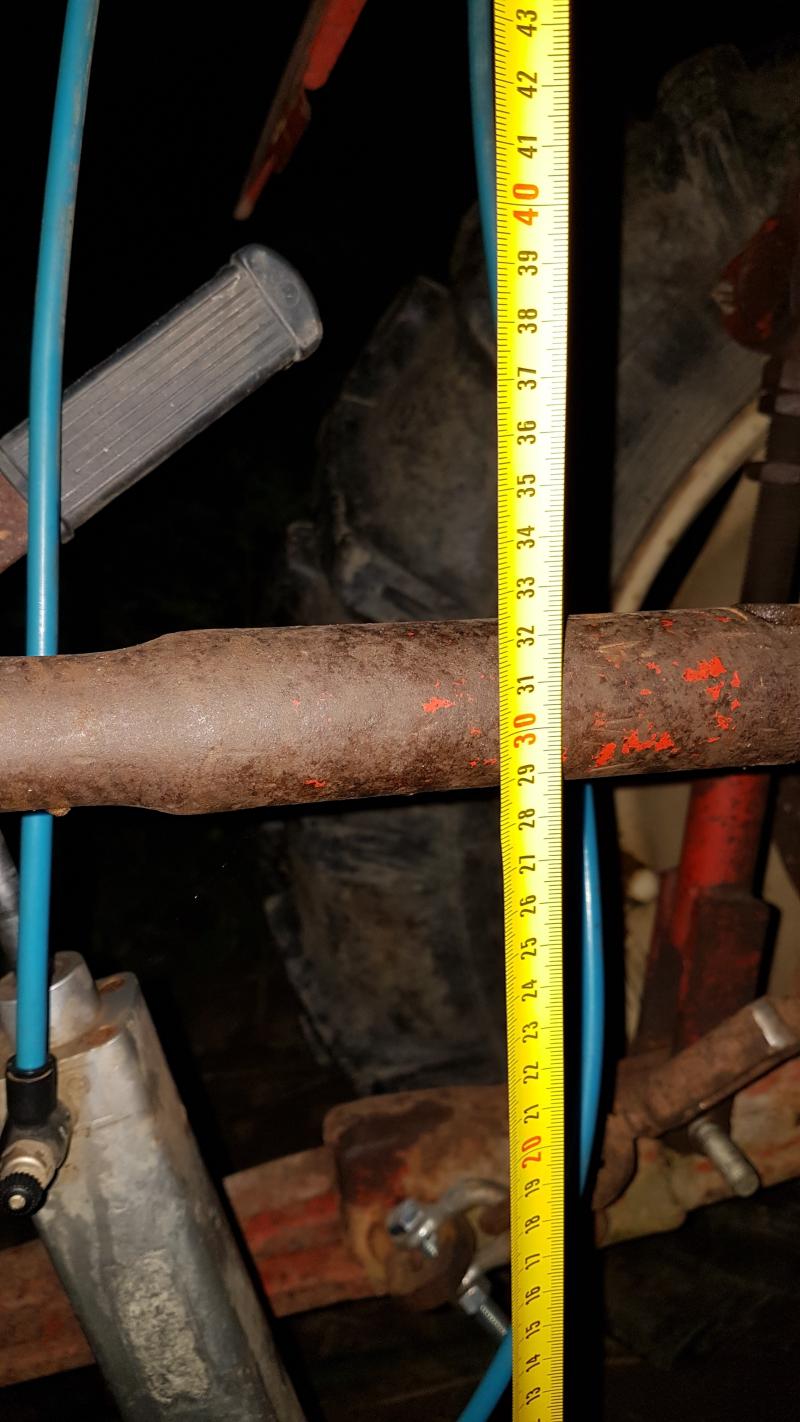

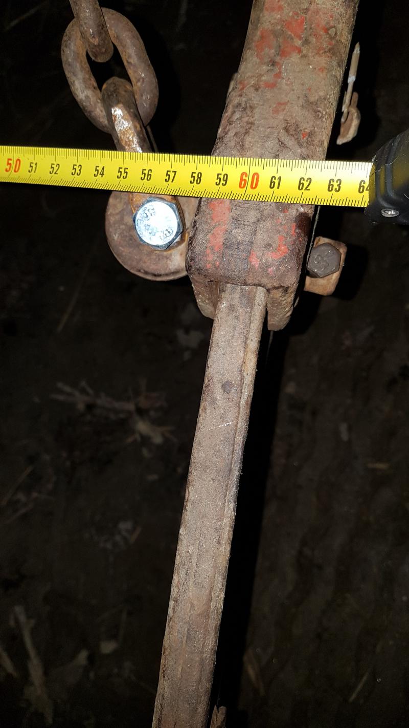

Válasz gyusza7 #24873. hozzászólásáraCsak azt akarom megelőzni ne törjön le a fül max500kg a hidraulika
Válasz folt2 #24880. hozzászólásáraHello én most vezetékelem újra a gépet, tettem a tompítottra refire s a helyzetjelzőre relét, nekem ezt javasolták.
Válasz Wendelke #24879. hozzászólásáraOkés , köszi szépen, de akkor csak az az egy biztosíték tábla van ? Az a 3as ? Elég gatya azt néztem, megvan az új már. Kapcsolók azok a gyári 2 állásu kis kapcsolók ,már cseréltem őket. Nem lehet hogy relézni is kéne ?
Válasz folt2 #24878. hozzászólásáraCseréld ki késesre. Engem múltkor nagyon megszívatott. Oxidálódva volt az biztosíték tartó érintkező, meg a biztosíték is, 12 volt átment rajta, de az amper meg nem
Szívtam vele vagy 2-3 órát. A világításkapcsoló meg ha gyári, szét lehet szedni, és kipucolni.
Üdv! T25 elektronikával foglalkozik valaki? Biztosíték tabka csak a gyari 3as van bent ? Mert féklampa nem.kap villanyt, munkalampa nem kapcsol, vilagitas kapcsolot valami megeszi.

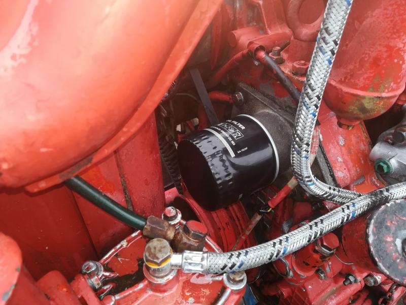

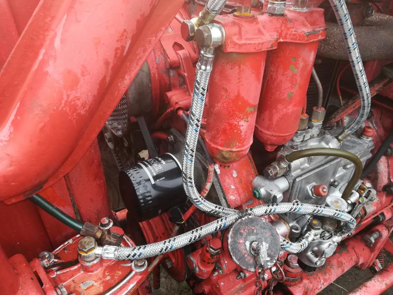

Válasz andrasharmati #24868. hozzászólásáraSzép munka

Válasz andrasharmati #24868. hozzászólásáraElvileg azért emelkedik meg a nyomás mert a centrifugál szűrő két kis fúvókáján elvész valamennyi olajnyomás,
a patronosban viszont ez nincs.
Válasz andrasharmati #24866. hozzászólásáraCseréld vissza! Épp az MTZ oldalon vitáztak erről. Mert ilyenkor meg emelkedik a nyomás.
Sziasztok !idáig csendes megfigyelője voltam a fórumnak.Sokat olvastam a centrifugál szűrőrős hozzászólásokat és ahogy sokan,én sem voltam vele megelégedve ezért lecseréltem patronosra,idáig az a tapasztalat,hogy 1,8-2 báros nyomásról megemelkedett 3,5-4,2 re.igaz nem melegedett fel csak 40-60 ra és lecseréltem a 20w50es olajat 15w40re.csatolok képet

Válasz gyusza7 #24859. hozzászólásáraHa közúton viszel valamit és ha leszakad, és baleset lesz emiatt, akkor nagy szarban leszel.

Illetve szeretnék érdeklődni hogy fül hegesztés és megerősítés után mennyire tartós a javítás?
