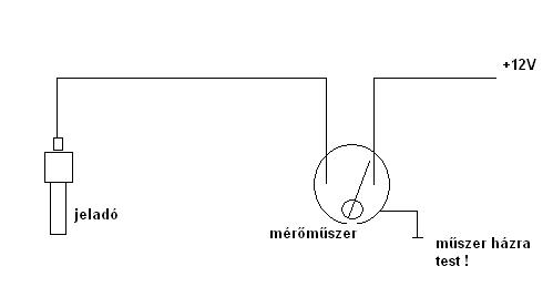

most probaljuk a jeladorol lehuztuk a kabelt, es az ora kiugrik ha testhez erintjuk! akkor a jeladoval van a gond? meg egy olyan kerdesem van hogy a valtoba hany liter olaj megy? mert oke hogy nivoig kell felonteni, de 10 liter olajunk van. ha tobb megy bele az cumi :) valaszt elore is koszi
Próbáltad már a jeladóra menő vezetéket levenni róla és testhez érinteni? Mert ekkor a mutatónak teljesen ki kell térni ! Mérjem meg, hogy a jó jeladónak hány ohmosnak kell lennie hideg motornál?

szia, igen kimozdul a mutató, ha az áramot ráadom! viszont a test kábel nincsen sehova se kötve. a jeladót kilehet úgy venni vajon hogy az olaj nem folyik ki? előre is köszi a segítséget

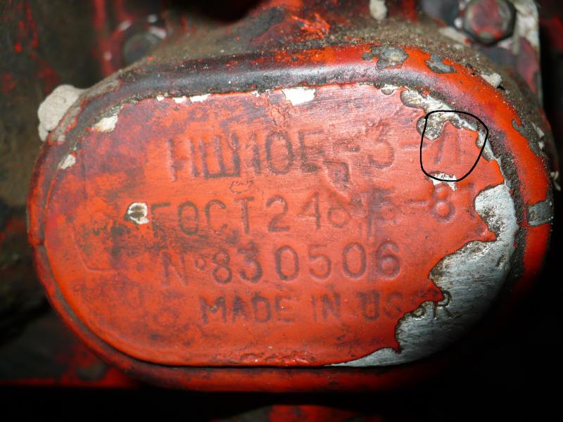

Hali!
A szivattyún van jelölve, hogy jobbos vagy balos. A hátulján levő L- betű azt jelenti balos.{left}. A forgásirányra érdemes odafigyelni.
Válasz #13628. hozzászólásra
Akkor megvan a hiba!
Az enyém is balra forgatós és amit megvettem az meg jobbra fogatós.
Válasz #13626. hozzászólásra
Pl: Ez egy balos
Válasz #13626. hozzászólásra Nyomást vissza vetted?Csinálj egy képet a régiről lássam,hogy balos -e vagy jobbos.
Habinál vettem a szivattyút, jobra forgatós ns-10

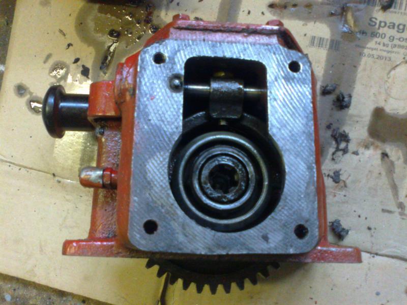

Üdv! Szétszedtem a hidraulika átváltót és a léptető villa van elkopva.Akkor ezért nem működött rendesen.

Szia.A traktor maga a test minden fogyasztóhoz csak egy kábel megy.
a jeladot kiszedtuk, omot sajnos nem tudjuk hogyan kell merni, de valoszinu hogy azzal van a baj.

Nagy valószínűséggel szakadt a jeladó.
Nem tudod megmérni kéziműszerrel testhet képest, hogy hány ohmos ?
Válasz #13613. hozzászólásra
Ki tudod venni a jeladót, nem folyik ki az olaj, vagy csak igen kevéske.
Nem szép, de remélem segít!
Mi történt a méréssel amiért nem működik? Jeladó, műszer jók? Vigyázni kell ha cserélsz mert kétféle van ebből is.
Válasz #13606. hozzászólásra
Szia.Csak annyit szeretnék kérdezni,amikor az áramtalanítót bekapcsolód akkor az óra mutatója meg mozdul?

Igen mosd ki 0,3 l hajtómű kell bele,

Üdv! Szerinted akkor mossam ki a belsejéből a zsrít?Milyen olaj kell bele és mennyi?Ja és hol kell bele tölteni? Bocsi a sok kérdésért.
Válasz #13607. hozzászólásra
Szia.Olaj kell bele nem zsír.
Sziasztok! Levettem az oldaláról a deklit a hidraulika átváltóról ,és tele van zsírral.Úgy olvastam másnak olaj van benne. Szerintetek kimossam a zsírt belőle vagy maradhat?
