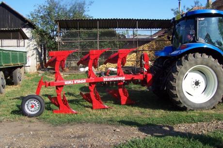

rwlemkenlemkenvn néhány váltvaforgatós eke kerék forditó mechanizmusa
#1327 JOSEY
2019-12-14 13:20:35
rwrw rabe
#1325 JOSEY
2019-12-14 12:29:24
Válasz B.J. #1324. hozzászólásáraez a váz legvégén van, eredetileg 2+1 1 fejes váltvaforgató lett tervezve fém kerékkel igy tagositással az utolsó fej mögé került az átfordulókerék konzolja, impala a képen már gumikerekes változatimpala
#1324 B.J.
2019-12-14 12:06:24
Válasz JOSEY #1323. hozzászólásáraEz oldalán van, vagy a faron? Vas, vagy gumi kerék?
#1323 JOSEY
2019-12-14 11:54:50
Válasz B.J. #1322. hozzászólásáraimpala saját fejlesztésű még 2008-ból

Válasz B.J. #1310. hozzászólásáraa rabe elől átfordulós, a vn meg hátsó kilincses
