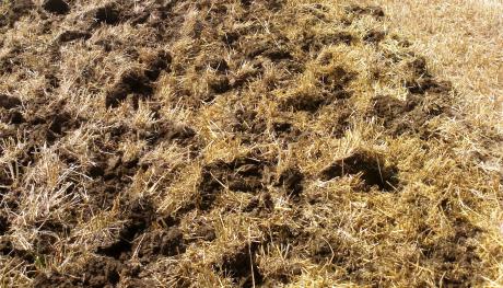

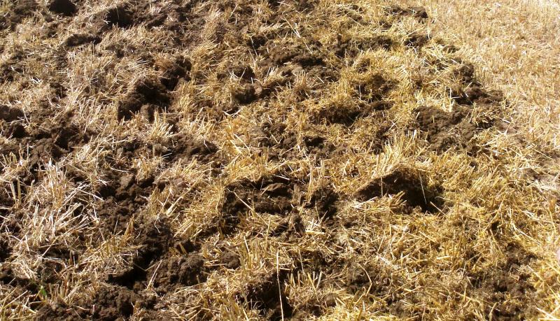

#981 RTomika
2016-02-15 17:24:52
Válasz Pici #988. hozzászólásáraEz a homoktól igen messze van mert ez réti öntéstalaj. Igen visszasüllyed egyben, mert lent elvágja és kész. A felső talajréteggel nem sok mindent csinál.
#980 Pici
2016-02-15 16:58:46
Válasz RTomika #987. hozzászólásáraIlyen laza (homok) földet még szántani is lehetne nem rögelne fel semmit, de a képen gyönyörüen látszik hogy összevissza forgatja a talaj szelvényeket mig az egyenes késsel nem látszana hogy elmentél a földön csak abbol hogy meg emelkedik a talaj és mikor rálépsz visszasüllyed ! De kinek mire kell egy lazitó ......smile cowboy
#979 RTomika
2016-02-15 15:42:32
Válasz Pici #983. hozzászólásáraSzia! Ennyit az emberfej nagyságú rögekről és még tarlóhántás nélkül ahogy a képeken is látszik.

#974 JOSEY
2016-02-14 21:05:04
Válasz RTomika #979. hozzászólásárarosszul tudod, az álalunk fejlesztett egyenes késes teljes mélységben lazít mikroméretű rögökre, igy nagyobb lesz a vizbefogadóképessége, anövény gyökere könnyebben hatol le a vizzárórétegig
