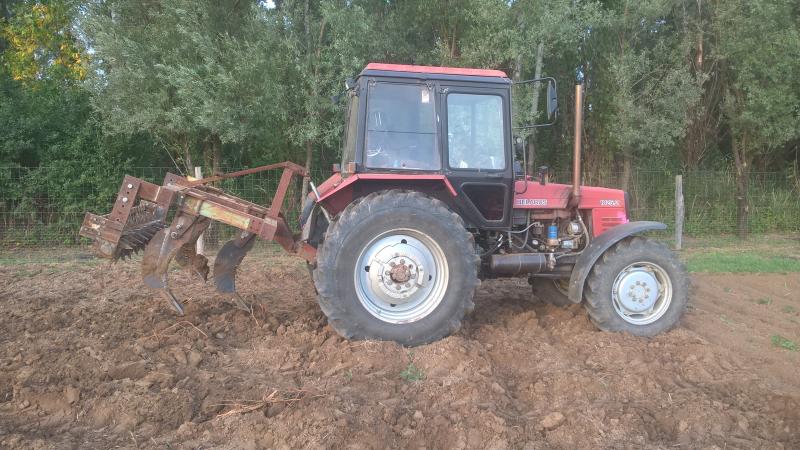

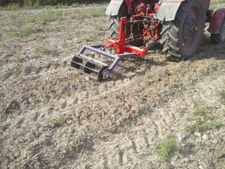

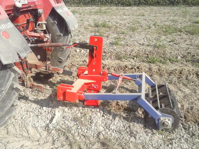

#860 rsándor
2016-01-12 15:53:19
Válasz kutyalaci #866. hozzászólására 3 kést húztok mtz-vel???

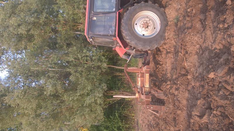

#859 kutyalaci
2016-01-12 10:05:39
i ilyet csináltunk.

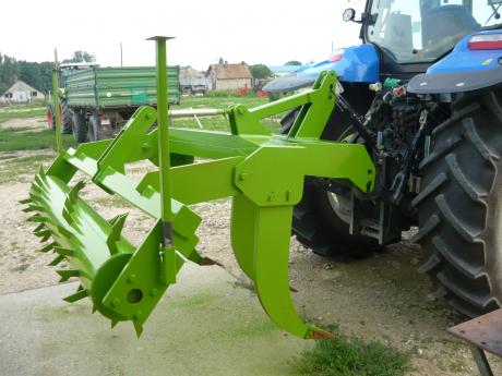

#856 Szem Howkinsz
2016-01-11 23:21:44
nekem ez tetszik csak nem gyártják már!

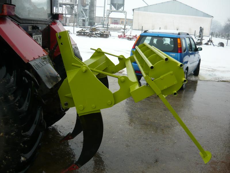

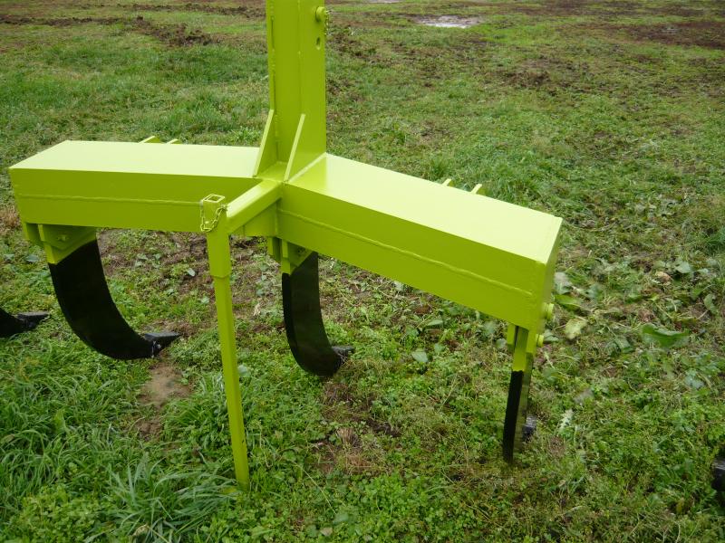

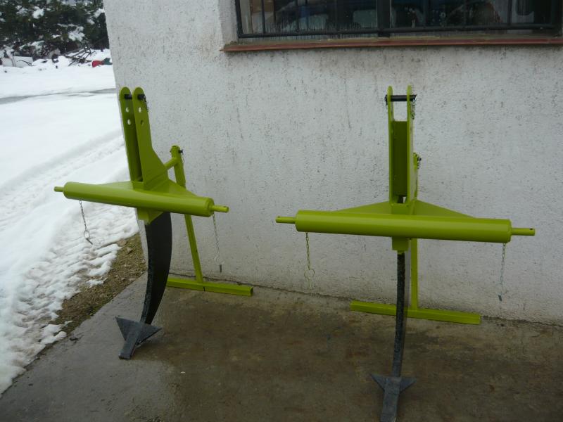

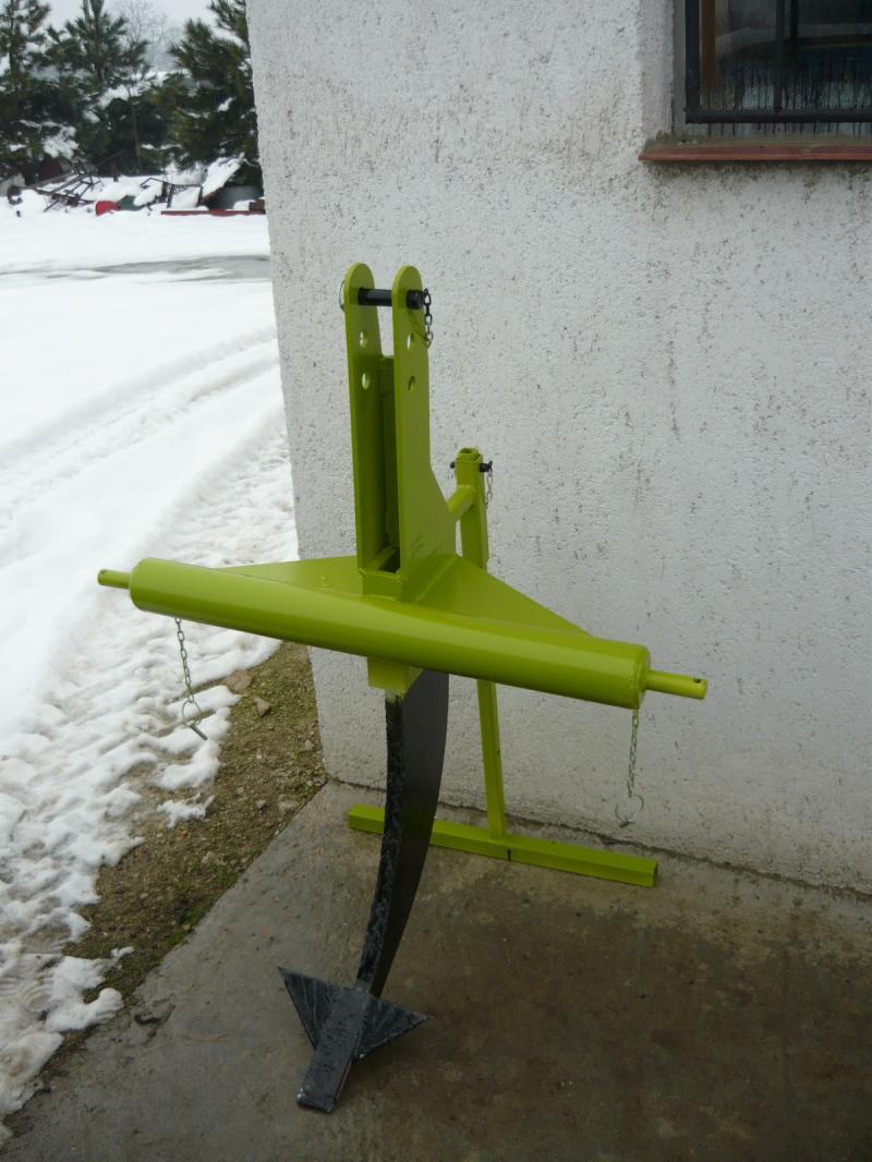

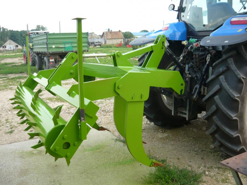

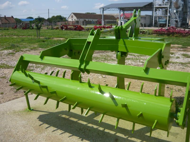

#834 Büresz
2016-01-06 18:52:52
Válasz gjoni #840. hozzászólásáraEzek ih papucsok csak én hegesztettem rá az a két kis sarkot, de ugye a kemény fémre nem nagyon tudtam, volt egy kis 6-8 cm-es fenyő tuskós azt lazítottam vele aztán el is vesztek. :D felénk egyébként 2 késest viszik az mtz-k 45-50cm-ig.
#833 gjoni
2016-01-06 18:50:37
Válasz Büresz #839. hozzászólásáraEzt az egykésest teszteltétek a szárnyakkal? Azért kérdezem ,mert a kühnénél nem jött be ,ha bele is ment kiakasztotta a 892-őt ,és csak a sima jött be a vakondal!smile oops
#832 Büresz
2016-01-06 18:44:58
#831 Büresz
2016-01-06 18:43:31
Ilyenek vannak.

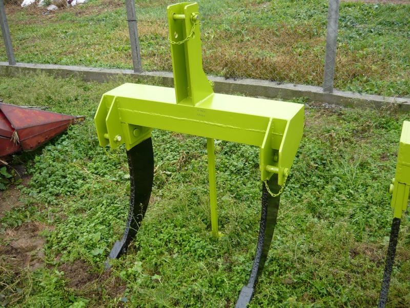

#815 Szem Howkinsz
2015-11-22 18:04:22
Megtudnátok mondani ,hogy egykéses lazitó és a kétkéses lazitó mennyi óránként hány hektár csinál meg,és milyen mélyen?
Erröl mi a válemányetek? http://www.jofogas.hu/szabolcs_szatmar_bereg/Altalajlazito_Uj_2_keses__melylazito_37419067.htm?first=1
Nem tudok dönteni mert nincs tapasztalat Szabolcsi fekete földbe ?

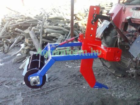

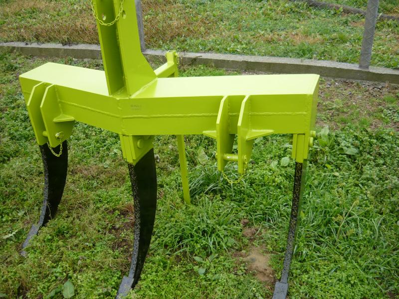

#814 Szem Howkinsz
2015-11-22 14:34:33
Mit szólltok ehez a mélylazitóhoz?
U vasból 100as és a kések 30asból van csinálva!
70cm mélyre megy
100kg önsulya
és 70e forinba kerül!
Tapasztalat vélemény
MTZ-82es után kell és hat hektár Szabolcsi fekete és homok földbe!https://www.facebook.com/groups/458308960860488/permalink/1124987894192588/?comment_id=1124991857525525&reply_comment_id=1124992314192146¬if_t=group_comment
