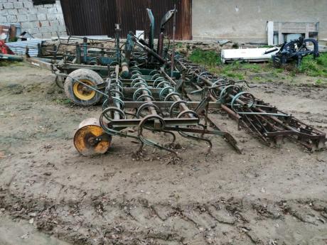

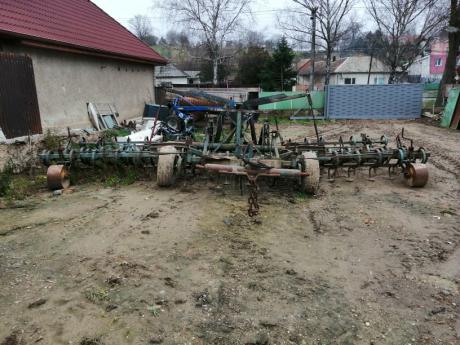

Válasz MTZ1221.3 #2436. hozzászólásáraKombinátorból csak ilyen 3 soros van nekem 6 és 8 m-es kivitelben.
Képen a 8 m-es van:

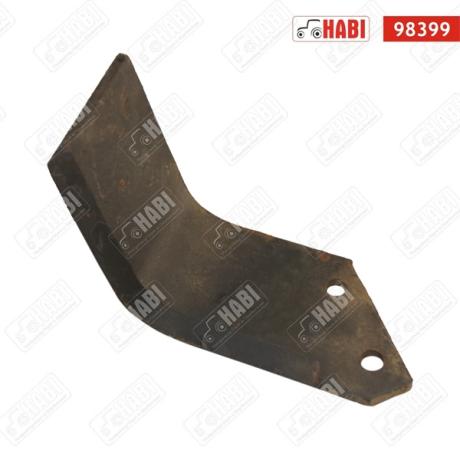

#2419 A.I.
2022-11-29 16:28:16
Válasz Mtz 550E #2415. hozzászólásáraSzia, lefotóztam, meg rámértem a talajmaró kés alja kb 33-35 cm(nem betonon álltam), én kb 45-50 cm mélyen húzom.(úgy a kés felhegesztett része sincs ki a földből)12
#2418 A.I.
2022-11-28 21:00:15
Válasz A.I. #2417. hozzászólásáraattól a 2 darab, telefon dolgozik smile lol
#2417 A.I.
2022-11-28 20:58:54
Válasz Mtz 550E #2415. hozzászólásáraHolnap lefotózom, meg meg is mérem, de kb 35 cm körül van, megmérem.
Hegeszd, nem azért, mert elgyengül azzól a 2 vadabb 8-10 mmes furattól, hanem a csavar kiáll, az meg kopik is.

#2413 A.I.
2022-11-28 20:30:54
Válasz Mtz 550E #2411. hozzászólásáraTalajmaró kapa, mi úgy vettük annó, hogy az van ráhegesztve.
Lassan elfogy, bár csak nálunk van már benne vagy 6-800 hektár és nem volt új, ahogy elhoztuk akkor sem.

Altalajlazítóra olyan oldal kést vagy kapát miből szoktatok rakni? Vagy olyan beszerezhető? Így azzal jobban megemeli a földet? Köszönöm!
