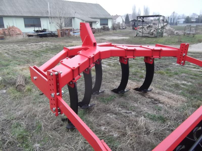

Eladó egy késes lazító amit házilag csinálták 2 éve és csak 4 holdon használtam tavaly !
120x120 u vasból van csinálva és kést fel lehet hajtani !
Válasz Selvin #2372. hozzászólásáraRossz megoldás, beszorul a 3 kès közzè a föld, megpusztul vele a traktor.
Válasz Selvin #2372. hozzászólásáraElég bután néz ki.
Szerintem a 2késes lazító még rosszabb húzni, mint a 3 késest. Mivel a talaj a két késközt kell kiférjen, így ha tömbösen szakad akkor a kés oldalához surlódva még azt is le kell győzni a trakinak. A 3 késesnél delta vázban pedig már az egysorban lévő kések közt laza talaj van, így ott ez a surlódó, ékesen beszoruló talaj nem okoz gondot.
