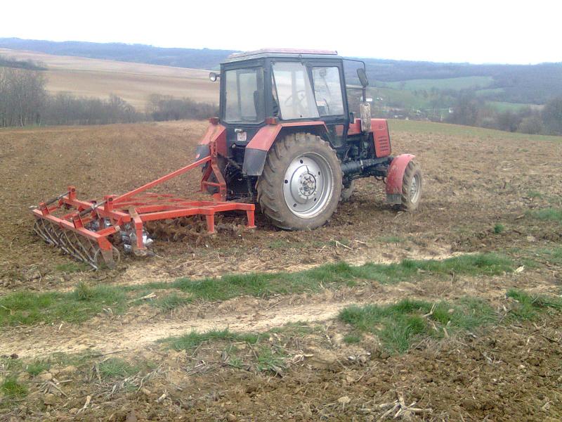

Sziasztok.
Nekem egy Vertikum gyártmányú 4,0 m-es asóboronám van. Nagy megelégedéssel használtam eddig, de most sajna középső sorban az első és második tengely közé bekaptam egy nagyobbacsaka követ, így mindkét tengely meghajlott. smile cursing
Szerintetek érdemes megpróbálni kiegyenesíteni, vagy meg se próbáljam? Olyan 5 cm hajlás van mindkettőben.
Nagy hirtelenjében új tengelyt se tudnám, hogy honnan vegyek, mert a gyártó cég megszűnt. smile confused
#345 szántovetö
2014-03-12 21:46:26
Válasz#339 Nekünk bejöt a vertikum féle 5.6 simitós dupla rögtörrös bár a dombokat nem szereti a traktor .

#341 balisimson
2014-03-12 19:30:29
Válasz #340. hozzászólásra
Ugyan ilyenünk van, hétfőn húztam az mtz-vel, 7.- be simán viszi. Csak nagyon megelégeltem ezt a függesztett dolgot, mikor a kis darabokat dülőzöd stb forduláskor (amennyit muszály) . Őszre talán meglesz, megcsináljuk félfüggesztettre. Bár leginkább le kéne cserélni egy 3,2 esre, de az még plussz macera...( a könyvében benne van hogy a 3.2-est mtz traktorral szállítani tilos)smile lol
