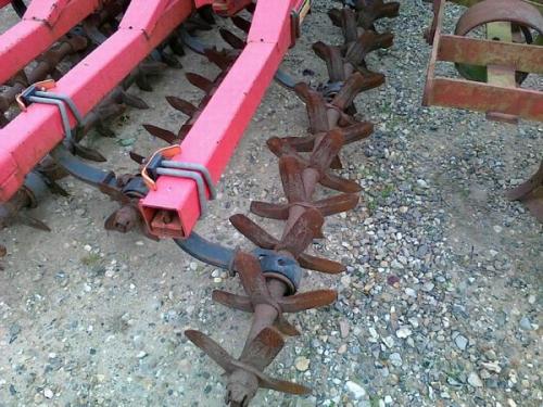

#225 JD 4630
2011-05-22 16:51:57
Válasz #221. hozzászólásra
Akkor nem cseréled időben vagy biliacélból vannak a késeid, én időnként átnézegetem és amelyik lötyög azt cserélem, egyébbként nem kell eldobni ha ügyes vagy meglehet heggeszteni és akkor 1 darabig örökös, a másik gond ami szerintem nálad fennáll, hogy nem 5.6os szeméttel kell összerakni hanem én 12.9 essel rakom és akkor nincs elhagyott kés.

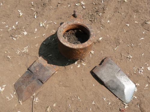

#215 Heccmaster
2011-05-21 21:26:41
Válasz #214. hozzászólásra
Tegnap nyomtam pár hektót....
Máma meg szedtem össze a törött késeket a traktor elől........smile lol
Mennyire törnek ezek gyakran?

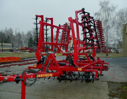

#204 drenthe evo
2010-03-06 09:24:48
Szerintetek ez mennyiért sózzák a vevőre , a 8 méterest? Jó gépek a Vertikumosak?
Cimbika neked Vertikum van ?
