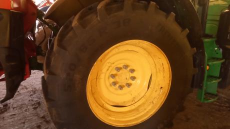

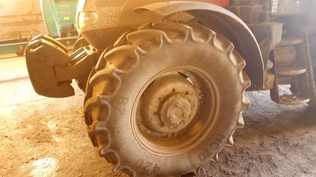

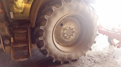

Válasz erdozala #1969. hozzászólásáraTuti befér mert a kis steyr a hibrid kukoricába ezzel veti a apa sort,miután az anya már el van vetve, vagy már ki is van kelve!
Válasz erdozala #1969. hozzászólásáraKérjed 460/85 R38 gumival és a hozzá tartozó első gumizással. Amikor a JD-t vettem ilyennel kértem árajánlatot NH 6.140-re. Azt mondta az eladó, hogy befér a sorba, de biztos ami biztos, egyeztes te is az eladóval.

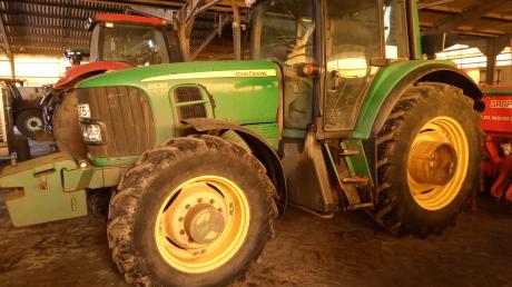

Nekem ilyen gumival a JD befér szépen a sorokba, és végkép nem néz ki bután.
Válasz csferri #1974. hozzászólásáraEz tuti így van. A forgalmazó mond egy bizonyos eurót, egy bizonyos felszeteltséggel, gumi mérettel. Ha ettől eltér a te elképzelésed az több 1000 euró lehet.A főnök mindegyiket úgy kérte, hogy sorba beférjen. Igaz,hogy ma mértem le a 6155-nek a szélességét,és ha így marad a kerék akkor tapossa a sort a vetőgép előtt.Kb 6-7 centit lehetne változtatni oldalanként befelé, akkor talán el menne a sor mellett olyan 2-3 centire.Csak a felnit kellene a csillagon belülre tenni. De viszont akkor meg már közel lesz a fülkéhez.Vásárolva lett "művelő" kerék is mindkettőhöz. A hátsók még Füzesabonyban vannak.Az elsőket hoztuk Szászberekről a trakikkal.Valószínű azok lesznek feltéve.380/85R34 az első.Annyira nem is keskeny.A steyr-ekét majd fele ilyen széles.Az tényleg virsli gumi.
Válasz Szabi. #1972. hozzászólásáraHát a 480 még biztos de az meg ritkább méret, az 520 szerintem traktorja válogatja melyiknek milyen széles a fülke, de ha nagyon közel van a gumi a fülkéhez az meg őszön szívás. A másik meg hogy nem annyira kívánságműsor ám ez a gépvásárlásnál, vagy ha úgy akarod akkor pénztárca jobban nyit és + várakozás.

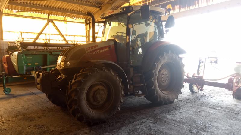

Válasz erdozala #1969. hozzászólásáraA cégnél van egy 4110-es steyr profi clasic,egy 6145 profi.Volt egY 130-as puma az most lett beadva a kitéhez.Ezeken mindegyiken elől 420/70R28,hátul 520/70R38 gumi van,volt.Van egy 110-es maxxum is homlokrakodóval.Eredetileg az jött 420-520 gumival,a 4110-es steyr pedig 480-600-assal,de át cseréltünk,pontosan a rakodó miatt,hogy stabilabb legyen,mag az fix felnivel jött.A többi mind állítható felni,egyedül a 6145-ös steyr hátsója téli felnis,de ott hosszú tengely van,amin az agyat lehet tologatni.Úgyhogy ezeket nyugodt szívvel ajánlom!
Az előző munkahelyemen a 7618-as fergusonon 480/70R28 és 580/70R38 gumi volt.Azzal sem volt gond.75-76 centibe simán be fért még az is.Most a 130-as puma helyett kihoztunk két 6155M jd-t.Ott 480/85R28 és 520/85R38 a méret.Jó mert magasabb a gumi oldal fala,kényelmesebb,nagyobb a kerülete,nem ráz úgy.Ez is állítható felnisek.
Válasz csferri #1970. hozzászólásáraAkkor nincs kompromisszum mentes megoldás talajmunkara és permetezésre univerzális traktor típus egy 30-40 ha-os gazdaságban. A luxxum 100 típus a 3400 cm3 motorral nem tudom mit csinálna egy harmas váltvaforgos ekevel kötött talajon emelkedőn.
Válasz erdozala #1969. hozzászólásáraEz a katagória mindegyik márkánál bután néz ki úgy, hátul 460 elöl 420 vagy 380 gumik ami befér, pont ezen morgolódok én is
Válasz erdozala #1969. hozzászólásáraIlyenek a gumik a 4110-es steyr-en.A 130-as pumán is ilyen volt,meg a 6145-ös steyr-en, illetve a 6530 jd-n is.
Válasz csferri #1970. hozzászólásáraMegfelelő(egyedi) felni kialakítással hátul 480 vagy esetleg még az 520 is tud működni és ehhez nézni elsőt.
