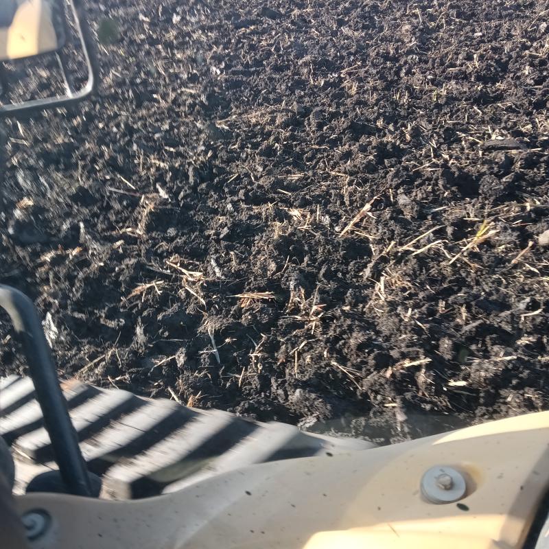

#1161 szanberg
2024-10-26 09:49:07
Tegnap is, 25ha 400 liter naftából. Dombos pályán

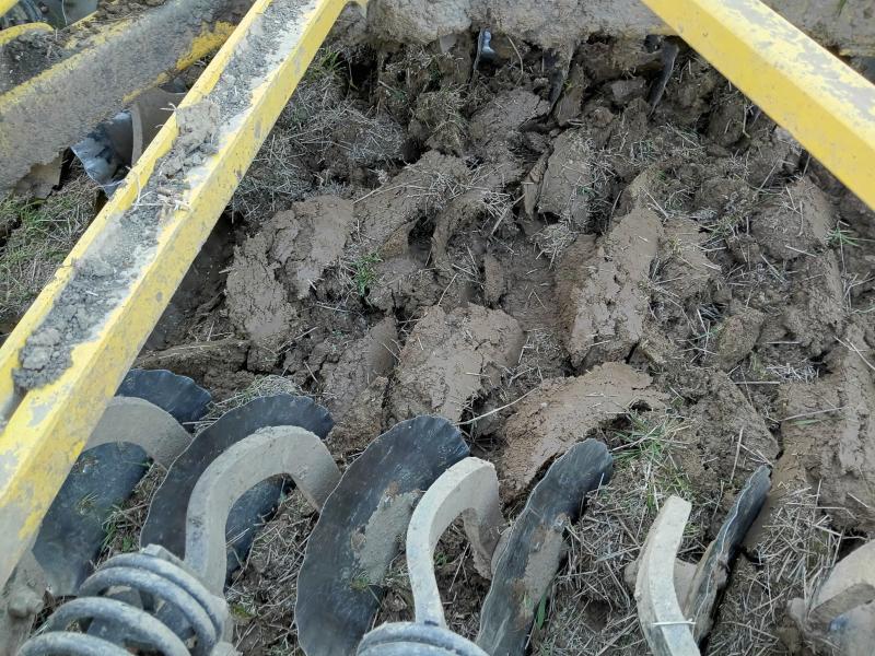

#1159 mtz1221
2024-10-26 06:52:29
Válasz kajszi_71823 #1156. hozzászólásáraNem semmi. De ha vizes miért nem megy bele a tárcsa ?

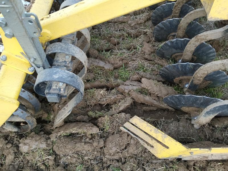

#1156 kajszi_71823
2024-10-25 20:53:21
Válasz mtz1221 #1155. hozzászólásáraMikor az 8 centin sem megy a tàrcsázás. smile hammer
Várj, ez az igazi, ráadásul saját.
Ingyen vihetö 50 mili.smile devil
#1155 mtz1221
2024-10-25 19:59:42
Válasz kajszi_71823 #1139. hozzászólásáraKösz, de kicsit sem nem nyerte el a tetszésem. smile sweatdrop

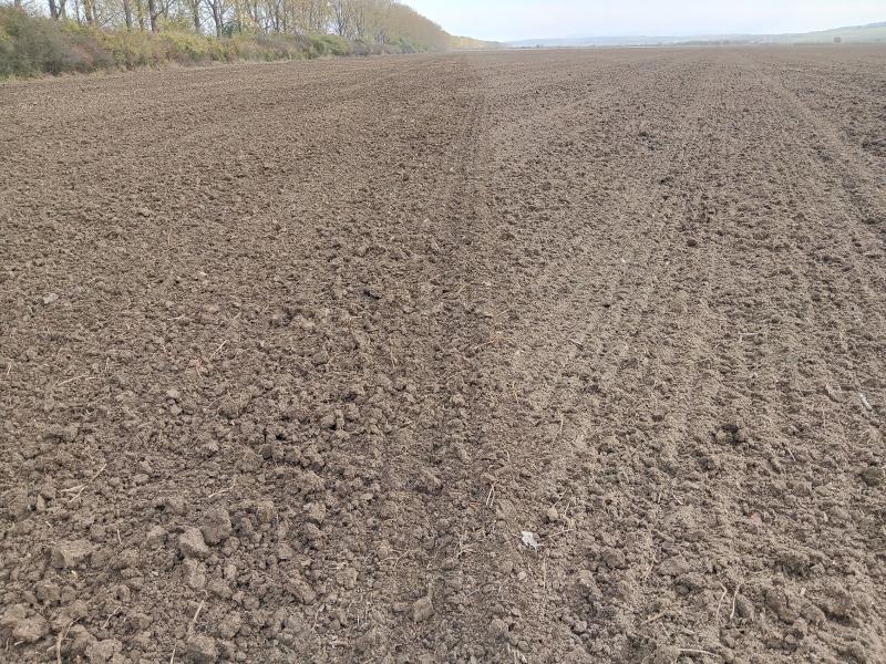

#1154 RkTomi
2024-10-25 19:52:28
Válasz szanberg #1151. hozzászólásáraCsak vetőgéppel vetettünk. Minden művelet után egy nap pihi és szikkadás a talajnak így tudunk géppel vetni.

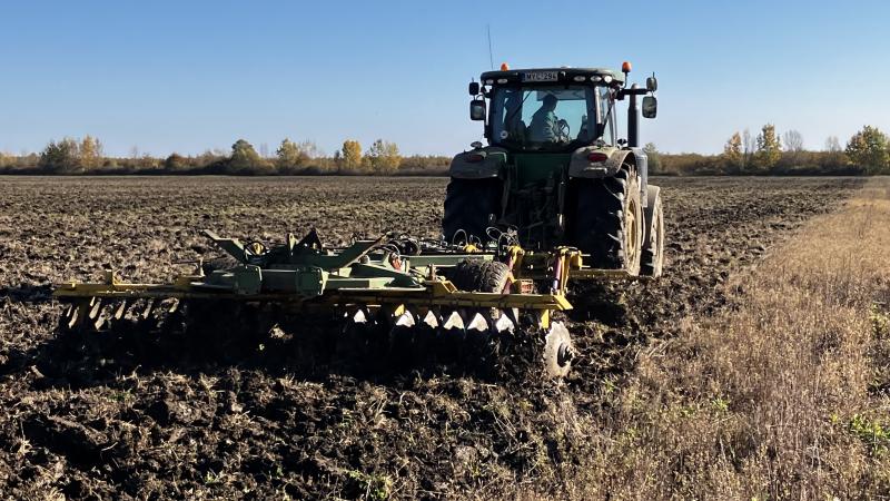

#1147 RkTomi
2024-10-25 09:19:12

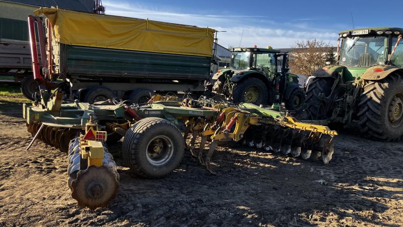

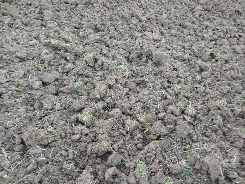

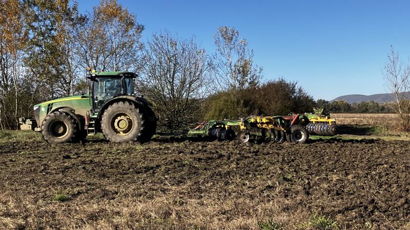

Válasz szanberg #1134. hozzászólásáraCondisc Disc ripper üzemmódban:
1
2
3

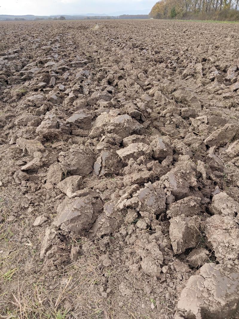

#1136 envagyok2
2024-10-24 23:38:33
Válasz mtz1221 #1135. hozzászólásáraveszélyes játék, ha elkened az agyagot a késsel, akkor ott fog kinyílni jövő nyáron fél méter mélyen, 10 cm szélesen. szeirntem ezt csak ott lehet megcsinálni, ahol szerkezetes a talaj.

#1134 szanberg
2024-10-24 23:08:53
Válasz mtz1221 #1133. hozzászólásáraEgyik táblán direkt a soron mentem, amit rtk-val vetettünk, úgy fogtam egyenest. Nem fizettem elő az rtk-jelet erre a gépre talajozni, de végig szépen tartotta a sort.
Mellette másik táblát szögben húztam le. Kíváncsi leszek, látszik e valami difi, ha igen, akkor veszek rá korrekciós jelet. Igazából nem olyan sok az, de azért 500ezer lenne 3 évre, aztán valahol sajnálom alapművelőnek, sem vetés, sem striptill.... Na de majd még másik táblát is húzok sorjára, azt jövőre látom jobb e az úgy.
Szerintem, nem lesz ott semmi különbség.
