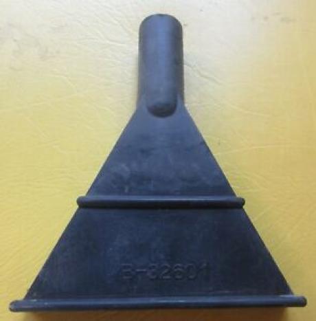

Válasz Bárány #432. hozzászólásáraJd vetőgépen ez a szèes verzió van. A teljes magárokba beszórja az tuti, annyi hátránya van, hogy viszonylag szabadon van, így ha nagyon fúj a szél, akkor alá tud kotorni a finom szemcsés poroknak.
#435 A.I.
2021-02-21 16:37:38
Válasz Bárány #434. hozzászólásáraKözben olvasom itt az adatlapját, meg mondom jót róla (https://www.agro-store.hu/novenyvedelem/talajfertotlenito-szer/talajfertotlenito-rovaroelo-szer/19949-12kg-belem-0-8-mg-12kg-detail/index.php), illetve írja, hogy 120 kghez ad egy garnitúra 6 sorosra valót!
Eszem ágában sincs többet használni, így sem olcsósmile lol, szerintem tavaly bruttóban volt ennyi a borsodagrokernél, mint itt a neten látom!
Maga a szer jó szerintem is, de ez a 4 centis vetésmélység pl kukoricánál vagy száraz talajon nem valami vonzó!
Szerintem van azon akkora rés, hogy ne duguljon!
Kérdés az, hogy más anyagnál, mondjuk egy starter dupla mennyiségnél(térfogatnál) nem okoz-e gondot?
#434 Bárány
2021-02-21 16:28:03
Válasz A.I. #433. hozzászólásáraIgen, ezt az ütköző lapkás deflektort kérdezném, kinél, hogy vált be.
A használatában annyi a logika, hogy ezzel elvileg a teljes növekedési zóna el van terítve, nem csak a mag közvetlen környezete, így a teljes föld alatti részt körbeveszi, védi a méreg.
Nagyobb dózis egyrészt tilos (pl. a Belem 12 kg/ha és pont), másrészt ezt a dózist eleve ezzel a deflektorral kijuttatva ajánlják. De fél füllel hallottam olyasmiről, hogy néhány esetben valami gebasz volt a deflektor miatt, és ezért vannak, akik inkább nem használják.
Nálam napraforgóba cipermetrin megy majd, (valószínűleg Belem), kukoricába meg Force 1,5 G.
#433 A.I.
2021-02-21 16:13:01
Válasz Bárány #432. hozzászólásáraMár hogy diffúzor vagy mit!
Ütköző lapka, biztos nem rossz, főleg, hogy már nem a keményen gázt képző cuccok vannak!
Nem használok egyébként, nem hiszem, hogy dugulna!
Ellenben tavaly használtam Belemet, szerintem hibátlan volt, pedig ilyen vontatott kelésünk szerintem soha nem volt! Annál alsóbb cucc pedig nem hiszem, hogy sok van a piacon, így idén tuti az megy naprára!
Kukoricát meg majd még megálmodjuk!
Egyébként mennyibe fáj egy garnitúra ilyen kütyü?
Azt gondolom, mivel a Belem sem gázképző, így lehet jobb, ha töményen a mag körül marad, hogy az érkezők tuti beleszaladjonak! Míg egy gázképzőnél meg lehet, hogy úgy sokkal nagyobb felületet kezelt? Kérdés az, hogy szélesebb sáv nem igényelne-e pl nagyobb dózist?
#432 Bárány
2021-02-21 15:36:44
Használ valaki ilyen deflektort? Nem csak Belemhez, bármi egyébhez. Pl. bizonyos körülmények közt Force-hoz is ajánlja a gyártó.
A növényvédőszer gyártó ajánlása szerint kellene, máshol meg azt olvasom, csak a baj van vele.
Nekem itt most konkrétan napraforgóban, drótféreg ellen kellene.

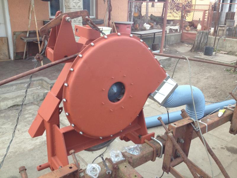

Válasz kukaccsosz #425. hozzászólásáraa liffegőt beszílóztam ,és a venti tetejéről egy csövet levittem a földig,3000ft meg 10perc
#429 lala1
2017-04-16 13:53:55
Válasz bandigh #428. hozzászólásáraEddig nem remegett. Nem az enyém a gép,azzal a tárcsával kell vetni ami van.
#428 bandigh
2017-04-15 23:41:15
Válasz lala1 #427. hozzászólására10 fölött amúgy is remeg! Nagyobb tárcsa!
#427 lala1
2017-04-15 22:40:31
Válasz lala1 #423. hozzászólásáraFestés előtt kell egy 3-ik cső,mert 10 vákuum fölött remeg a venti, nemgyőz elmenni a levegő.

#423 lala1
2017-04-05 20:38:23
Egy délutáni barkácsolás. Festésre nem volt idő,majd szezon után.

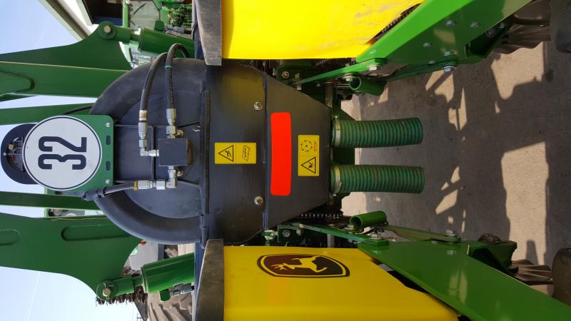

Válasz Agroinform #420. hozzászólásáraNa és hol van az az igért deflektor, amit még az Agromashon igényeltem? smile hammer
#420 Agroinform
2017-04-05 13:26:00
Deflektor nélkül nem indulhat a vetés! Vigyázat, büntetnek!
https://www.youtube.com/watch?v=9MzvNBQqUyw

Válasz lala1 #418. hozzászólásáraÜdv lala1!
Sajnos JD vetőgéphez nem passzol egyik típos sem amilyenek az akció keretében beszerezhetőek. Figyelmedbe ajánlom az itt kettővel lejebb található megoldást, amely így első látásra teljesen okés. Én még tennék rá egy gumi szoknyát a csövek végére, hogy a talaj felületéről visszacspódó nagy sebességű levegőt még jobban lecsendesítse.
Üdv, deflektorosokk

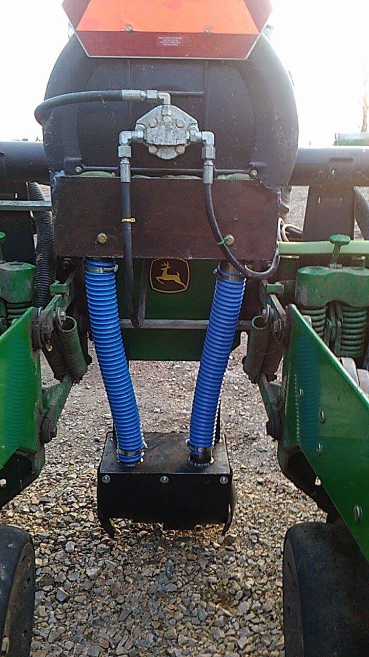

Válasz deflektorosokk #402. hozzászólásáraLesz fotó,csak küldj vmi alapanyagot!smile rolleyessmile rolleyes
#417 lala1
2017-03-29 08:39:11
Válasz deflektorosokk #400. hozzászólásáraHelló! Sajnos nem néztem ide be,csak várom a deflektort,ami nem jön.....smile whistlingsmile whistlingsmile whistling
Ha már így elfogyott,légyszives küldjetek már nekem egy bármilyen gépre valót!!! Mindjárt vetni kellene,s még rá is kell faragni. Tavaly is lecsúsztunk erről az akcióról,pont e miatt.smile hammersmile hammersmile hammersmile hammer
