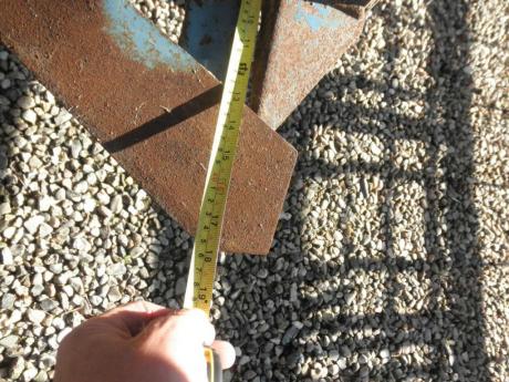

Válasz Sk Laci #1565. hozzászólásáraArra azért kívancsi vagyok, hogy az enyémmel hogyan tudom ezt megoldani. Kb 370mm a kapaosztásom. Van 400as ludtalp, de az a lapított végű kapaszárhoz való kb. Az enyém 35mm széles, nem tudom hogy el tudna rajta fordulni v nem?
Válasz Nyomasek Bobo #1564. hozzászólásáramondjuk 6 cm széleset. Ha 6cm széles lenne a kés a kapán, és egy kis v darab pléh be lenne rakva a cső végére, teoretikusan tudhatná szélesebre szórni, nemcsak egy vékony csíkban.
Csak hangosan gondolkodom, hogy hogyn lehetne jobban szétteríteni a magot a felületen.
