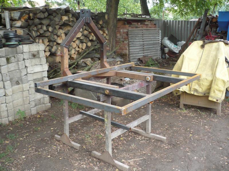

üdv mindenkinek csinált-e már közületek valaki pótkocsit?

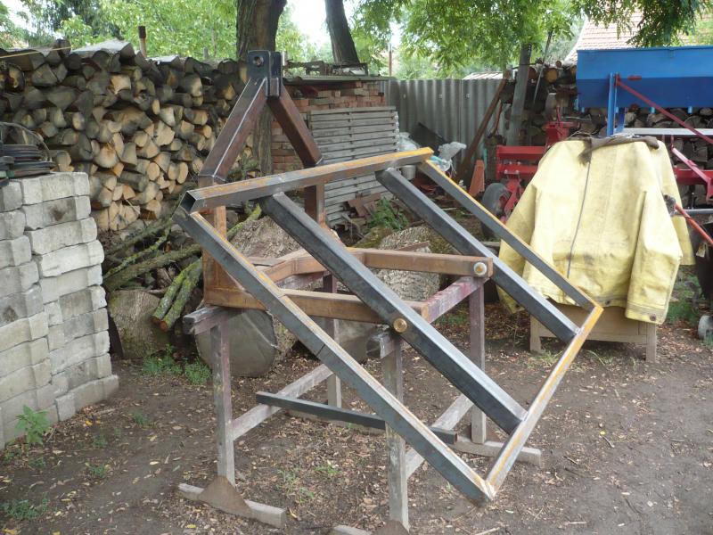

Kész lett a rakodom,már csak a festés van hátra
Meg volt a nyúzó proba,600 kg szépe felemeli,700-at már nem bírta a szivattyú,
igaz a szintező nem nagyon akart összejönni

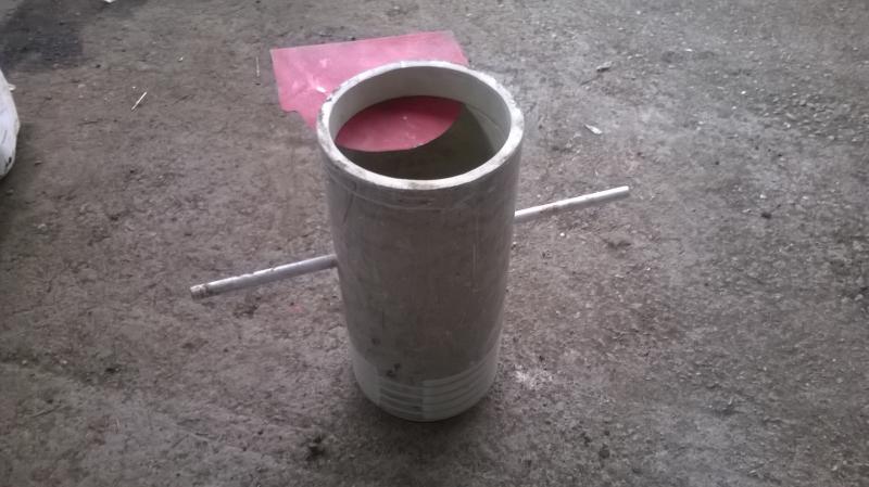

csőpörgő bizgentyű???
Válasz #304. hozzászólásra
Ugyan áruld már el hogy mi ez, mert nem birok rájönni!

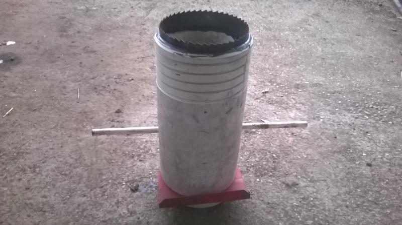

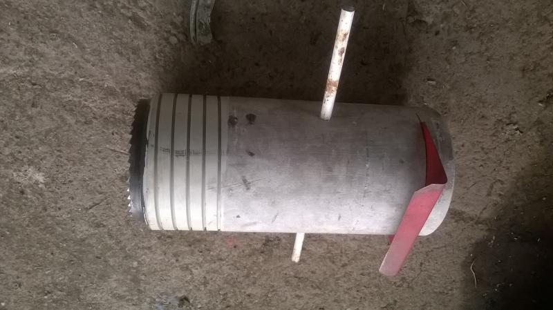

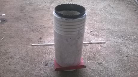

90-es öntözőcső 45 fokban levágva,megélezve, másik végén átmérőben feléig benútolva,abba forgócsapon egy lemezkarika fogantyúval.

Míly menet mibő lesz rá?
Valaki gyartott mar ilyesmit?

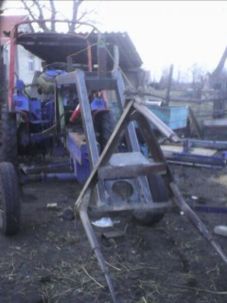

Majd kiderül a vallatás alatt,de láttam egy mtz rakodót szétvágva és annak 4mm volt és birta pedig kapta az ívet rendesen.

Kicsi munkahenger de igy nagyot emel,én is nekiállok majd,igaz én még szántok a vetés még távoli állom

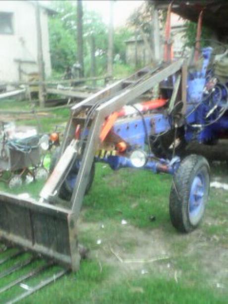

Mekkora bálát raktál vele? Fater csinált még régebben a t 16-osra rakodót sajnos kicsit alul méretezte a szártszelvényt azóta meg lett erősítve ahol kellett. Trágya rakásra jó, csak a 150x160 -as hesston bálánál szokott kijönni a gyengéje ha döcögős az út

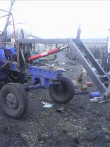

lehet csak én vagyok bexari, de az a drótkötél jól be van irányozva a "traktorista" felé.
nemtehetek róla, lelki szemeim előtt látom ahogyan elpattanik és kiveri a szemed..
egyébbiránt cukor játékszer :D

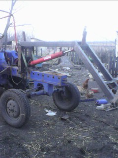

.én is csináltam egy homlokrakodót,igaz még csak 90%os de a szénabálát szépen emelgeti
Láttam hogy itt mindenki magad csináld vállalkozó
