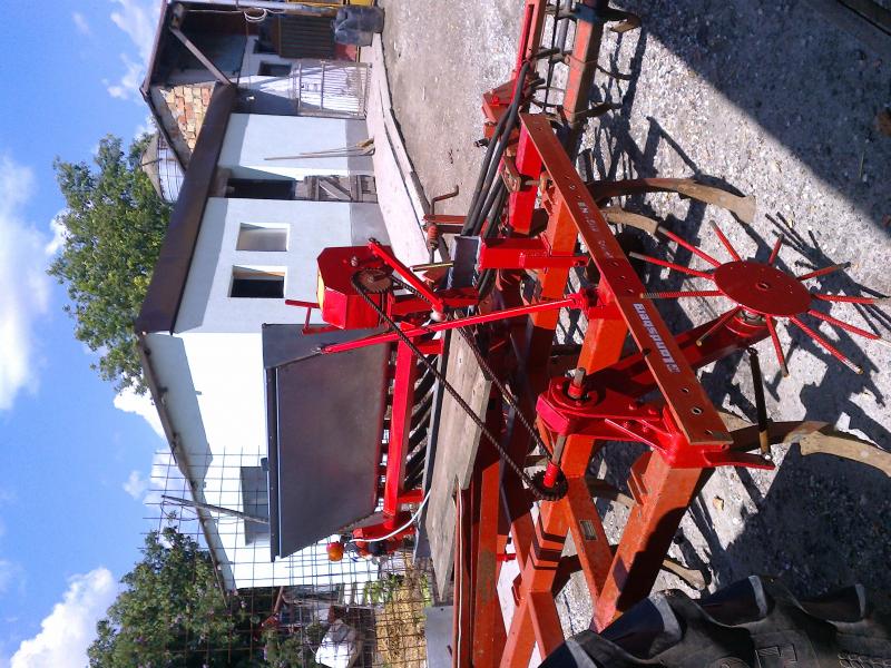

#271 Cajg
2015-02-06 08:40:40
Átküldtem a zöldtrágyavető rajzait.
Üdv mindenkinek.smile biggrin

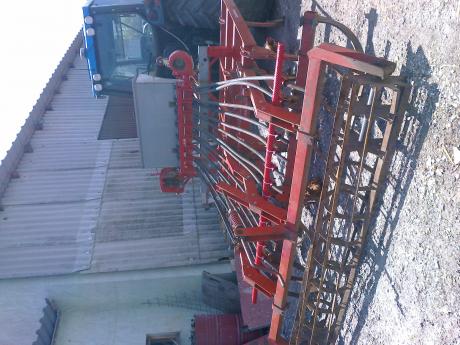

#270 Cajg
2015-01-26 21:10:25
Válasz #269. hozzászólásra

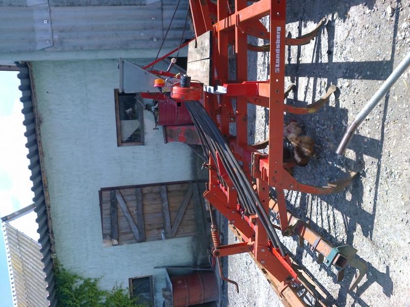

A magleadó csövek 45 fokot zárnak a levegőcsővel, amibe bele vannak sűlyesztve, így félig elzárják a levegő csövet. a szűkítás hatására nyomáskiegyenlítődés lép fel. A soronkénti levegőcsövek (keresztme felének (az elzárás miatt) a kb. 2 szerese a levegő gerincvezeték keresztmetszete. Igy biztoson kiegyenlítődik a nyomás a sorokban. Ha odateszed a kezed lehet érezni a csövek végén a levegőáramlást. a levegőcsövek belsejének átmérője 16mm (területe 201mm2) a levegő gerincvezeték ha jól emlékszem 60as zártszelvény annak a belseje 2916mm2. 16 sor x 100,5mm2=1608mm2.

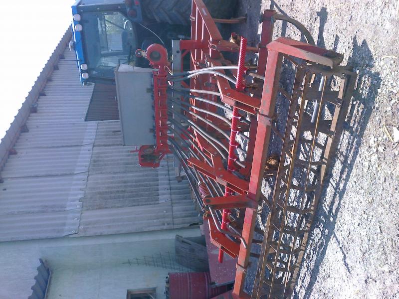

#258 Cajg
2015-01-14 21:32:18
Válasz #256. hozzászólásra
Saját tervezés és gyártás, lajta aprómag kerekekkel és MTZ fűtőventilátor szállítja a magot. A tisztított repce és mustárt szépen veti.

#255 Cajg
2015-01-13 21:59:32
Válasz #254. hozzászólásra
Milyen hengerek ezek? MTZ fülkeventilátor adja a levegőt.

#253 Cajg
2015-01-12 20:28:12
Válasz #252. hozzászólásra
Megvan, használom. Ami a képen van egyik barátomnak csináltam. Az enyém kisebb 16 soros, most a grúberen van. Mustárt és repcét vetettem vele zöldtrágyának. Lényeges hogy tisztított legyen a mag mert megakad és keveset vet. Lajta vetőelemek vannak rajta egy kerék 2 sort visz.

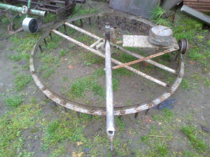

#250 kis Zombi
2015-01-07 18:04:28
Válasz #249. hozzászólásra
Ez egy passzív forgóborona, de általában 2 sorban szoktak lenni a fogak, nem úgy mint ezen a képen. A súly gurul a köríven és nyomja bele a fogakat a földbe, a másik széle nem megy bele olyan mélyen, ezért forogni kezd. Gyümölcsösök soralját szokták ilyennel művelni. Minél hosszabb láncon húzod, annál jobban kitér oldalra (a súllyal ellentétes oldalra ) Ha nagyon kemény a talaj, akkor bepattog, nem fog forogni. Könnyen odaver a fa tövének, és fel is mászik a törzsére ha nincs szerencséd.
#249 Edemm
2015-01-07 14:30:15
A forgókapás magágykészítőről néztem néhány videót, meggyőző a munkája, de egyik sem az amelyiket én keresem. Megpróbálok egy képet feltenni róla:
Tehát, ha jól sejtem az egyik oldalán nagyobb súrlódási erő lép fel a súly miatt mint a másikon, ezért fordul el a tengelye körül, az biztos hogy a nem egyenlő munkamélység az hátránya.

2015-01-07 12:53:02
Segítségeteket szeretném kérni, Ti biztosan tudjátok, hogy mi annak a gépnek a neve, ami a következőképpen néz ki: egy kör boronafogakkal, az egyik oldalán súllyal, ami mereven van fogatva az eszköz vonórúdjához, elvileg a vontatás hatására az kör forgó mozgást végez, a neten nem találtam semmit róla,a pontos nevét sem tudom mások beszámolói alapján nagyon szép munkát végez.

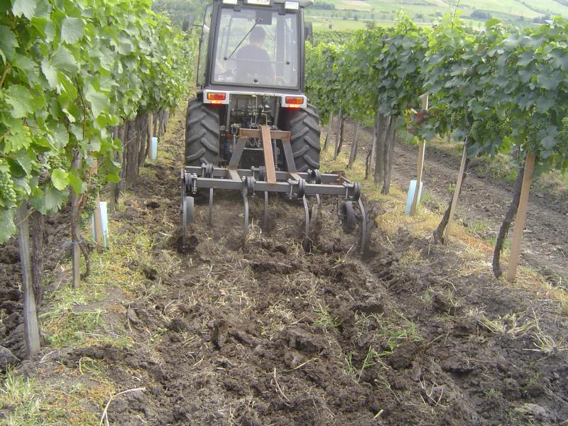

#240 rozsnakim
2014-12-04 10:11:50
Válasz #239. hozzászólásra
A lóerő igénye úgy 50-60LE között van. Persze nagyon sok függ a föld minőségétől is. Kemény földbe nehezebb húzni, de egy jó puhába élmény. Nagyon jó hogy a kapák minden irányba tudnak rúgózni, rezegni mert ez nagyban megkönnyíti a húzását és nagyon szép munkát csinál.

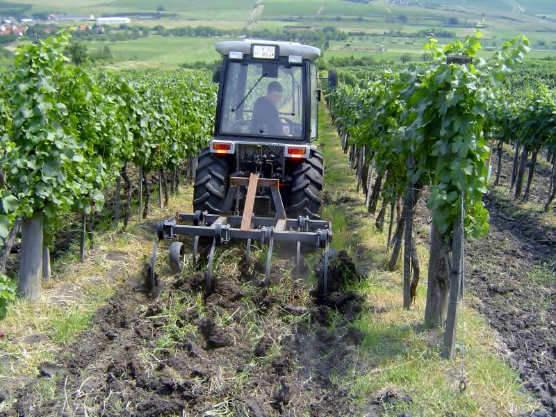

#238 rozsnakim
2014-12-03 21:23:06
A mi vibrokultivátorunk! smile thumbup
Itt még festés előtt a nyúzópróbán! smile wink

#236 decsi
2014-12-03 20:49:22
Válasz #235. hozzászólásra
Anno 8+áfa volt darabja a kiténél,gyári orthman kapa.2.szezont ment kb 500ha de még nem nagyon kopott.Fel van hegesztve gyárilag.A nitrosolos kijuttatás hibátlanul működik.

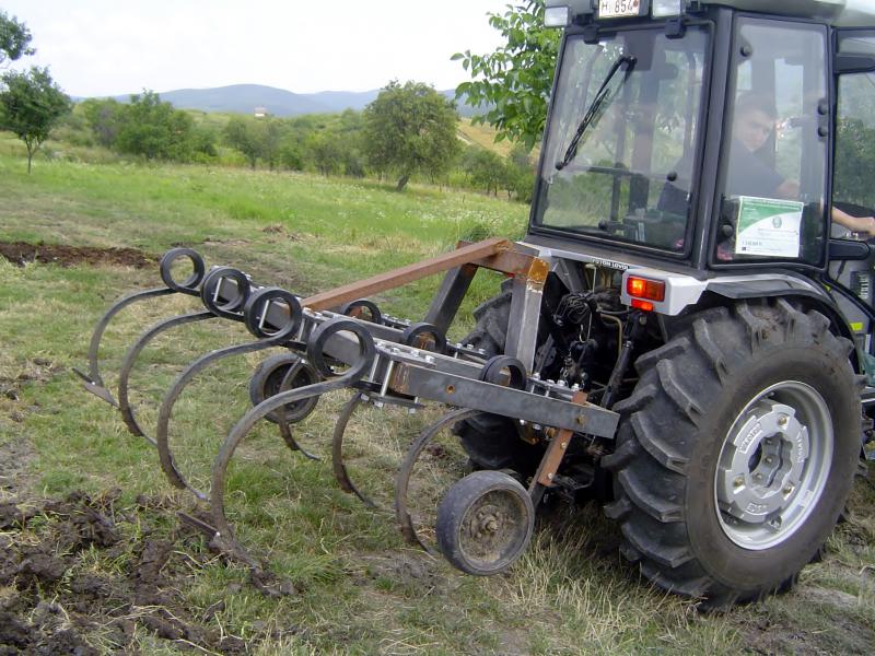

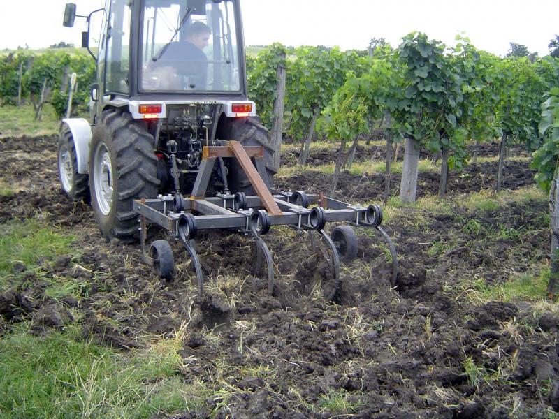

#235 tajbor89
2014-12-03 20:36:24
Igazából decsi felé irányulna a kérdésem, de lehet hogy másnak is van tapasztalata.
Télen szeretnénk egy ilyen egy lúdtalpas Orthman rendszerű kultivátort gyártani. Az alap ötletek megvannak, fejben összeállt a dolog, a kérdésem az lenne, hogy honnan lehet a lúdtalpkapákat beszerezni, mennyire volt húzós az áruk, mennyit bírtak, és a becsövezett nitrosolos dolog működött-e? Mert nálunk nem csak a nitrogénpótlás, hanem a talajfertőtlenítés is ezzel a rendszerrel történne.
