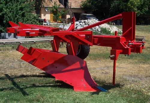

Nem látom,h. az ekefejeket el lehet-e fordítani saját függőleges tengelyük körül,de gyanítom h. nem.Akkor pedig sehogy.Csak az első fej fogásszélességét tudom állítani valószínüleg,de azt sem látom h. hogy.Ha van Z tengelye,vagy hasonló,akkor azzal.
Válasz #796. hozzászólásra
Igen a Z tengellyel kell az első ekefej fogásszélességét beállítani, mert az függ a traktor nyomtávszélességétől. Ha rövid a Z tengely akkor lehet a jobb oldali lakattal a barázda felé húzatni az első ekefejet, de vigyázat mert lehet,hogy az eke és a traktor nem esetleg nem azonos vonalon halad!
nem ismered ezt az ekét....ennek nincs Z tengely amit csak egy karral kell állitani ennek van 2 orsó amivel tudom oldalra tolni meg fordítani az ekét is meg minden de ha oldalra kitolom de legközelebb meg még lazábban veszem fel az ekét a gépre akkor még jobban toljam ki oldalra??ésa szórakozzak minden eke felvételnél? nem elég nekem egyszer beállitani és mindig a lakatokkal meghatározni a helyzetét??....érted ti igy csinálhjátok én emg így ki mit állít...szerintem ugy ahogy irjátok rosszabb!

a Z tengelyt nem csak fordítani kell henem el is kell tolni az irányba h ne fogjon az első ekefejed 50 centit.. csak 35. és már laza is a lakat
z tengelyel nem állítunk fogásszélességet, a Z tengelyel azt állítsuk be, hogy az ekenád párhuzamosan fusson a traktor kerékvonalával, mert ha nem fut akkor húz de nagyon keresztbe
z tengely állításával a fogás szélességet tudod állitani nem pedig azt hogy mennyit fogjon az első fej!!! mert z vel ha most átálitod rajta akkor meg a hátsó fog többet fogni ezzel kompenzálja azt hogy az első többet fog !!! tehát az első fog 50 centit az utolsó meg hogy állitasz rajta 40 et ha annyi a max állitás és egy 35 cm es fogásszélességű fejekről beszélünk!!!!!

A megoldás a problémára a Z tengelyen állítása... Bohóckodni lehet, hogy az első fej csak 10 centit visz és akkor máshova esik a vonási pont így nem fordít az eke a traktoron.

az első ekefej többet fog mint a többi mögött!!!! ha tekerne a jobb oldali lakaton összefelé nem engedné ki az ekét balra és nem tekerné félre a gépet!!!! mert a jobb kerék előtti eke sokat fog ezért forditja a gépet! ha még engedne rajta lazábbra akkor meg már kiugrana a barázdából!!!
A kettő egyszerre soha nem feszül.Vagy az egyiknek fekszik neki az eke,vagy a másiknak!!!Ha neked mind a kettő feszül,akkor ott már igen nagy a baj. Próbáld kifaggatni itt a kollégákat,és tanulni valamit!
még nem próbáltam laza lakatokkal nekem igy tanították hogy mindig feszítsem meg amennyire csak lehet!!! szerintem ez az ésszerű nekem soha senki nem mondta még hogy laza lakatokkal csináljak bármit is mert jó lesz az !!! akkor a kombinátort is meg mindent lazán nyomatjátok??
a forgóknál sem lötyög? nekem a 10mázsa feletti eke azért elég veszélyes ha belhuppanok egy barázdába egy 200kg os ekével elszarnám de hát ti tudjátok ugy látom!
Ha a lakat laza és nemjó a szög akkor ki akarja előzni a trakort. Ha megfeszíted és így nem tud elmenni az eke oldalra akkor csak fordítani akarja a traktort. MTZ-t jobban
ez mind oké.. de akkor sem feszes a lakat teljesen, ezt a vonórúdon állítod be.. normál ekénél de váltvásnál teljesen más a beállítás... és a beállítási lehetőségek is
Válasz #794. hozzászólásra

Nem azt mondtam, hogy vedd ki a Z tengelyt. Csak fordíts rajta vagy told el olyan szögbe ahogy jasi írja.
Válasz #786. hozzászólásra
z tengely nekem a gassner ekén a 2 kar felfogatását lehet fordítani amit 10 csavar fog fel!!!
Válasz #785. hozzászólásra

A Z tengelyel... Neked jó kis Gassner ekéd van. Azon nagyon jól könnyen be lehet állítani. Max 10 perc

A Z tengelyen ha állítana cseppet egyből menne. Itt is feszül a lakat mint állat

Dehogyis nem!A feszítő lakat húzza oldalra a gép orrát.Ha az lötyög,egyenesen megy a gép(ez sem igaz teljesen))
