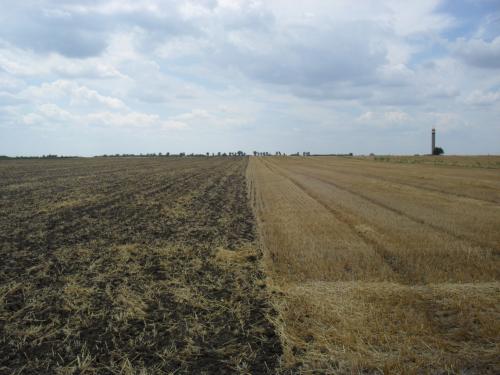

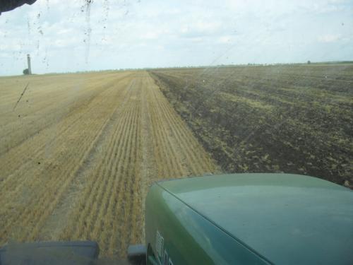

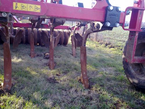

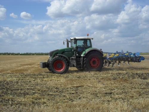

Nah kijutottam a Farmethez. Nekem meggyőző volt a dolog. Szépen dolgozik, volt ebben a földben minden, part is lapos is. Kicsit vizesebb is. Teljesen jól dolgozott. Igaz a gép nem a legoptimálisabb előtte, mert sok az a 300 LE ehhez a grubberhez, de így repültünk 14 Km/h-val.
Kipróbálhattam a Fendtet, hogy milyen vezetni, nagy géppel dolgozni mindig élmény, de valahogy a JD még mindig jobban vonz, de ebbe most ne menjünk bele, bitang jó volt így is
Elméletileg ma megyek ki megnézni egy Farmet-et hogyan dolgozik. Apám munkahelyére hoztak egyet, azt mondják, hogy tényleg szebbet csinál mint a tárcsa tarlóhántásban. Ha sikerül kijutni akkor lesz kép is. De a tied is jól csinálja ahogy elnézem a vízállásost.
Tegnap kimaradt, tarlót is húztam próbára, tárcsa mellé, de közben kakasvétel is volt, így a fénykép kimaradt.Ha nem láttam volna nem hinném hogy magasan győzött a..... nem a tárcsa.

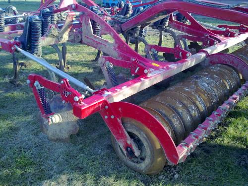

Válasz #1463. hozzászólásra Azt kérdezem Tőled(aki talán szakértő is),hogy a 1451 hozzászóláshoz hasonló grubert vettem.Különbség az,hogy hátul gyűrűs henger van.Azt nem gondolom,hogy csúcs színvonal,de a régi ami masszív ,de 2 sorba 4+5 kapával összehúzta a gyomot.
Ma vettem egy 9 késes grubert,végén gyűrűs hengerrel .Valami német gyártmány 295 eft.Adtam egy talán valami kis szériában gyártott erős 4+5 késes (féderlap) grubert és egy 11 tárcsás disztillert adtam érte + 50eft -t.Helyembe hozzák és viszik az enyémeit. Ez amit vettem függőleges szárú 3+3+3 osztású.Nem néz ki olyan masszívnak ,mint amit adta érte.Cserélhető ,fordítható késekkel. A régi előre álltak a szárak ,sűrűn voltak,összehúzta a gazt.Ez (függőleges szárú és nagy osztású) talán nem húzza össze. Ezt talán Mtz 80 -sal is lehet majd húzni.Mélységen múlik majd. A disztillert egy éve vettem .Nagyon húzza balra a Zt303 traktoromat is.Ezenkívül jobbára csak száraz földet szereti.Ha sár volt,betömte a tárcsaközt és elfordította a sárkaparót.Ha betömött egy közt ,utána szinte nem ért semmit!

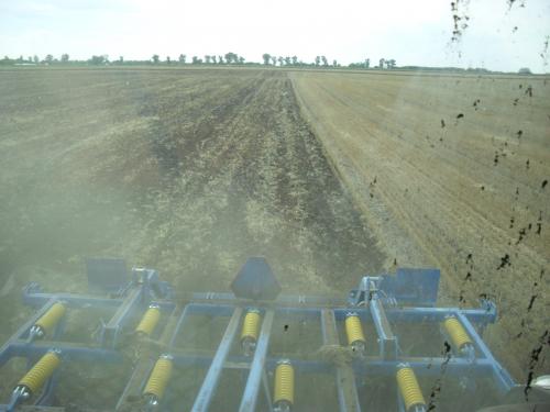

Ezek szerelhető kapásak. 2 kapát levettünk róla, és a 9-et osztottuk el a 2 méterre, így könnyebb húzni kicsit. Kb 7 km/h-val szoktam a búza, repcetarlón húzni 15-20 cm mélyen egy sorral. Napra után csak próbálva volt még, mert az után csak tárcsát szokott kapni. A 75 cm-es kapatávolsággal szépen lehet csinálni akár kukit is, pedig itt nem szokták zúzni. Volt egy ideig, hogy két kapa közt 50 cm volt, de az egyfolytában bedúrt. Most nem emlékszem a vázmagasságra, de lényeges, mert így éppen a bedúrás határán megy a gazosabb, szármaradványosabb földben.
A grubbernak pont az az előnye, hogy nem nagyon forgatja le a szármaradványt és egy kalapszerűen védi a földet a kiszáradástól.

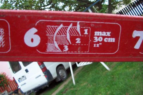

A laprugós modelleknél az egyik lefontosabb szabály:
ne dolgozzunk véle túl nagy sebességgel, ne tolassunk munka közben és ne próbáljunk a 3 lépcsős mélységtartást 1-be áthidalni, ugy örök életű marad az eszköz
Válasz #1475. hozzászólásra

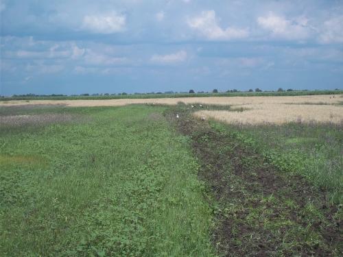

Azok a gólyák csak nem nyugszanak
nem a tárcsa.

Gólya az volt 4 pár.
Válasz #1472. hozzászólásra
A vízállásos földet csak megcsináltam.

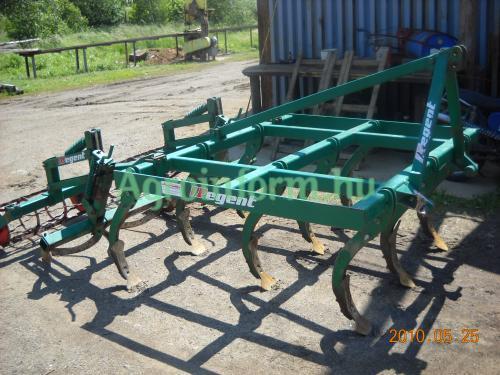

Szia! 9 késes Regent, itt valahol visszább van kép is.
Én a Regent-en gondolkozom. Annak tetszik a kapaszára. De annak meg soknak el van hajolva a húzó része. A Regent-nek a szára hasonlít a komolyabb grúbereken lévőkhöz, de lehet a Vogel jobb.

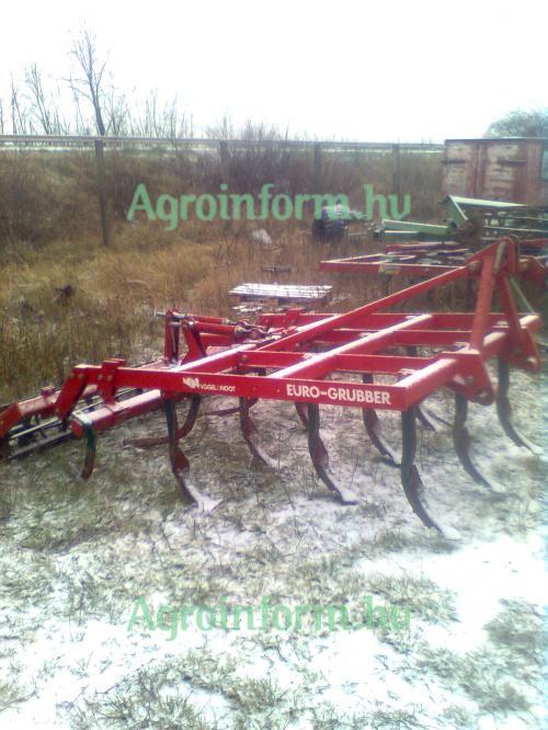

Szerintem tök egyformán dolgoznak. A pirosnak talán nagyobb a vázmagassága az mindenképp előny.
Válasz #1451. hozzászólásra
Nézeget én is, a Regent-ben is gondolkozok.Talán az néz ki a legerősebbnek, meg a kapák állása...
Szerintetek melyik grúber dolgozhat szebben?
Mindkettő 9 kapás és 2,1 méter a munkaszélessége.

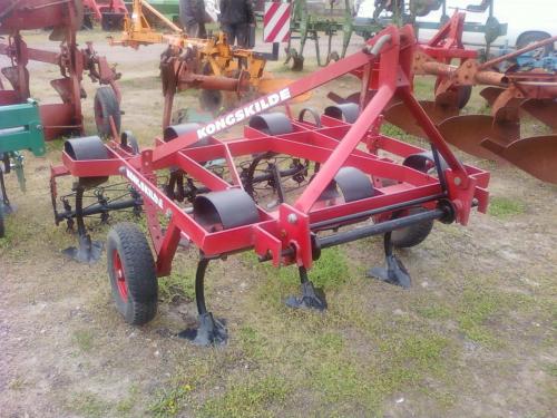

Kongskilde müvelési mélység .

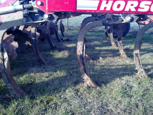

ives és csavart,és tényleg jol forgat

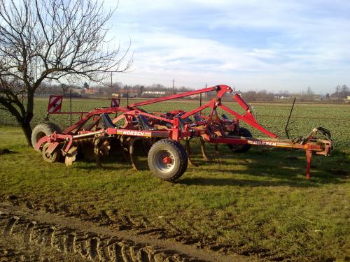

Nem rossz,jól leviszi a kukit.A horsch-nak ahogy néztem,íves a kapaszára,mint az eke kormánylemeze.Szerintem azért forgat jól.

Szia Josey.
Ezek a lap rúgós konskilde bírnak annyit mint pl spirál rúgós változat.
Vagy előnye ,hátránya egyik másik?
