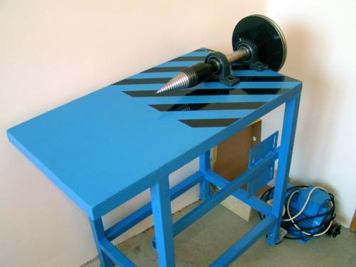

Képet meg elfelejtettem

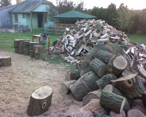

Ugy ahogy mondod :D Egyébként 3 nap alatt lenyomtam 7 kobméter tölgy rönköt összevágtam motorfürésszel és össze is hasogattam.

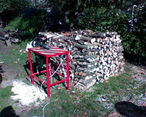

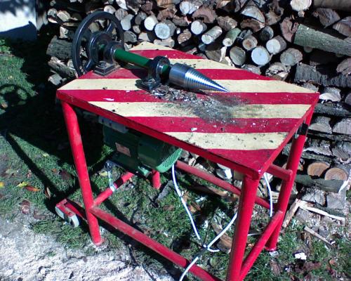

#234 trucktor
2010-11-17 09:34:35
Csináltunk még egy gépet, ez még extra festést is kapott.smile cool

Nagyon ügyes lett a gép!!! Csak egy valamit cserélj ki rajta az pedig a kúpban a csavarok. Hernyócsavarokat tegyél bele, ha elkapja a kezed az nagyon fájni fog.
De ha hernyócsavarok vannak bent kevesebb kárt tesz a kezedben ha még is véletlenül elkapja.

Mai munkám eredménye íme a kép nem hazudik.
