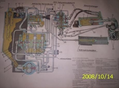

#401 dagadtmadar
2015-01-24 14:35:51
Válasz #401. hozzászólásra
akkor jól gondoltam hogy ha a nyomóági csonkból kivágok egy darabot és T-t beletoldok akkor mehet rá egy flexibilis cső az fel a 2 szekciós tömbre, majd onnan vissza ugyan ezzel a módszerrel a visszafolyó ágba.
Igazából értem a joystick működési elvét, de ha belevágok egy ilyen dologba, akkor mindenféle képen tanulmányozok előtte egy olyat és a mechanizmust már csak le kell koppintani :D
Tudnál linkelni honlapot h honnan lenne érdemes elosztót keresgélni? ár/érték arányban jót és olcsót :D (tudom magasak az igények :D)
Köszönöm
#400 a2457
2015-01-24 14:10:24
Válasz #400. hozzászólásra
egyik megoldás szerint az egyik kihelyezett körre tudsz egy másik tömböt feltenni.
de akkor ahhoz hogy tudjad működtetni a rakodót annak a körnek a gép tömbjén folyamatosan nyomni kell.
másik megoldás lehet az eredeti tömbre menő nyomó ágat elosztani és azt vezetni egy másik tömbre is. ebben az esetben a visszafolyó ágat is el kell osztani, oda megy a kistömbbé is vissza.
az utóbbi hatna értelmesebbnek.
joystick megoldást megtudod csinálni magad is , ha nem állnak távol tőled a bowdenek.
nem olyan lesz mint a vellanyos, de kétségkívül kényelmesebb mint két különálló kar.
#399 dagadtmadar
2015-01-24 14:04:54
A napokban vettünk egy homlokrakodót és van egy olyan kis ötletelésem, hogy most jelenleg a 80-as MTZ gyári kihelyezettjére van rászerelve, de én szeretnék egy 2 szekciós tömböt beszerelni a gépbe és arra rákötni a rakodót.
Ezt milyen formában lehetne kivitelezni?
Esetleg tudnátok elosztó tömb típust mutatni? (nem feltétel a joystick az árából adódóan)
A gép hidraulika rendszerének melyik ágra kötik a nyomó részt és a visszafolyást?
Csak gondolkodok rajta, mert láttam pár képen hogy a (black bull; khr meg hasonló) rakodók is így vannak megoldva.
Ezért gondolkodok a kis ipari rakodónkon hogy ugyan így meg lehetne-e csinálni és akkor megmarad a gyári kihelyezett hidraulika csatlakozóm.
A tanácsokat segítséget előre is köszönöm :)
#398 a2457
2014-12-15 01:16:58
Válasz #398. hozzászólásra
úgyérted a 3 liter olajat hogy három liter azaz 3000 köbcenti ???
nem volt ilyenem, de ezen csodálkozom, saccra egy 20 liter / perc sebsségű szivattyú lehet rajta, hát ez... érthetetlen.
#397 kicsifinta89
2014-12-14 22:25:43
Sziasztok.Van egy Fiat 315-ös kistraktorom.Érdeklödnek.ki szeretném a hidraulaika rendszerét boviteni egy vezertömbbel es egy plussz tartallyal mivel a sajat hidraulikája nem tobb mint 3 liter olajjal mukodik és ez kevés a potkocsi billentéshez.Ha valaki tudna segíteni h mit hogyan kossunk be hogy megfeleloen mukodjon a sajat hidraulikaja is es a hidraulika tömb is egymastol fuggetlenul, az irjon.köszönöm elore is a segitséget
#396 a2457
2014-09-12 23:03:58
Válasz #396. hozzászólásra
hajtott pótkocsihoz klaffa lenne :D
szabadonfutós kardánt neki, rá egy ifa hídra.
meg valami tengely kapcsolót hogy amikor nem kell ne hajtson.
trkai kardánról meglökni a szivattyút, áramlás szabályzóval meg a motor sebességét belőni valami kommersz értékre.
máris könyebb volna húzni a 2 tengelyest (vagy 1 tengelyest) ilyen vacak időben.
