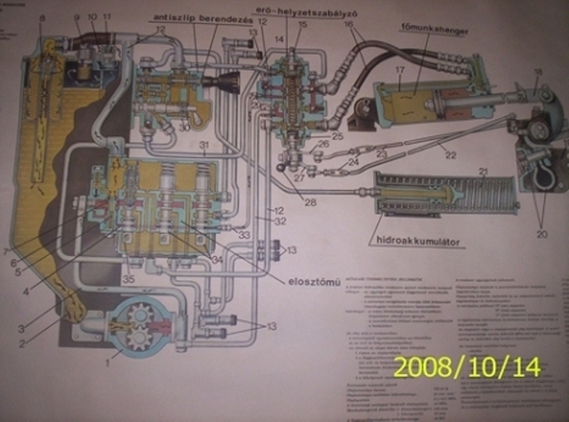

Akkor annyi a dolgom hogy a nyomó ágba bekötöm a tömböt és a kifolyását meg a gyári tömbbe kötöm?
#413 a2457
2015-01-24 18:06:44
Válasz #411. hozzászólásra
jókérdés, több ötletem nincsen.
#412 Claaastra
2015-01-24 18:00:56
Válasz #411. hozzászólásra a szivattyú és a gyári elosztó közé
#411 rsándor
2015-01-24 17:58:06
Válasz #411. hozzászólásra Ha a 2 szexios tömb visszafolyó ága bírja a nyomást akkor azzal kell kezdeni és úgy bele az mtz vezér tömbbe de a kétirányút nem ismerem milyet akarsz feltenni.
#410 dagadtmadar
2015-01-24 17:53:08
Válasz #410. hozzászólásra
és mégis hová lehetne bekötni?
#409 rsándor
2015-01-24 17:50:37
Válasz #409. hozzászólásra A gyári vezértömb visszafolyó ágát felejts el mert ott nem lehet nyomás mert csak egy pár 8-as csavar fogja le sőt szét megy az aluminium fedél is tuti.
#408 dagadtmadar
2015-01-24 15:02:36
Válasz #408. hozzászólásra
Ezzel szemezek én is h a visszafolyásba beiktatni és ha működtetem elvileg útját állja az olajnak.
Jó lenne tudni h akkor ami a helyzet szabályzóra megy olaj annak mi állja útját a működéshez, hiszen onnan is szabad visszafolyás megy az anti slip visszafolyó ágába
#407 a2457
2015-01-24 14:58:01
Válasz #404. hozzászólásra
mondasz valamit,
akkor viszont a traki tömbjének a visszafolyója lenne a kistömbnek a tápja ?
elvielg akkor a szabadfolyás miatt jutna rá olaj, nem ?
