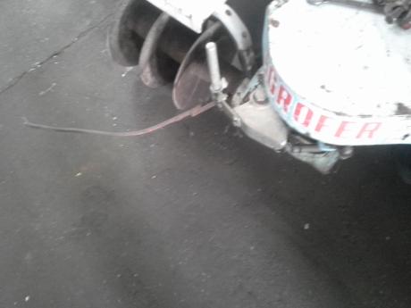

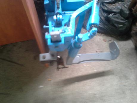

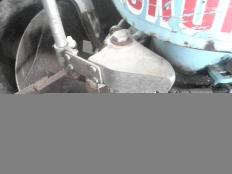

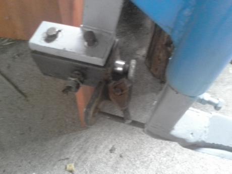

#370 PBandi
2014-07-29 22:44:48

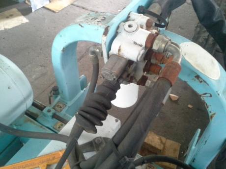

#369 PBandi
2014-07-29 22:43:18
Válasz #365. hozzászólásra
Ez egy igényesebb megoldás bowdennel ,itt már állíthatod a rugóerőt nagyon finoman be lehet állítani.Az érzékelő mechanika golyós csapágyon fut.Szerintem elektormos vezérléssel bonyolítani felesleges csak plusz hibaforrás.Erről a gépről valahol van hidraulikás kapcsolási rajzom de meg kell keresnem,ha nem találom tudok kérni az Agrokeresektől én is arról dolgoztam amikor hozzám került ez a gép le volt szedve meg lopva róla egy csomó minden.
#368 PBandi
2014-07-29 22:33:26
Itt vannak a képek ez egy primitívebb megoldás itt a sarabolónál mechanika közvetlenül mozgatja a szelepet.A vezérlőkat valami "szakember " leflexelte.

#364 danika123
2014-07-28 01:17:22
Válasz #364. hozzászólásra
Hú az nagyon jó lenne örülnék a képeknek is illetve a rajznak is bár azt nemtudom hogy le tudok e igazodni rajta :)
A2457 énis gondoltam a szervora de ott viszont bele kéne nyulni a szervoba mert ha belegondolsz folyamatosan kell tekerned a kereket hogy engdje az olajat itt viszont a pálca csak pár centit mozdul ha ezt rákötnéd a "kormány helyére" nemlenne folytonos körmozgásod csak forditana rajta egy kicsit talán valami bovden csiga áttétellel itt viszont ugyanugy ott a veszély minél több dolog van közbe iktatva annál nehezebben mozog a pálca és félő hogy megsérti a kérget.
#363 PBandi
2014-07-27 08:30:04
Válasz #362. hozzászólásra
Nekem van ilyenen gyáriba ,bowdennel oldották meg a mit az érzékelőpálca mozgat.Holnap csinálok neked részletes fotókat ,ha kell műszaki rajz is van valahol a hdraulikáról.

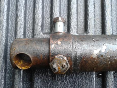

#345 ARES-826
2014-05-16 07:25:08
Válasz #344. hozzászólásra
Mind a két munkahengeren alul kettő csatlakozási lehetőség van??????smile blink

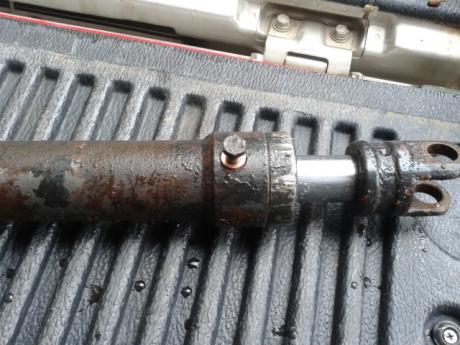

#344 a2457
2014-05-16 01:14:37
miért van rajta három?
ha kétutas akkor 2 csatlakozó van rajta, ha egyutas akkor meg csak egy.
#343 Gergő87
2014-05-15 20:41:51
Vettem egy pár hidraulika munkahengert elvileg teherautó emelőfalnak voltak a munkahengerei.Azt mondta az eladó hogy két utas a munkahenger kiakartuk próbálni de nem akart működni. Aztán összenyomtam kézzel a rúdját na akkor utána rákötöttem a hidraulika csövet akkor kinyomta egyszer .Aztán elvittük egy hidraulika munkahenger javítóhoz ott meg azt mondta azért nem működik mert egy utas de 50 ezerért a kettőt át tudja alakítani két utasra. Most már végképp nem értem az egészet. Honnan tudom megállapítani hogy akkor most egy utas vagy kettő van rajta 3 csatlakozási lehetőség 2 alul egy felül smile confused

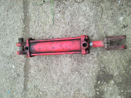

#339 Andreas89
2014-04-29 19:17:41
Sziasztok,
valaki tudna segíteni abban hogy ez milyen munkahenger? kellene egy ugyanilyen de nem tudom milyen..
munkahenger
köszi
