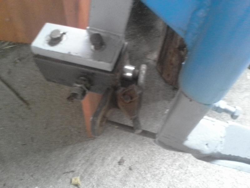

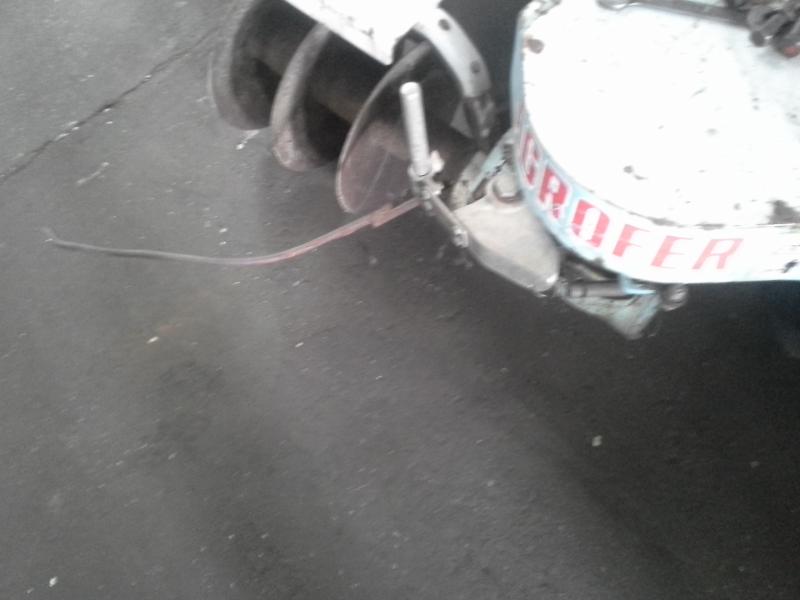

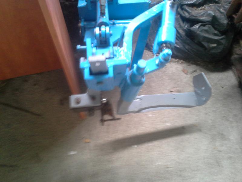

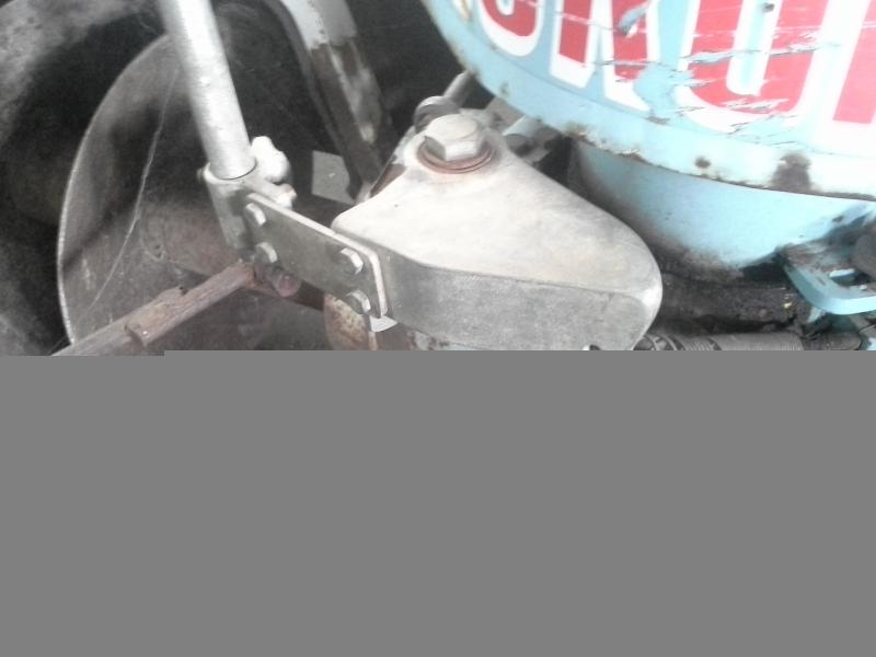

#370 PBandi
2014-07-29 22:44:48
#369 PBandi
2014-07-29 22:43:18
Válasz #365. hozzászólásra

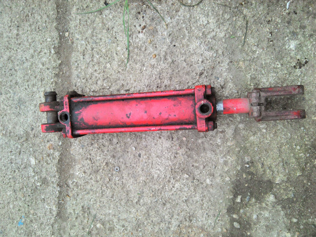

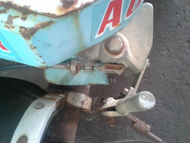

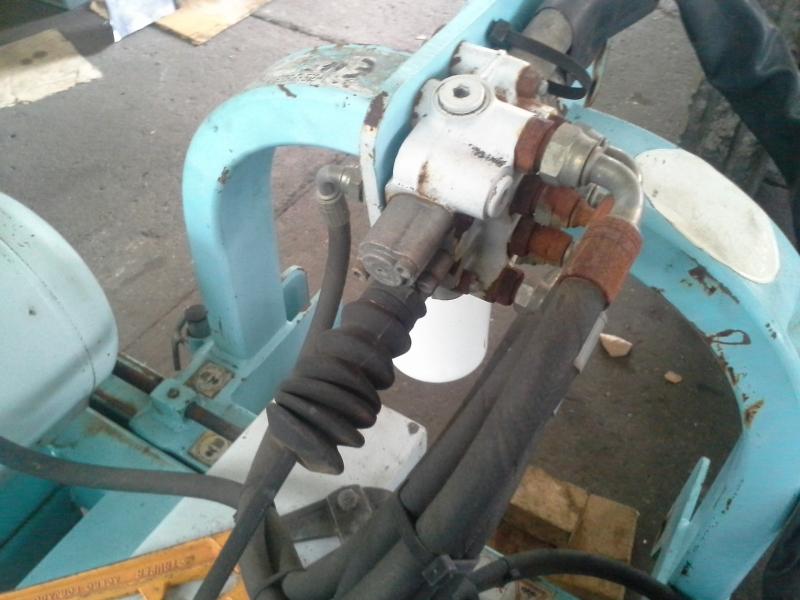

Ez egy igényesebb megoldás bowdennel ,itt már állíthatod a rugóerőt nagyon finoman be lehet állítani.Az érzékelő mechanika golyós csapágyon fut.Szerintem elektormos vezérléssel bonyolítani felesleges csak plusz hibaforrás.Erről a gépről valahol van hidraulikás kapcsolási rajzom de meg kell keresnem,ha nem találom tudok kérni az Agrokeresektől én is arról dolgoztam amikor hozzám került ez a gép le volt szedve meg lopva róla egy csomó minden.
#368 PBandi
2014-07-29 22:33:26
Itt vannak a képek ez egy primitívebb megoldás itt a sarabolónál mechanika közvetlenül mozgatja a szelepet.A vezérlőkat valami "szakember " leflexelte.
#367 a2457
2014-07-29 00:58:43
némi kísérletezést kéne hozzá folytatni, az önindító motort meg túlzásnak vélem, annyira nem nehéz tekerni az orbitot.
inkább valami ablaktörlő motor :D
talán sima szeleppel meg 2 bowdennel is megoldható volna a dolog.
az is alternatíva lehet igazából.
