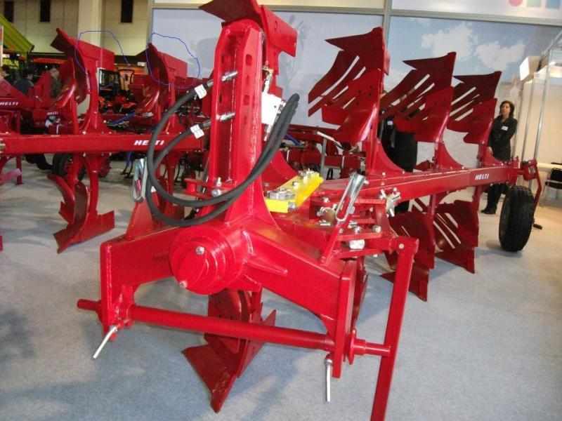

Inkább magasabb, a kopottat hegesszétek fel a jó tetejére itt egy kép, ezek is ih ekenádak csak kicsit át vannak alakítva (be van jelölve a képen hogy mire gondolok

#558 t.peti
2012-11-13 22:09:49
Válasz #557. hozzászólásra
Én ahogy láttam a helti-s kb dupla olyan magas mint a gyári IH, hosszra nemhiszem hogy hosszabb mint a gyári
#557 ARES-826
2012-11-13 21:58:54
Válasz #556. hozzászólásra
Minek külön gyártatni, venni rövidet újat és hátra hozzá kell hegeszteni a régi kopottat, és gyííííííííí!!!smile blinksmile blinksmile blink
#556 t.peti
2012-11-13 21:56:29
Válasz #551. hozzászólásra
Az ekenádak nem a legjobbak az IH-ekén, a helti kft-vel vedd fel a kapcsolatot, ők csinálnak módosított az ekenádat, pont a keresztbe fordulás miatt.

#551 balagge1891
2012-11-13 19:12:57
HellO!
Nem rég vettünk egy 6-os IH tarlónjáró ekét a Rába után, de mindig keresztbe fordul a traktor mögött. Szinte már az összes beállítási lehetőséget kipróbáltuk rajta, de nem javul.
Nincs valami ötletek, hogyan lehetne egyenesbe tartani?
