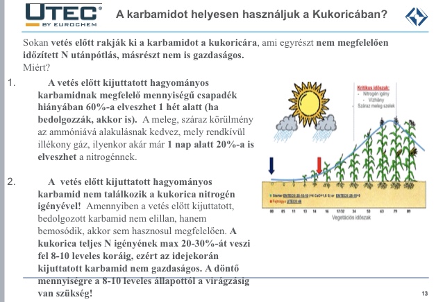

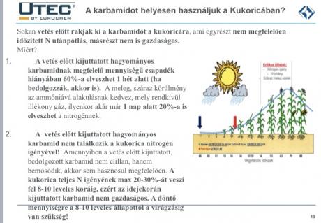

Válasz MrPoke #29. hozzászólásáraMajdnem igaz.
Az eleje perfect. Igen, a mas és an gyors, se nem hosszú tartam hatású ha nem kezelt inhibitorral. Még nem kezelt.
Elsönek én gabonára (is) kéneset javaslok. Kén feltáródása 7-8 hét, így idöben kell kiadni.
A kénröl ne feledkezzetek meg.
Nem kimondottan csak kukorica. Minden szántóföldire rakhatod a Utecet.
Kukoricát sokan nem jól táplálják!
Rakok be egy ábrát, ha nem veszed okoskodásnak.
Fontos: 8 levéltöl érdemes Uteccel nyomatni húzatással. Müködni fog.

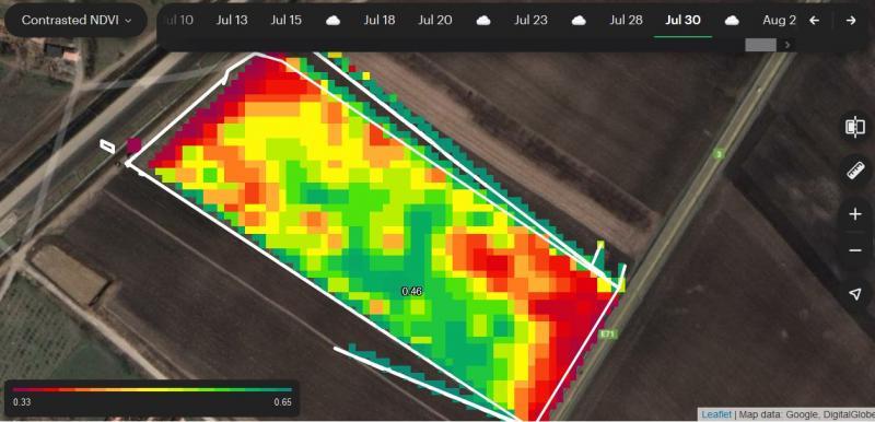

Válasz Sz_Pisti #8. hozzászólásáraén nem vagyok hasra esve tőle.
tavasszal a terület 1/5 részére Ensin ment, a többire sima 27es, még a fű sem nőtt úgy, meg az NDVI-on is elkülönül
Lehet tippelni melyik volt az a rész
(tábla hosszanti oldalával párhuzamosak a sorok)
