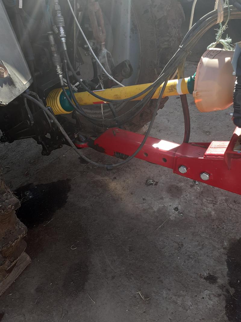

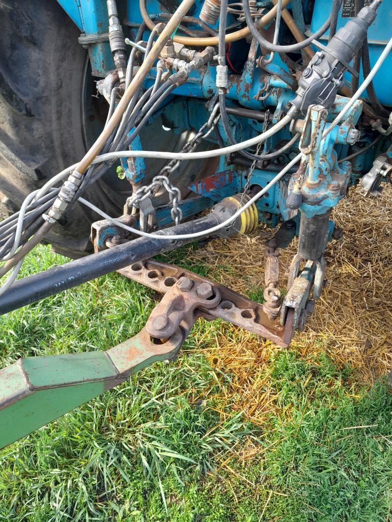

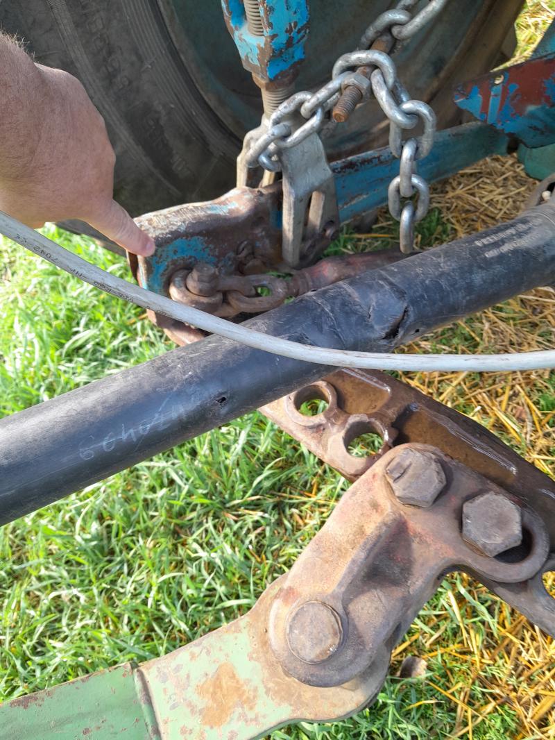

Válasz fexco #400. hozzászólásáraSzerintem ha csumára betekernéd a lakatot, meg a csapot áttennéd egy lyukkal lejjebb, akkor lehet el is férne alatta. Ki kéne próbálni. Meg kikötöd az egészet oldalra a kerék felé egy dróttal, ne lötyögjön befelé.

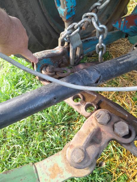

Válasz fexco #402. hozzászólásáraKapott az enyém is, de ott ahol nemcsúszkál egymásban.

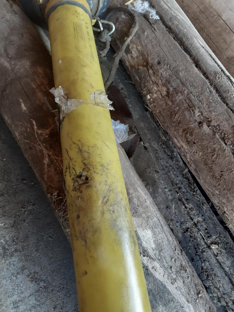

Válasz rtamas1976 #372. hozzászólásáraÉs ez neked tud csuszkálni,mert nekem kb ennyire sérűlt a burkolat,de alig birzam kézzel szétthuzni,előszőr azthittem a nitrozoltól összerohatt.

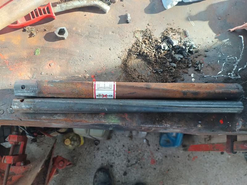

Válasz .Richard. #398. hozzászólásáraCrova kulcsokból is kivették a kardánt, hátha itt is eljön az ideje. Lesz időm szétkapok egy rossz féltengelyt, hátha lehetne itthon is valamit csinálni belőle.smile thumbup

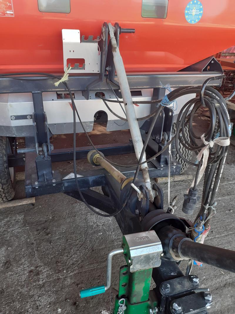

#396 rtamas1976
2025-04-20 08:37:09
Válasz .Richard. #395. hozzászólásáraIde a permetezőhöz fölösleges.
Csak a szivattyút tekeri.
A rúdra kellene közelebbtenni a szivattyút, mint a kertitoxnál.
Nekem vagy 2méterre van a szivattyú.
És lehet nemis mondtam sokat.
Gondolkodom olyanban is, hogy a rúdra egy támasztóbakra fel 1csapágyház amin keresztül hajtana a kardán.
Igaz akkor 2 kardán lenne de sokkal rövidebb.

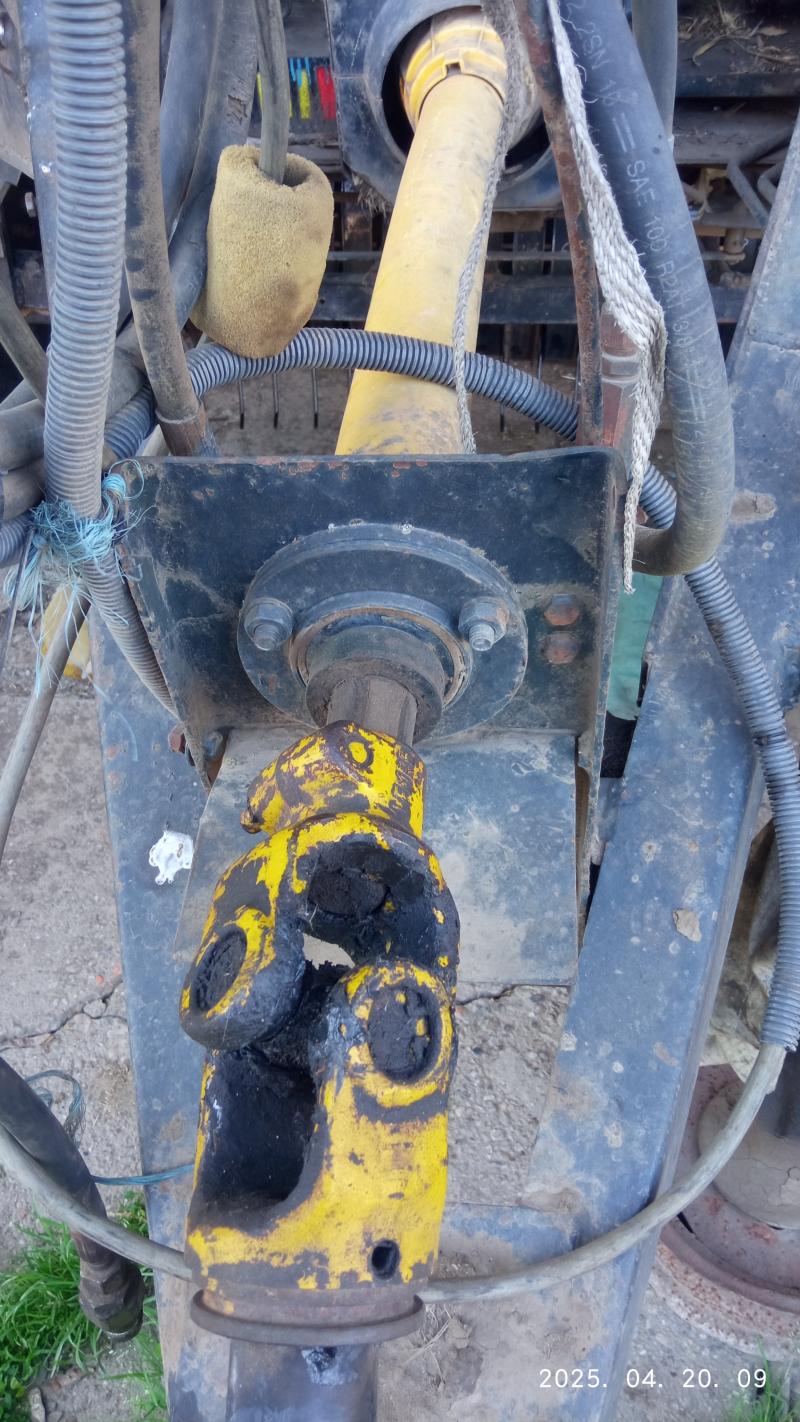

Válasz fexco #385. hozzászólására2000-be ez 8 bordás kardánnal került ide, amire volt hosszabbitós 6 bordás csonk. Mikor szarrá ment és ki lett cserélve rövidre, az öreg is szétbacott minden kardánt. smile sweatdrop mérgemben kivettem, és hozzáhegesztettem még egy csonkot.

Válasz mtz1221 #377. hozzászólásáraNeked miért van igy meghosszabitva a csonk???

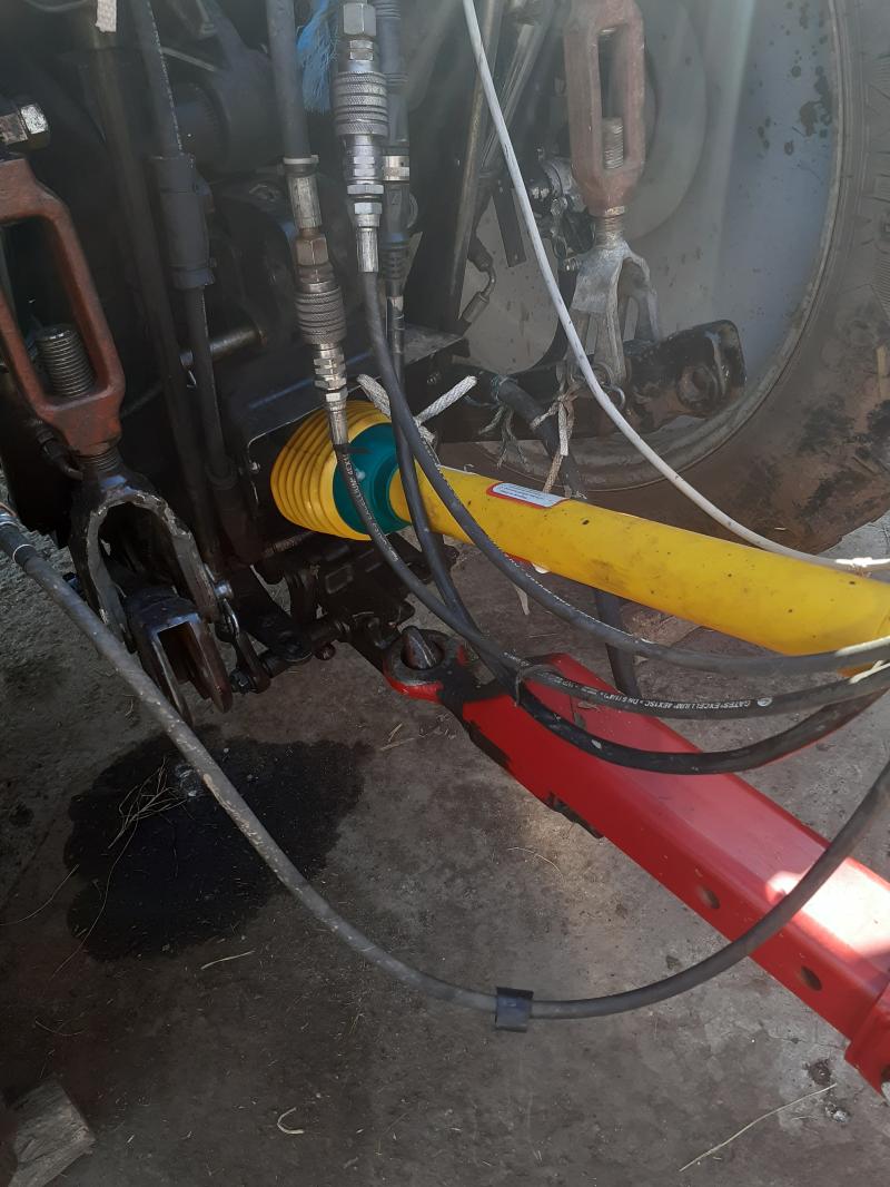

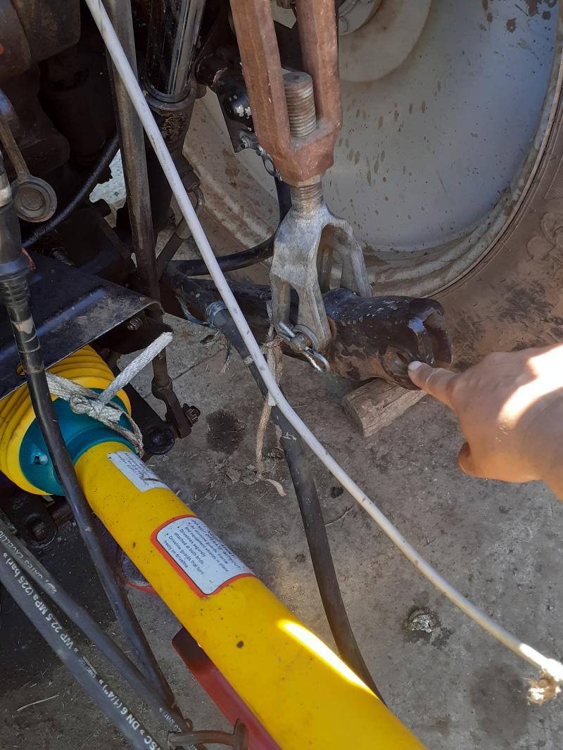

#382 fexco
2025-04-19 21:44:30
Válasz rtamas1976 #372. hozzászólásáraÉn pont erre gondoltam nálad.arra gondoltam,ha nálad beleér,akkor én milyen kis ivbe fordulok,mert nálam is pont itt ér bele,csak nálam felső végállásba van lezárva,és nincs rajta semmi. Viszont nekem a horog ugye bejebb van sokkal.én pont ezért kérdeztem,hogy nem e járnák jobban egy toldóval?
Ma sos-be vettem a habiba egy sima gardánt.mivel duplacsuklós csak jövőhét csütörtök,péntekre jött volna,és az ára pedig bőven200+,igy nem is agyaltam.majd holnap csinálok képeket.
#381 csferri
2025-04-19 21:20:23
Válasz rtamas1976 #372. hozzászólásáraSzerintem nekem föntebb van a szivattyú, meg talán az egyeneshidas mtz nem fordul olyan kis ívben. Lánc van nekem is csak csavaros így nem mindig bajlódok vele.

#373 mtz1221
2025-04-19 10:56:35
Válasz rtamas1976 #372. hozzászólásáraBasszus, akkor ide tényleg kéne egy hosszabbító a traktor csonkjára.
#372 rtamas1976
2025-04-19 09:01:11

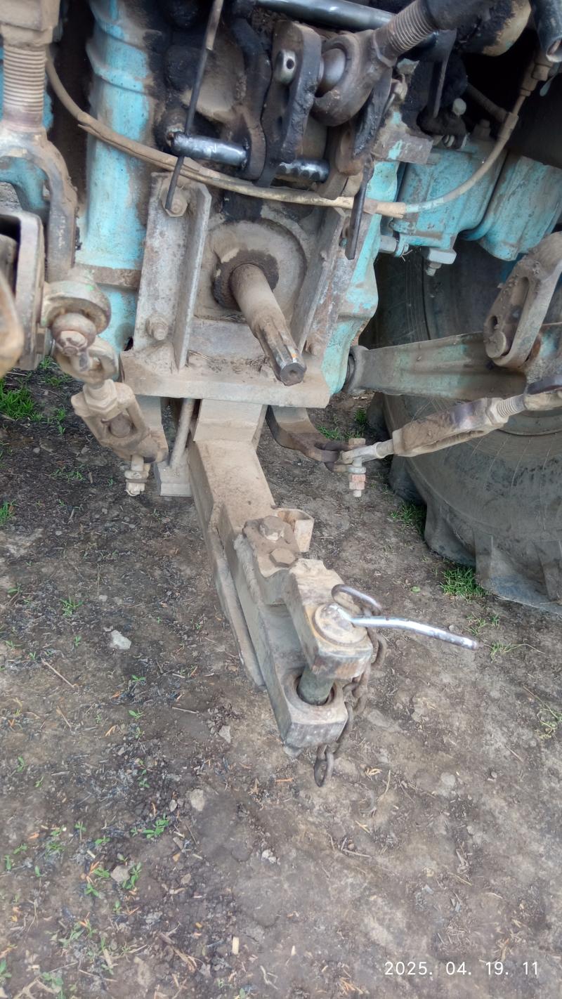

Válasz csferri #371. hozzászólásáraIdetud beleérni a kardán.
A leengedésre itt a megoldás!
