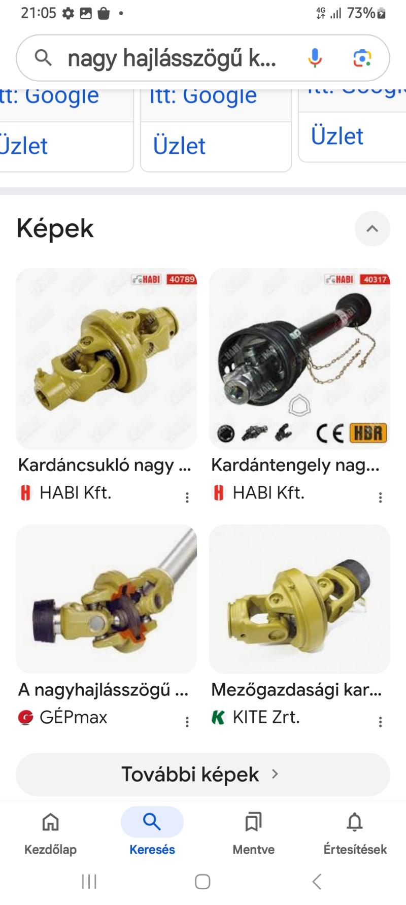

#357 mtz1221
2025-04-18 21:15:42
Válasz fexco #348. hozzászólásáraOda tedd ahol forduláskor kevésbé veri a permetezőpumpáját. Nem a kardán miatt kell a nagy hajlásszögű, hanem pumpa miatt.
#356 rtamas1976
2025-04-18 21:13:22
Válasz csferri #355. hozzászólásáraNekem is ígyvan, 50es vonólappal.
De ha nagyon alátekerem akkor a vonólap szélébe beleérhet a tengely.
80assal húzom nagyonfordul, vigyáznikell vele.
Nekemsincs nyagyhajlásszögű kardán.

#353 rtamas1976
2025-04-18 21:02:47
Válasz fexco #348. hozzászólásáraNagyhajlásszögű kardáncsukló kell hozzá!
A csonkot én nemtoldanám.
