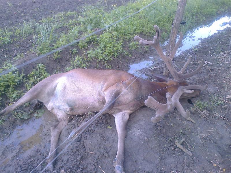

Nekünk kb 2 hektár van a kótaji féle hálóval keríve, előre utaltunk és hozták is időben.
A lényeg hogy rendesen meg legyen feszítve, ahol nem volt jól megfeszítve ott be tudták nyomni az őzek.
Traktorral húztuk meg egy cimbi direkt erre készített szerszámával ami lényegében 1 cső amire kis karmok vannak hegesztve, ebbe csak be kell akasztani a hálót és húzni míg nem kapar el a traktor smile cowboy
A megoldás.
Vadháló kerítés, prémium kategóriás villanypásztor kerítéssel kombinálva, felszerelve GSM kommunikátoros villanypásztor riasztó és rendszer ellenőrző-felügyeleti és vezérlő szettel.
Egyszeri szakszerű beruházás, ami vissza adja a nyugalmat a gazdának.
Néhány év alatt megtérülő és sok évig használható technika.

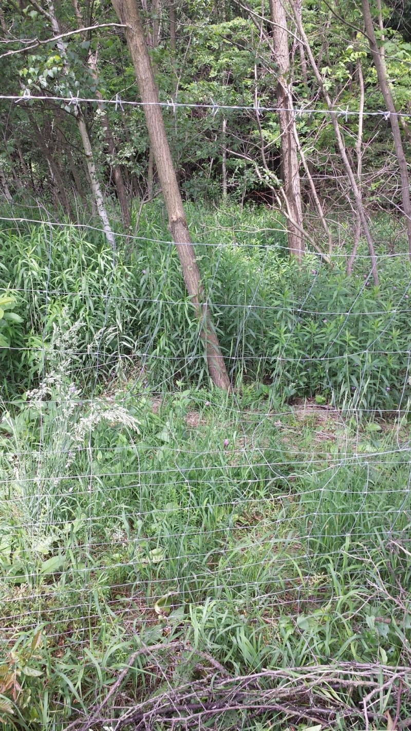

2015-05-31 14:37:26
Kótaji vadháló őz ellen, lakott területen.
A szál szétszaggatva, oszlopból kitépett fülek.
Igaz, hogy a kótaji kerítés olcsónak mondható, de harmatos lepkefingot nem ér a vadak ellen. Egy hónapja kerítettem a területet velük, mintha itt sem lenne, több helyen tépték szét az őzek. Érted, az őzek, nem is nagyobb vadak, láttam a saját szememmel, mikor benne kószáltak a frissen telepített ültetvényben.
