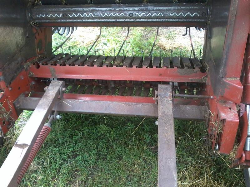

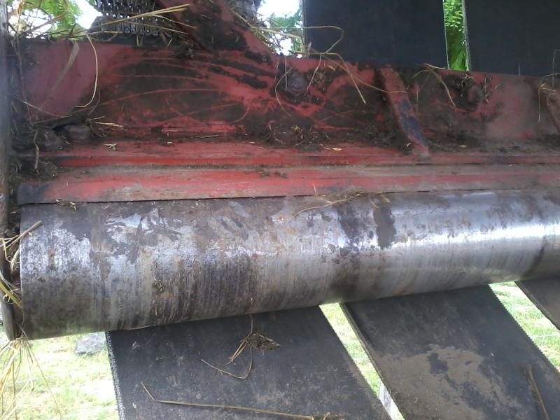

Válasz lycandog75 #4930. hozzászólásáraTaláltam neked képeket. Ezen látszik a szögtengely és a rámpa is. A tengelyen az osztrák hegesztette fel a kopóléceket, gyárilag nincs hegesztés rajta. A rámpán egy dolgot rontottunk el, az U szelvény ami kereszteben tartja az hidegen hengerelt került bele és nem elég vastag. Kicsit nyeklik.
Van még egy kép az egyik hengerről, ilyen lehúzó kés van rajtuk, hogy ne tekerjék fel az anyagot.
