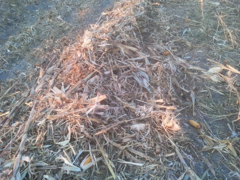

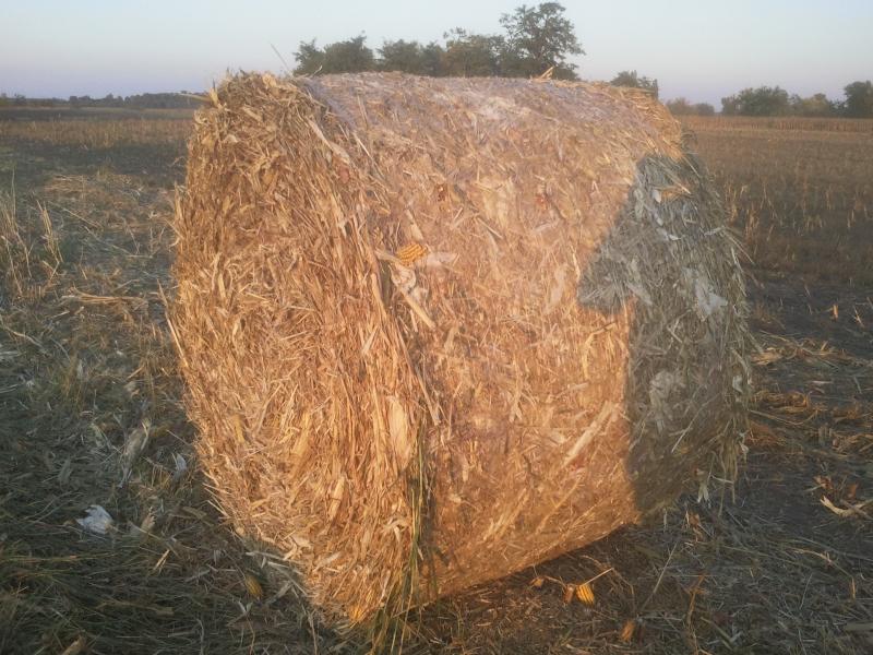

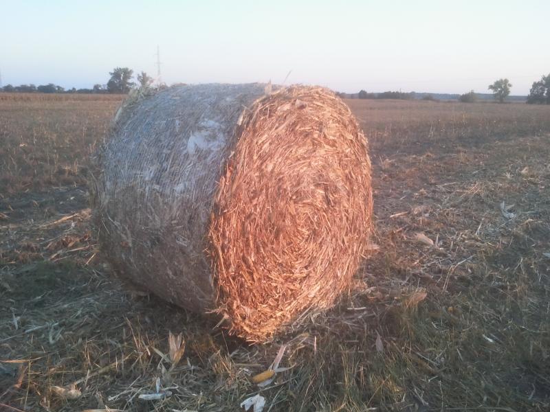

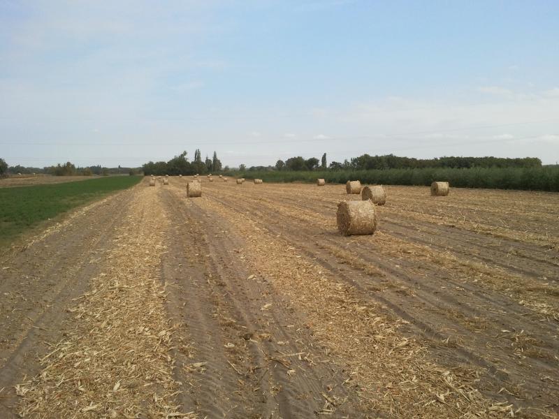

Tavaly átlagosan 18 bálavolt. 120x150 kör, kaszálva sodorva.smile thumbup
Előző két évbe nem lehetet errefelé csinálni, csapadékos nedves idő volt. smile hammer
Rend
Bála 1
Bála 2
Bálák

rendsodoroval összelett nyomva csak elég aprora lett zuzva a szár, meg vastag volt a rend és lassan kellett vele menni hogy a rendfelszedö felbirja egyátalán szedni az anyagot de ez még tavaly volt már mint a video :D
