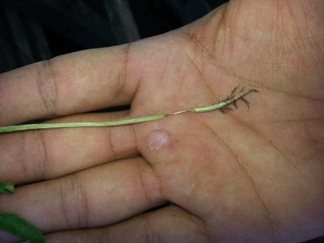

#5090 Vamosig
2015-05-07 13:27:29
Mi lehet a baja a palantanak?
A segutseget elore is koszi!

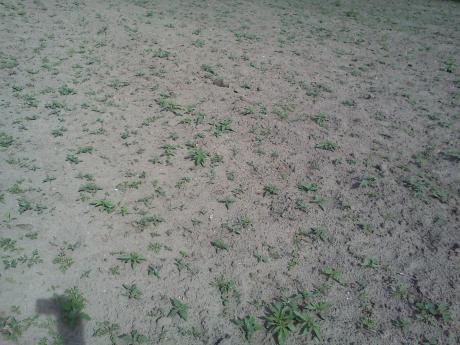

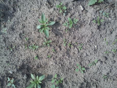

#5089 ZZ
2015-05-05 21:57:07
kelés előtt totállal akartam lefújni, de mire kiérkeztem egy csomó helyen már kibújt, kár lett volna lefújni,
a második képn látszik jobban hogy mekkora a paprika
ha a sorát lefújom Commanddal, lesz baja a paprikának, vagy egyáltalan van értelme, kinyírja az ekkora gyomokat ??
Csak mert mind a 2 oldalról jól közel tolikapázok, és ne keljen már gyomlálgatni a sorát...
