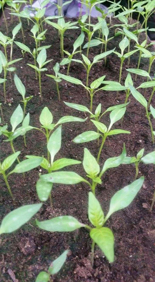

Március 10-én vetett paprikám már egy hete sorol. Command+Devrinolt kapott pre 3 hete, ma Panterával kínáltam meg, 3 nap múlva kapja az újabb Commandot....

Nem....délelőtt tízkor vetettem, az egyáltalán nem korai....... :) Tavaly március tizedikén raktam földbe, április utolsó hetén kijött ha jól emléxem. Terméscsökkenést, hiányos kelést nem tapasztaltam. Régen mifelénk már február végén elvetették..... Tavalyelőtt március nyolcadikán + 20 C volt, egy szál pólóban toligáltam a vetőgépet. Rá egy hétre havat lapátoltunk, 10x csökkent fagypont alá a hőmérséklet, de nem zavartatta magát, május elején kirobbant a földből......mondjuk a termésátlag nem volt valami fényes....
Nowo te nem tökölgetsz az biztos
szegedi 80-as az okés, sok gondod nem lesz vele,nem érzékeny és szépen terem,de a mihálytelkit azt már eszi a fene rendesen.

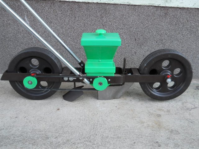

kézi, vagy gépi? mi baj a nibexszel? nekem nagyon bevált, van granulátum adagoló is, több méretű paprika kanál, teljesen jó.
valami jó paprikavetőgépet esetleg valaki nemtud ajánlani, a nibex-en kívűl ?
Válasz #4997. hozzászólásra
Más magokat is kellett vetni,és lett 5soros gaspardo V12-es.

Sorrend:hintőpor,magszint magasság beállítás,kanálméret kiválasztás,tőtálvolság beállítás,mélység beállítás,kicsit játékos az egész,talajfüggő a tömörítés még utána,ja és ku..a drága.Én kidobtam.
