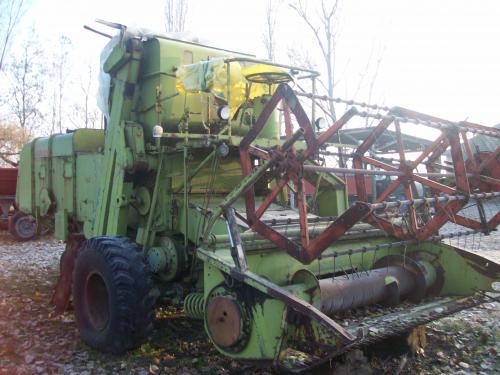

#54 robika52
2011-01-18 10:00:31
Válasz #46. hozzászólásra
Ránézésre nincs sok baja de ahogy hozzáfogtunk kiderült mennyi baja van.Sok helyen szétlyukadtak a lemezek.Adagoló t javíttatni kellett, új porlasztócsúcsok.Még nem is indítottuk be.Az adagoló kész,porlasztócsúcsok meg vannak csak be kell állíttatni a porlasztókat.

#46 szoltán
2011-01-18 09:41:46
Válasz #43. hozzászólásra
Ahhoz képest,hogy sokáig állt szabad ég alatt egész jól néz ki.Igaz ez még horgany réteget kapott festés előtt.Én 24-es ZETOR első kerekeket szereltem rá.
#45 robika52
2011-01-18 09:39:29
Válasz #44. hozzászólásra
megvan a színak a gyári védőburkolata.A kerekek meg valami orosz teherautóé voltak.
#44 szoltán
2011-01-18 09:37:25
Válasz #42. hozzászólásra
Látom,már ezen sem az eredeti 26-os kerekek vannak.A lapos szíj fölé,szereljetek burkolatot,mert szíjszakadás esetén érdekes igen messzire repülnek a dolgok.
#40 robika52
2011-01-18 09:28:21
Válasz #38. hozzászólásra
lemaradt előbb a kép.
#39 robika52
2011-01-18 09:27:33
Ez még egy régebbi kép,azóta már egy része fel lett újítva.
#38 szoltán
2011-01-18 09:21:22
Válasz #34. hozzászólásra
Sajnos csak ezek a képek vannak róla.

#36 robika52
2011-01-18 09:07:25
Épp javítás alatt van mert nem volt használva kb.10éve és kint áll a szabad ég alatt.
