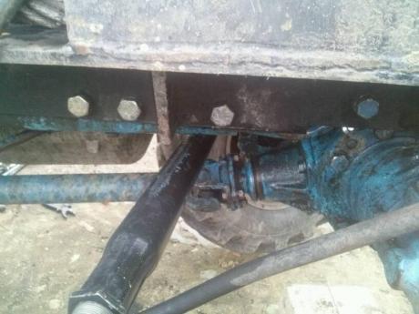

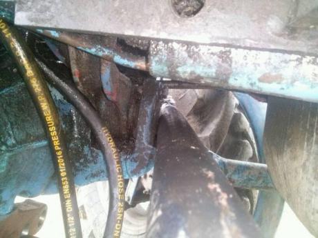

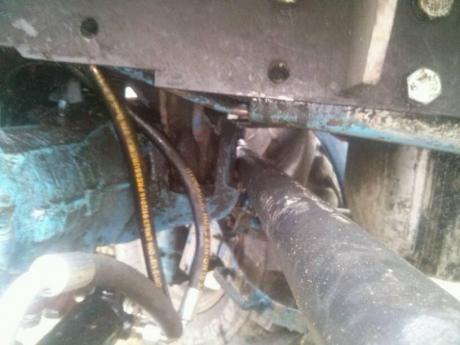

#579 dracke
2017-01-03 14:37:11
ez a két kép lemaradt
#578 dracke
2017-01-03 14:25:49

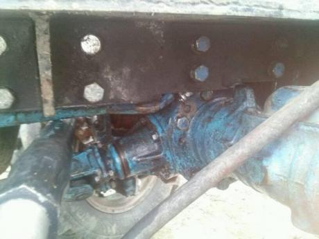

nem tudom tud e valaki segíteni benne két kérdésem orbit áttalakítás közben felmerült problémában.
az első
hogy a kerékösszekötő eléri a vagy az alvázat vagy másik irányba az első hidat fogó csapszeget
a másik meg az hogy meghagytam fent a kormány fogasívet, lent pedig az irányítókart., a difi miatt, de viszont a kormányt most többet kell tekerni és egy idő után kimegy végállásba vagy az irányítókar ( amit aztán levettem) utána meg fent a fogasív ( per pill azt is kivettem) . hogy lehetne ezt kiküszöbölni anélkül hogy levegősre kelljen átalakítani amit nem szeretnék.

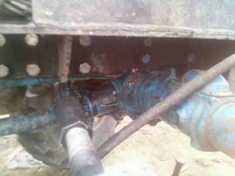

#557 vereszs
2016-12-27 20:07:55

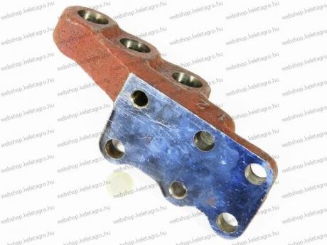

Válasz dracke #554. hozzászólásáraA stift lyukjába tegyél egy csapágy golyót ami még éppen nem esik bele a csavarokat huzasd be és a golyó benyomja a stift középpontját.
#556 kodacso
2016-12-27 14:47:52
Válasz dracke #554. hozzászólásáraKend be zsírral a furat környékét körbe majd tedd ahelyére a tartót, ha ügyes vagy megmutatja a zsír a furat helyét ahol nem lesz zsíros.
#555 Büresz
2016-12-26 21:56:35
Válasz dracke #554. hozzászólásáraPersze, tolómérő és vonalzó. Épp most csináltam egyet!
#554 dracke
2016-12-26 21:52:36
tud valaki abba segítséget, ötletet adni hogy az elsőhíd, munkahenger tartónál lévő második illesztőnek a helyét hogyan tudnám bejelölni, mivel annak a helyénél a tartó nincs átfurva.
