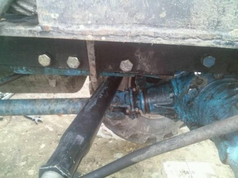

#589 Zoli26
2017-01-03 22:26:15

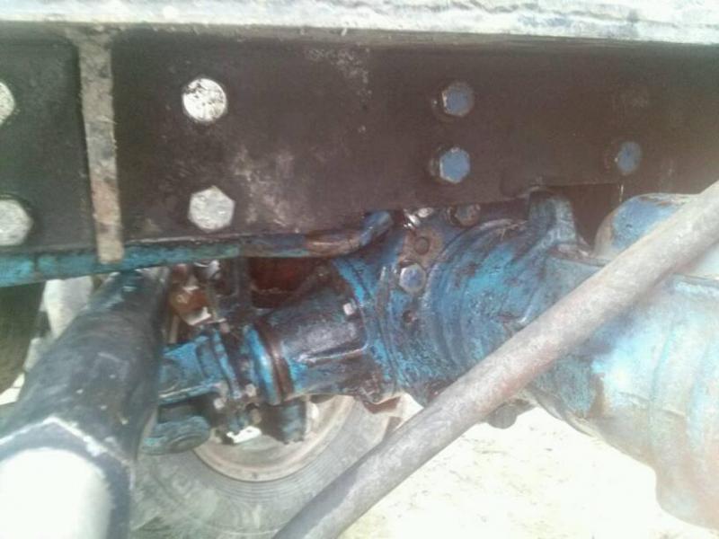

Válasz dracke #588. hozzászólásáraBiztos hogy nem azok az irányitó karok mint az enyém.Az a baj már nem emléxem rá hogy melyik típusé volt jó hozzá,mert nekem se volt jó elöször
#588 dracke
2017-01-03 21:51:42
Válasz Zoli26 #586. hozzászólásáranekem is ezek az irányító karok vannak fent mint neked. kiforgatva sem ér bele a vázba? vagy éri el a királycsapot? én a képeket sima egyenes placcon csináltam....
#587 Zoli26
2017-01-03 21:00:07
Pont az a 3 cm hiányzik 100% ez miatt találták ki

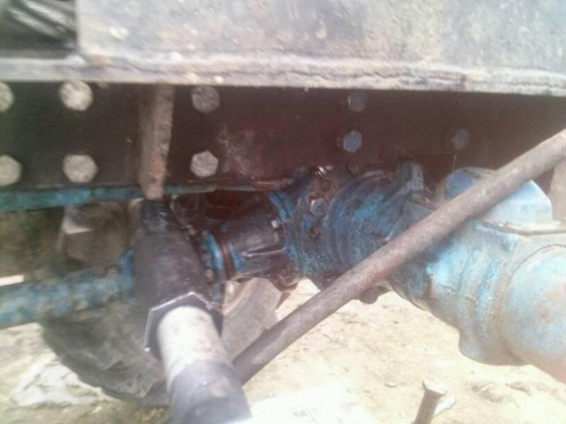

#586 Zoli26
2017-01-03 20:57:27
Válasz dracke #585. hozzászólásáraa 7 es és 8 as oldalra visszalapozol ott vannak részletesen a képeim,nem cseréltem a peremes hüvelyt és 5 éve így használom,homlokrakodóval kék 82 es MTZ 94 es évjárat
#585 dracke
2017-01-03 20:14:52
Válasz csoppika #584. hozzászólásárade szerintem ez sem emel rajta annyit? , mennyi ez mac 3 cm lehet? de még mindig nem tudom hogy mi miatt éri el? mert gondolom van akinél jó ez nélkül is, mert különben senki nem venné meg ha hüvelyt is cserélni kéne...

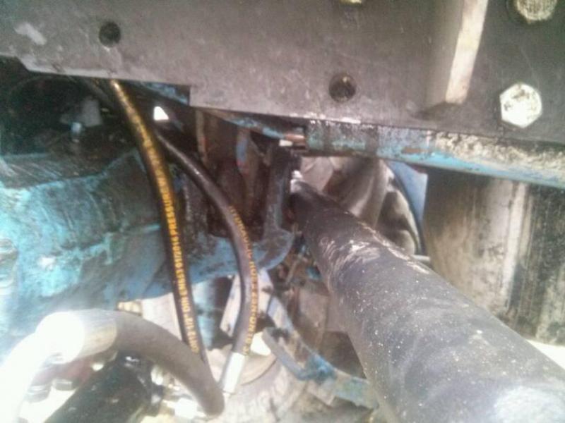

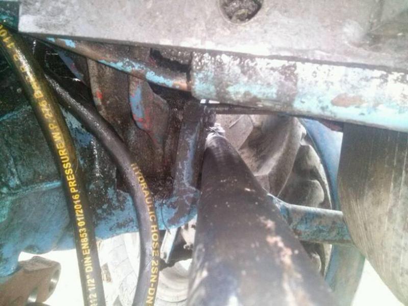

#578 dracke
2017-01-03 14:25:49
nem tudom tud e valaki segíteni benne két kérdésem orbit áttalakítás közben felmerült problémában.
az első
hogy a kerékösszekötő eléri a vagy az alvázat vagy másik irányba az első hidat fogó csapszeget
a másik meg az hogy meghagytam fent a kormány fogasívet, lent pedig az irányítókart., a difi miatt, de viszont a kormányt most többet kell tekerni és egy idő után kimegy végállásba vagy az irányítókar ( amit aztán levettem) utána meg fent a fogasív ( per pill azt is kivettem) . hogy lehetne ezt kiküszöbölni anélkül hogy levegősre kelljen átalakítani amit nem szeretnék.

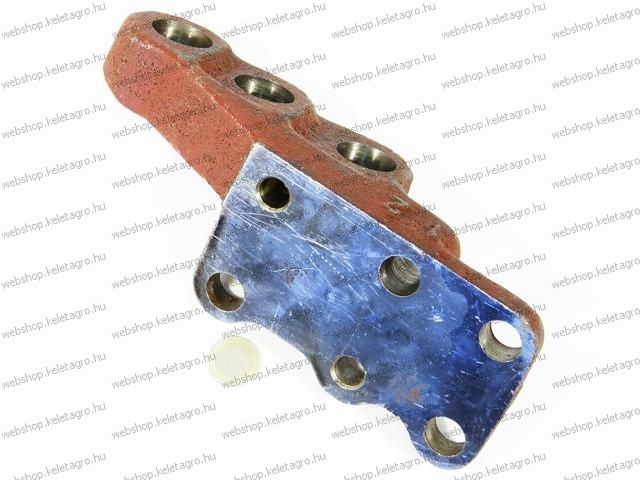

Válasz dracke #554. hozzászólásáraHelló! Nincs semmi különleges benne, a "vak" illesztőstift lyukját kell először kifúrni , stift bele, és utána el sem tudod rontani a többi furat helyét! Az első lépésben pedig ahogyan itt már előttem leírták, bezsírozod , vagy egy csapágygolyót odateszel ráteszed a helyére a tartót itt 1-2 mm-er nem számit kifúrod a vak stift helyét és cusmile thumbup
Jó munkát és BÚÉK!!!!

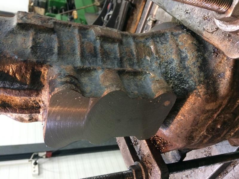

#557 vereszs
2016-12-27 20:07:55

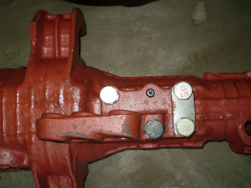

Válasz dracke #554. hozzászólásáraA stift lyukjába tegyél egy csapágy golyót ami még éppen nem esik bele a csavarokat huzasd be és a golyó benyomja a stift középpontját.
#556 kodacso
2016-12-27 14:47:52
Válasz dracke #554. hozzászólásáraKend be zsírral a furat környékét körbe majd tedd ahelyére a tartót, ha ügyes vagy megmutatja a zsír a furat helyét ahol nem lesz zsíros.
#555 Büresz
2016-12-26 21:56:35
Válasz dracke #554. hozzászólásáraPersze, tolómérő és vonalzó. Épp most csináltam egyet!
#554 dracke
2016-12-26 21:52:36
tud valaki abba segítséget, ötletet adni hogy az elsőhíd, munkahenger tartónál lévő második illesztőnek a helyét hogyan tudnám bejelölni, mivel annak a helyénél a tartó nincs átfurva.
