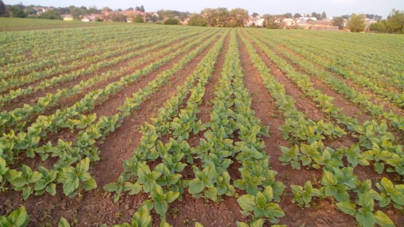

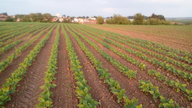

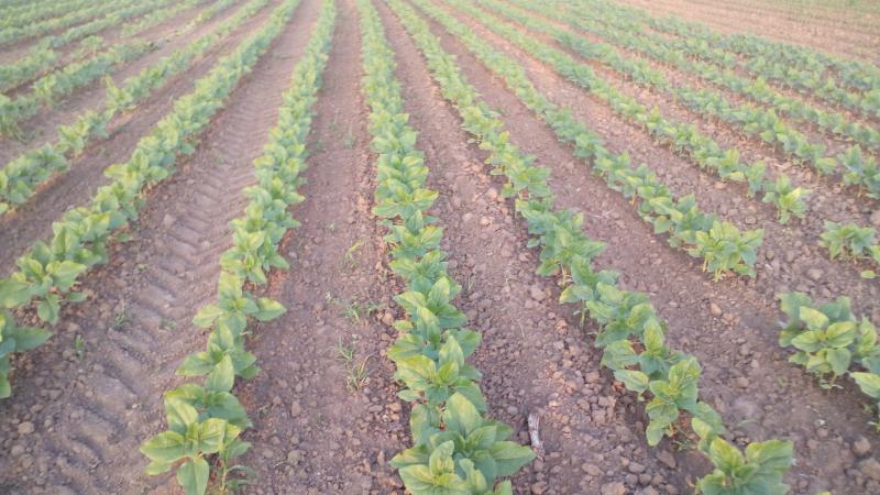

Válasz kukaccsosz #3774. hozzászólásáraTessék a képek. Másik tábla. 8-9 napja 45 gramm expressz, 0,1 % Trend 4 kg ammónitrát.
