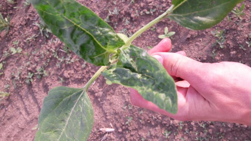

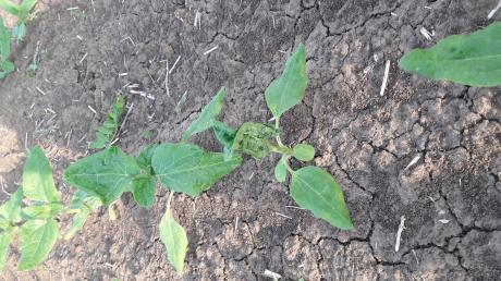

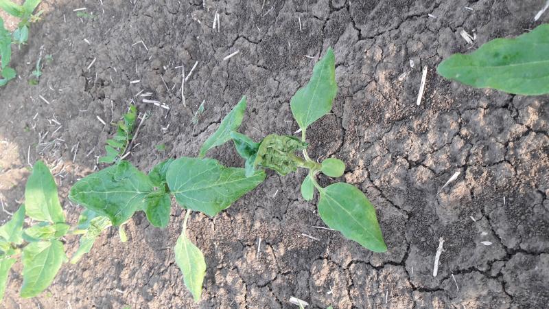

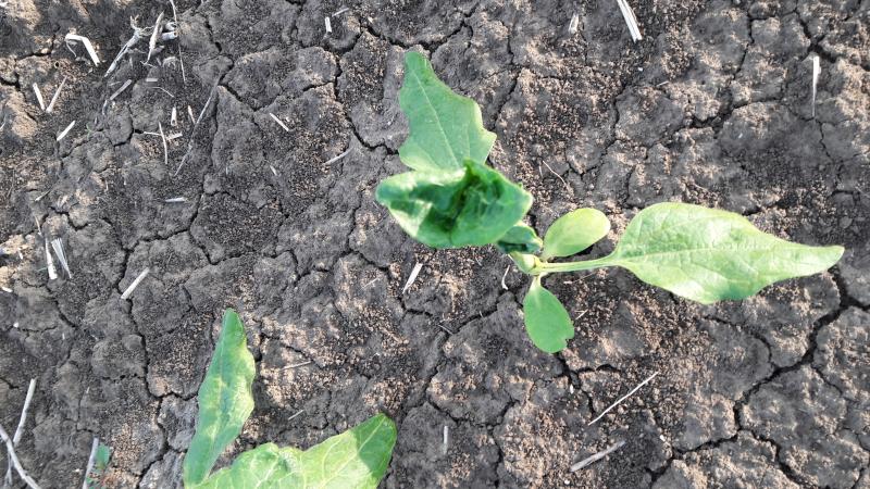

Mi lehet a baja a napraforgónak?
Jelentős madár kár volt vetés után. Lehet ezt is akkor csípte meg? Vagy valami betegség?

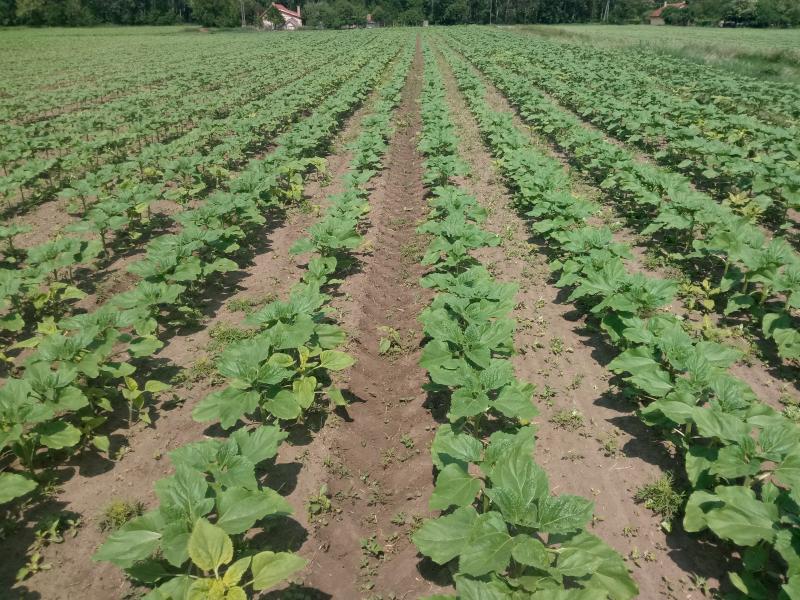

kapálás után...
