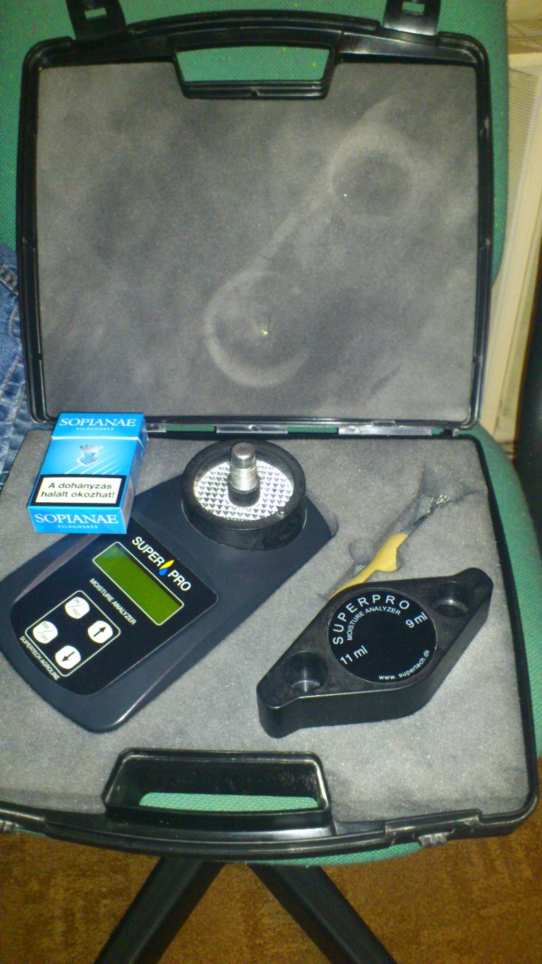

Super Pro nedvességmérővel mérjük az árpa nedvességtartalmát, egy kérdés merült fel: Mi a második érték a nedvességtartalom mellett amit mér?:)

Mert cegléden is van 15/ha és szolnok után is volt 20Ha telephelyel, ne nekeljen minden szarságért 140KM-t utazgatni, de ez most annyira mellékes hogy miért van 2db :)) egyébként meg 4 darab van mert van sokkal régebbi mérőm is:)
A műszer tökéletes teljesen újszerű, teljesen véletlen hogy nálam van multhéten találtam meg, meggyöződésem volt hogy anno telphelyel együtt el lett adva,.. de neem:)

Mert ebből 2 darabom van, és van ettől a gyártótól egy 2011 es modellem is bár azt még nem próbáltam, nem is tűnk az ennyire masszívnak, ez a Super Pro ABS házas! Egyébként volt 70KM re is 20Ha szántónk, azért van 2db de az szántó már sajna nincs meg így felesleges 2db ezért adom el.

Ha valakit érdekel van még egy ilyen mérőm, magyargyelű menü és leírás, használati utasítás negyon megbízhato pontos profi kalibrálás..
160E + áfa ért vettem anno, 85E ft ért eladó, hibátlan!

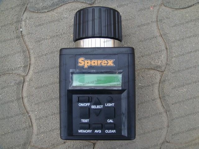

gondolom erre a claas-jd mérőre gondolsz. tök ugyanaz még a agreto gfm és a farmex mt-pro. ezek tök ugyanazok csak más dobozban vannak
