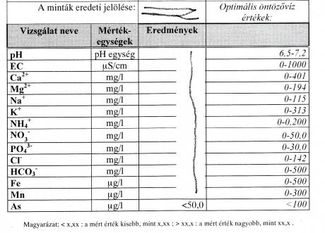

#3174 T.Márton
2016-06-03 07:36:26
Kinek mennyire sósa a vize?
Olvasom itt hogy fúratott kútból öntöznek dobbal, milyen talajon?
A szikesedés nem aggaszt senkit?
Válasz ripcsy #3165. hozzászólásáraNe haragudjál meg de hogy lehet úgy öntöződobot venni, hogy egyáltalán nem tudod, hogy mire lesz jó? Én amikor az első rendszert telepítettem hetekig számoltam, hogy mi mekkora legyen. Onnan kellett volna talán kiindulni, hogy hány mm-t szeretnél kijuttatni és milyen gyakran. Aztán megnézni, hogy melyik dob és ágyú kombó tudja ezt normális sebesség mellett. Aztán meg mennyi nyomás kell a dob behúzásához és mennyi az ágyú működéséhez. Milyen távolságra és szintkülönbségre kell eljuttatni a vizet? Ezután lehet meghatározni a szivattyú nagyságát(nyomás/vízhozam). A szivattyút is érdemes kicsikét túlméretezni, hogy alacsonyabb fordulaton tudja amit kell.
